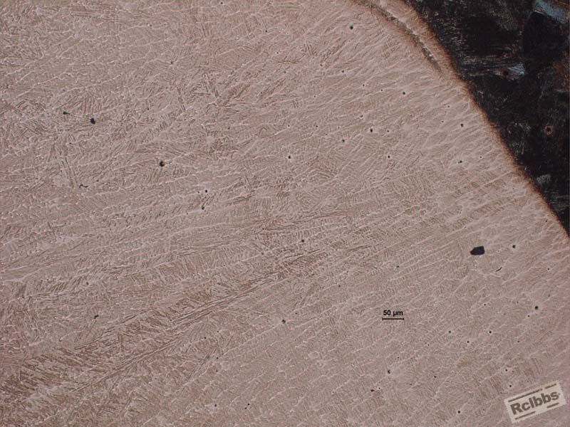

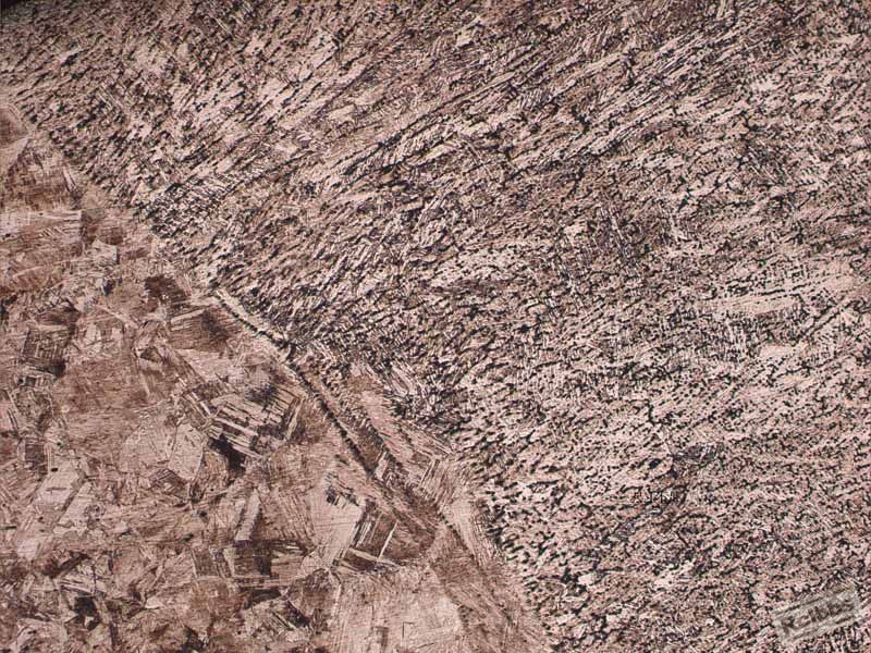

最近送来一个 不锈钢16Cr和低碳低合金钢等离子焊接的接头,填丝用的是309焊丝。
低碳钢这边和焊缝的组织看不懂,发上来大家看看。焊缝硬度420Hv左右,HAZ区硬度。430HV。是不是焊后转变成M了。
50X 左下是碳钢母材端(看着像M组织)。

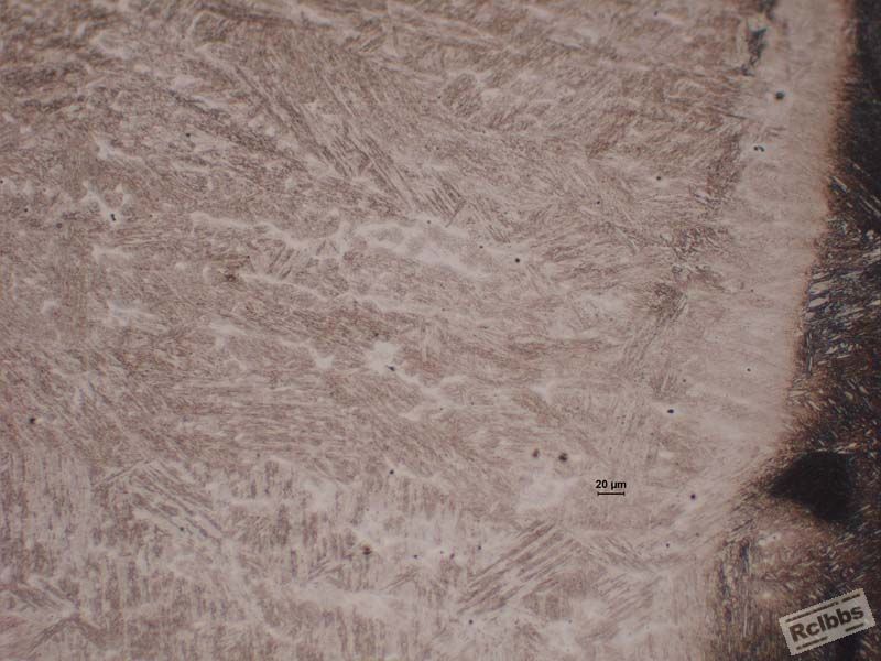

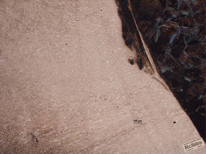

焊缝200X下,请教组织。图中那些黑点一类的是什么东西?

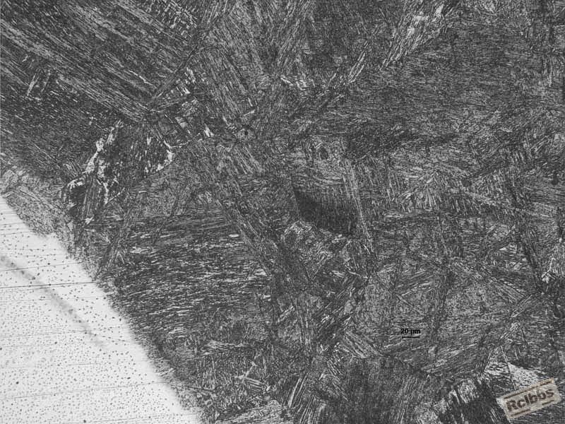

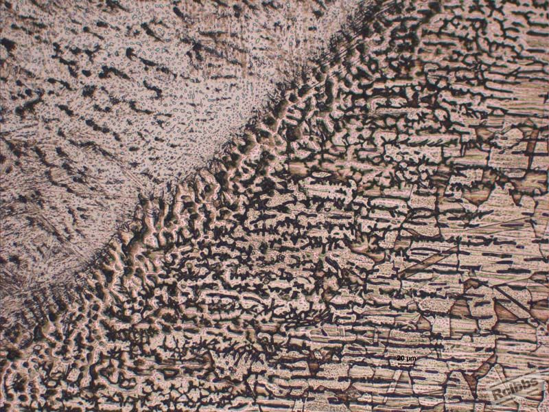

焊缝500X下,请教组织。图中那些黑点一类的是什么东西?

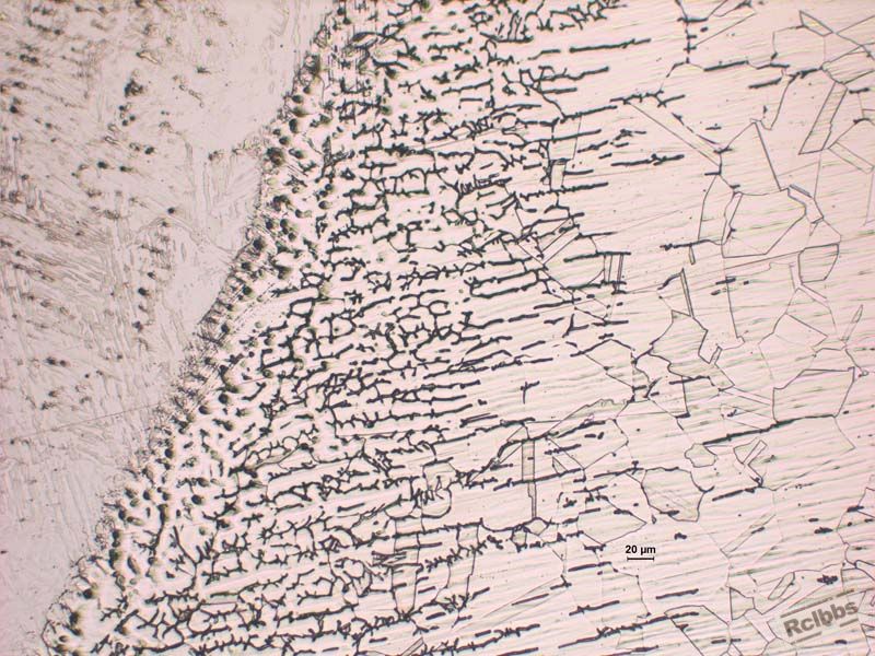

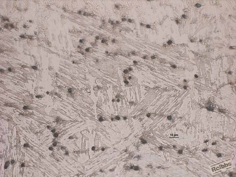

用硝酸酒精只能腐蚀碳钢部分,也传上来,看看是不是M组织

发表于 2011-3-23 15:49:23 | 显示全部楼层
黑点是焊缝夹杂吧,板条状马氏体
gtn1314 + 5 感谢支持!
签到天数: 22 天
发表于 2011-3-23 16:36:49 | 显示全部楼层
看着像板M,小黑点没见过
 楼主| 发表于 2011-3-23 22:28:53 | 显示全部楼层
回复 2# fdjzzu
    不像夹杂,不可能加那么多,第一图上就能看见那些黑色的线条,放大了 就是那些黑点

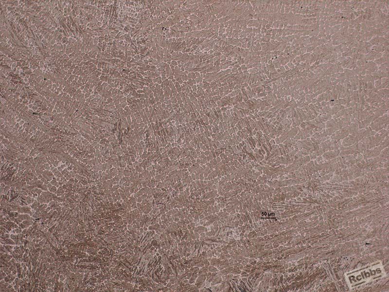

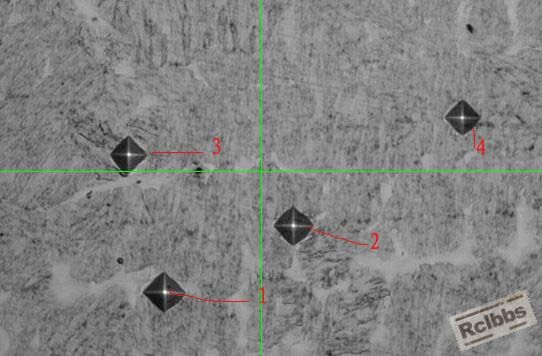

 楼主| 发表于 2011-3-24 11:45:58 | 显示全部楼层
今天做完实验,又把这个样拿出来,腐蚀 有点新发现
一直怀疑上次腐蚀过了,这次用低浓度的溶液慢慢搞
1.这次腐蚀的轻,但右边碳钢部分还是过了,不过不关心那边了
2这张图就可以清楚的看见焊缝里白色组织清晰的轮廓,
这张是靠近焊缝心部照的
3.和以前发的照片对比,感觉上次照片中的黑色的点,线都可能是 这个白色的组织腐蚀过了造成的。
4。特意打了下显微硬度,1和2在白色组织上硬度基本相同340Hv,3和4硬度基本一样420HV
如果是纯奥数钢焊接的话,焊缝一般都是A+δ铁素体,那硬度来看焊缝整体都是430左右,组织我认为是M,就不知道白色的是不是铁素体? 感觉硬度挺高
有懂行的么? 欢迎交流啊
发表于 2011-3-24 12:47:43 | 显示全部楼层
你说的白色区域应该是铁素体,因为你打硬度的区域不可能完全是纯铁素体,硬度偏高属于正常现象。
对焊丝的牌号不了解,焊接以后的冷却速度是很快的,如果是低碳钢转变成M是对的,靠近碳钢一侧的热影响区因为碳的卷入硬度偏高也是正常现象。
签到天数: 7 天
发表于 2011-3-24 13:49:23 | 显示全部楼层

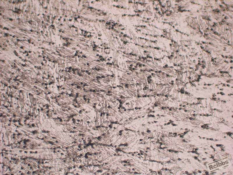

 楼主| 发表于 2011-3-24 14:19:39 | 显示全部楼层
回复 7# fdjzzu
这两张是和第一次图片一起拍的,不过是不锈钢部分的,这个腐蚀过没过,可以一眼看出来,上次就是用以第二张图片为准,拍的焊缝照片。发上来给大家欣赏下。
1
2
签到天数: 35 天
发表于 2011-3-26 18:13:04 | 显示全部楼层
马氏体组织
黑色的可能是焊接产生的熔渣,即各种元素的氧化物
 楼主| 发表于 2011-3-26 23:58:23 | 显示全部楼层
回复 9# hehewangrui
    你可以看看我5楼第二次轻腐蚀的样,看不到一个黑点了
签到天数: 524 天
发表于 2013-9-22 13:16:46 | 显示全部楼层
黑点是过腐蚀的结果,用FeCl3侵蚀很容易出现这样的点蚀现象,我也碰到.焊缝马氏体部分能用硝酸酒精侵蚀出来不?
签到天数: 22 天
发表于 2013-9-22 16:04:18 | 显示全部楼层
奥氏体基体,黑色为铁素体。有马氏体,要防止冷裂纹。
