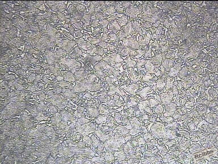

心部组织
心部组织
材质20Cr 渗碳880,淬火840 ,取样部位为心部。请大伙分析一下,这是什么组织啊
签到天数: 8 天
发表于 2011-3-23 09:44:55 | 显示全部楼层
马氏体+沿晶界析出的铁素体
签到天数: 165 天
 楼主| 发表于 2011-3-23 10:42:44 | 显示全部楼层
回复 2# kenny
    怎么判断是晶界铁素体呢,谢谢!
发表于 2011-3-23 11:01:41 | 显示全部楼层
除了铁素体就没其它可能性了。
签到天数: 193 天
发表于 2011-3-23 18:51:46 | 显示全部楼层
低碳马氏体+网状铁素体
