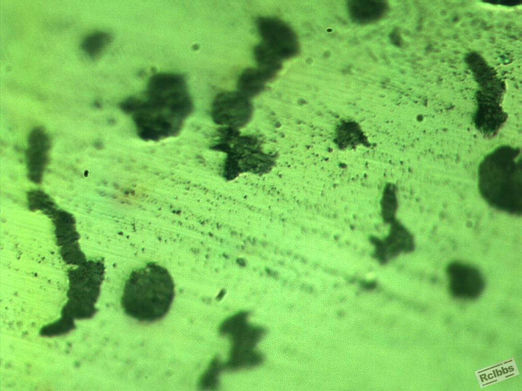

帮忙看看这是球墨铸铁里面的东西,刚开始接触,望指点一下这个石墨怎么样,
是硬度计上拍的,将就

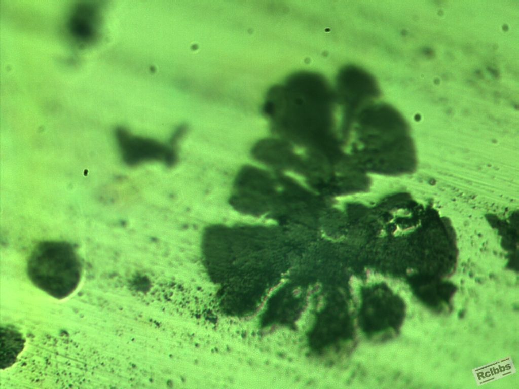

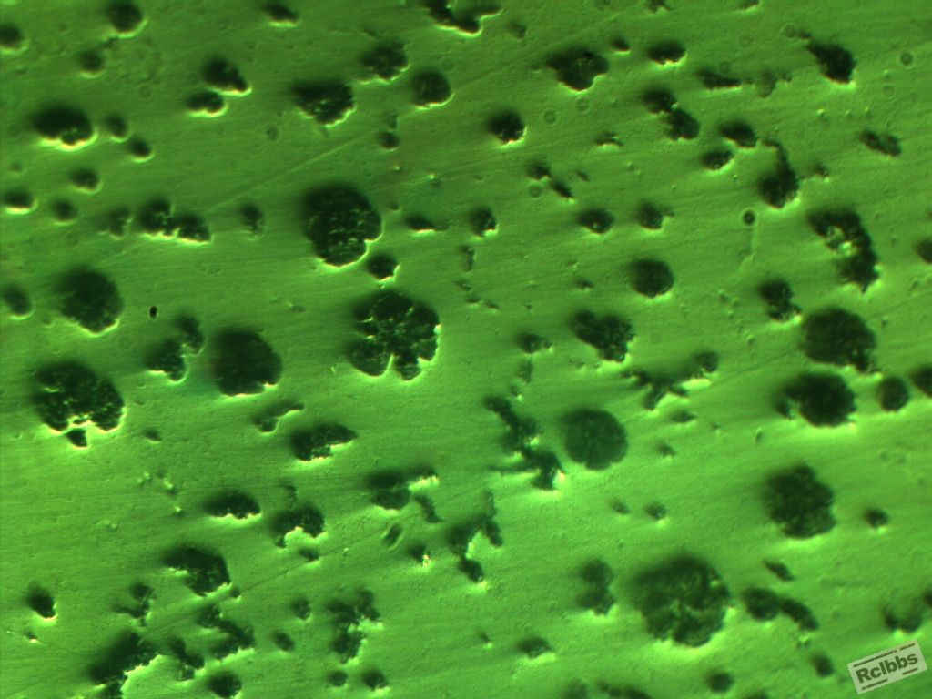

图二为开花状石墨、图三为蠕虫状石墨。
此现象在球墨铸铁碳硅当量偏高、球化不良或球化、孕育衰退时出现(石墨漂浮区多见)。

回复 2# txljh8
    谢谢,但是这样的石墨对性能有什么影响呢?程度如何?
这样球化等级的球墨铸铁性能较差(抗拉强度、延伸率均较低),建议对铸造工艺加强控制(化学成分、球化、孕育、铸型、冷却等方面)。

石墨开花现在很严重,第一张图大一点的开花好几个  如果其他视场也有很多,将影响材料的综合性能
