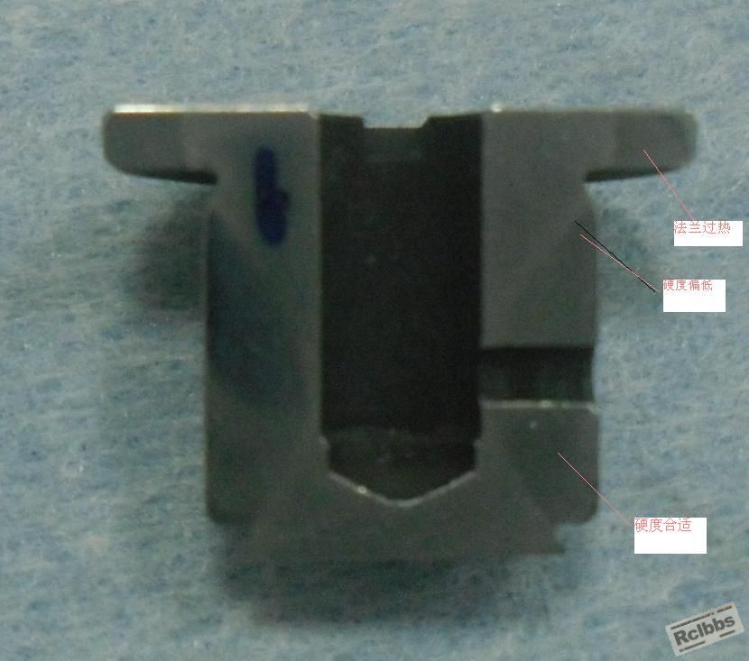

1.材质:GCr15,淬硬深度约1mm,硬度HRC63
2.热处理:高频淬火
工件切开图片如下
下部硬度合适,法兰下面沟槽与滚道过渡面硬度偏低,而法兰面却过热,
1、我们增加功率,滚道过渡面硬度上升,不过法兰面与下部都过热
2、如降低功率,滚道过渡面硬度又偏低
调整线圈间隙,改变加热时间与淬火时间,还是没有解决问题,
并且,调试首件检验OK,生产一批后,再做下一批,按原来的工艺参数制作,检验有出现问题,这是为什么?
各位大师,是否有好的建议?

楼主应提供各部位淬硬层技术要求、感应工艺,个人觉得感应线圈结构、间隙、加热时间存在问题(法兰处壁薄易过热)。

    淬硬层1-2mm,法兰硬度HRC57,滚道面HRC 60-62

对于这种结构异型件,感应器的制作、调整是关键,首件解剖说明不了问题,我认为要经过多次工艺调整、多次解剖(采用废件),才能摸索到规律。

把你的感应器发张照片看看

由于淬火液的浓度、脏污程度、环境温度以及材料批次,每次工艺参数都略有改变,
目前最主要困惑就是:同一个感应线圈,法兰面过热,下部硬度足够甚至过热,而中间部位沟槽处硬度不足??
难道是沟槽处加热不足?

主要是感应线圈结构“不合理”导致各部分功率分布达不到理想淬硬层形状要求,建议感应器另外重新设计制作(感应器的调整、工艺优化)。

你是用的什么样的感应圈?1圈?2圈?还是3圈?感应层这个样子感应器重新做。

看你产品法兰面这么小。把下面1圈敲扁中间做大点就好了
