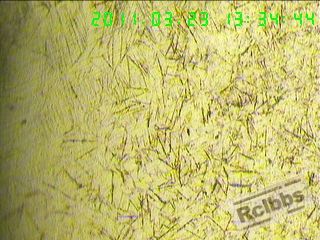

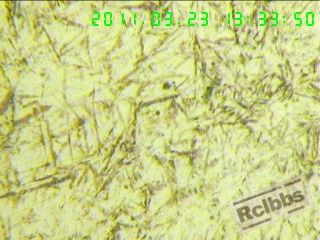

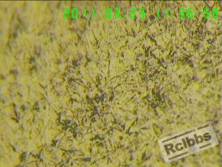

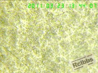

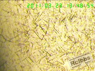

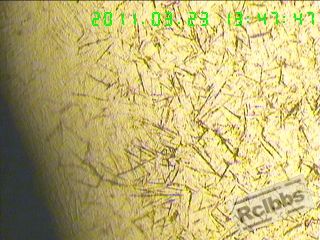

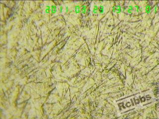

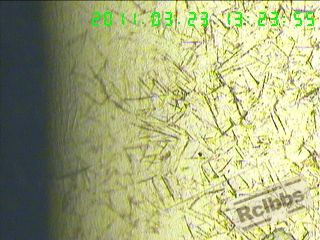

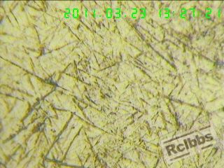

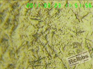

轴承钢在使用过程中2次淬火   形成了严重的过热组织。
现将图片和大家分享
[/attachimg] 100表面.jpg [attachimg100倍图片      套圈表面 图片
gtn1314 + 5 感谢分享!
签到天数: 108 天
 楼主| 发表于 2011-3-23 14:40:01 | 显示全部楼层

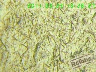

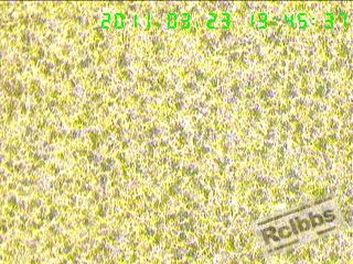

上面的7张图拍于轴承套圈的表面       100倍组织。其中上面第6图属于误传

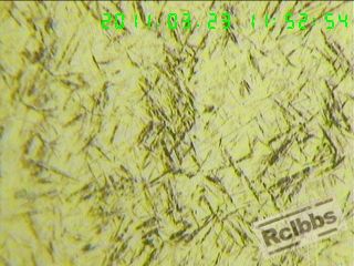

下面将传上400倍的图片同样拍于表面    2次淬火区
签到天数: 108 天

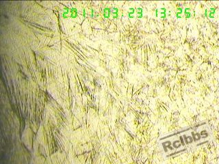

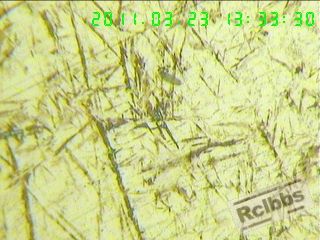

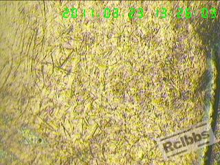

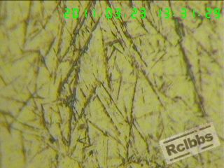

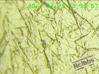

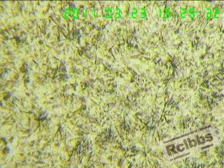

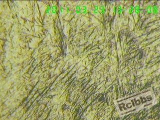

 楼主| 发表于 2011-3-23 14:41:28 | 显示全部楼层
汽车变速箱 轴承失效分析 ----轴承严重过热
2次淬火4001.jpg 400倍表面2.jpg 400倍表面3.jpg 400表面5.jpg 400表面8.jpg 400表面7.jpg 400表面6.jpg 400表面9.jpg [attachimg]79085

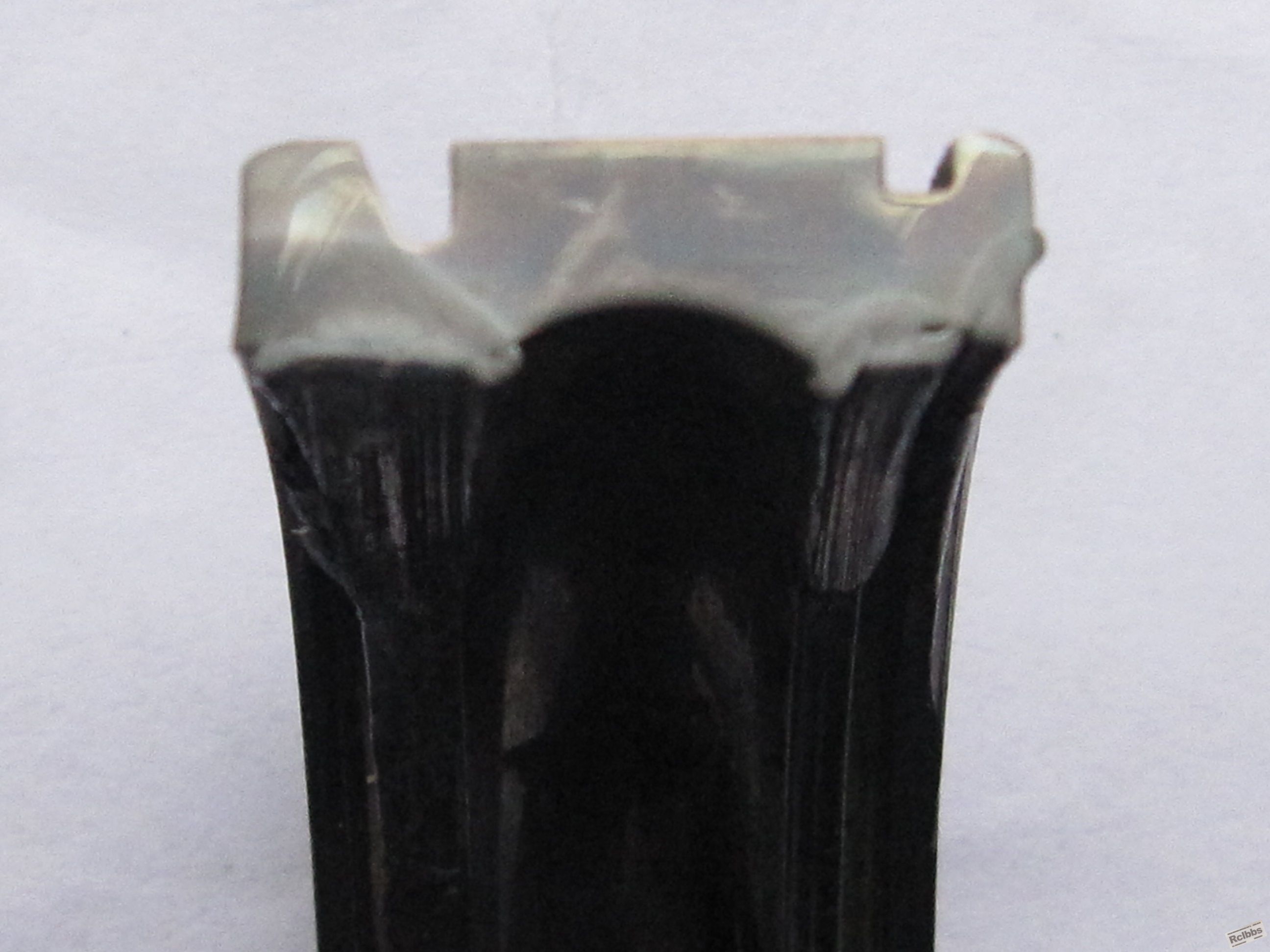

把样件的图片也穿上   样件上  2次淬火区    热影响区      正常区分明
拍照时样件收到了污染  外观不好看 呵呵见谅

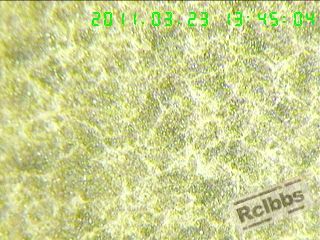

图中的图片  材质为  GCr15
轴承在使用的过程中失效  今天检测后发现 有2次回火现象。表层有严重的针状马氏体    。芯部的组织相对较好 。2次淬火只是局部的  不是整体的 ,该样件中 只有部分组织是这样的其余组织正常    就像  第一帖中的6图和第二贴中的 最后两图。
再次请大家发表看法。
该轴承是尼龙保持器的    拆下来的时候保持器已经成了焦炭状额呵呵   完全融化  。轴承在使用的过程中 经历了高温   。
于该轴承配套的汽车的齿轮直接碎裂成两半  ,
一起使用的还有其他3套轴承,全部失效(不是我们公司生产的),另外该变速箱的齿轮还有两个  崩齿。
我的看法是  齿轮质量不合格  崩齿。崩碎的部分进入齿轮啮合部分造成齿轮  碎裂  轴承失效。
又是一场硬仗要打  ,好郁闷
发表于 2011-3-24 11:22:50 | 显示全部楼层
楼主的资料看,表面组织针状马氏体还是比较粗的,最后两张图片心部组织还是合格的,看来是使用中变速箱的齿轮和轴承之间有间隙大小有关联的,不妨把齿轮在 分析一下,我想是轴承在高温摩擦状态下引起表面组织的变化,和工艺是否有关联,需要进步查询

发表于 2011-3-24 19:16:41 | 显示全部楼层
粗大马氏体
签到天数: 108 天
 楼主| 发表于 2011-3-24 19:42:23 | 显示全部楼层
回复 12# poilkpol
    是粗大针状马氏体     严重过热  碳化物 溶解不见了

发表于 2011-3-26 19:52:43 | 显示全部楼层
是的,像这种粗针状马氏体,也是怪吓人的,也可以说是报废程度了,要是心部也是这样的话,那就产品就完全报废了
签到天数: 128 天
发表于 2011-3-26 21:34:56 | 显示全部楼层
使用过程中又被淬火有些不可思议,马氏体又如此粗大,那使用温度达到了850度以上,发热时间还很长才能使奥氏体晶粒长大,最后还要快速冷却才能得到粗大马氏体。所有这些条件使用中怎么达的到呢?

 楼主| 发表于 2011-3-26 21:52:04 | 显示全部楼层
回复 19# fengyonghe
    我们的轴承是使用在汽车的变速箱中的    我们的轴承2次淬火还是好的   呵呵  还有一套圆柱满滚子轴承   外圈被碾破     不是脆断  是严重的塑性变形    就轴承钢的硬度         碾压成这样  所受的力可想而知。更恐怖的是圆柱轴承的滚子全部变成方形和  粗短的形状     触目惊心 ,还好圆柱轴承不是我们做的呵呵
还有更恐怖的那         变速箱的一个齿轮碎成两半    ,另外两个齿轮齿牙崩裂     齿轮轴的花键全是很深的摩擦痕迹  ,全是很大的斜齿轮。有兴趣的话我把图片传上来大家看看看呵呵。
这样的情况 你可以想想  变速箱在失效前德温度能达到多高 呵呵  我感觉   900度都有可能  。
以前还遇到一个    直接产生马氏体逆分解。淬火的轴承钢全部变成   粗大珠光体 为这个事故和客户讨论了半年之久,耗费人力物力可想而知。有幸的事这些事件的整个过程我都参加了   从中学到很多东西呵呵    。
