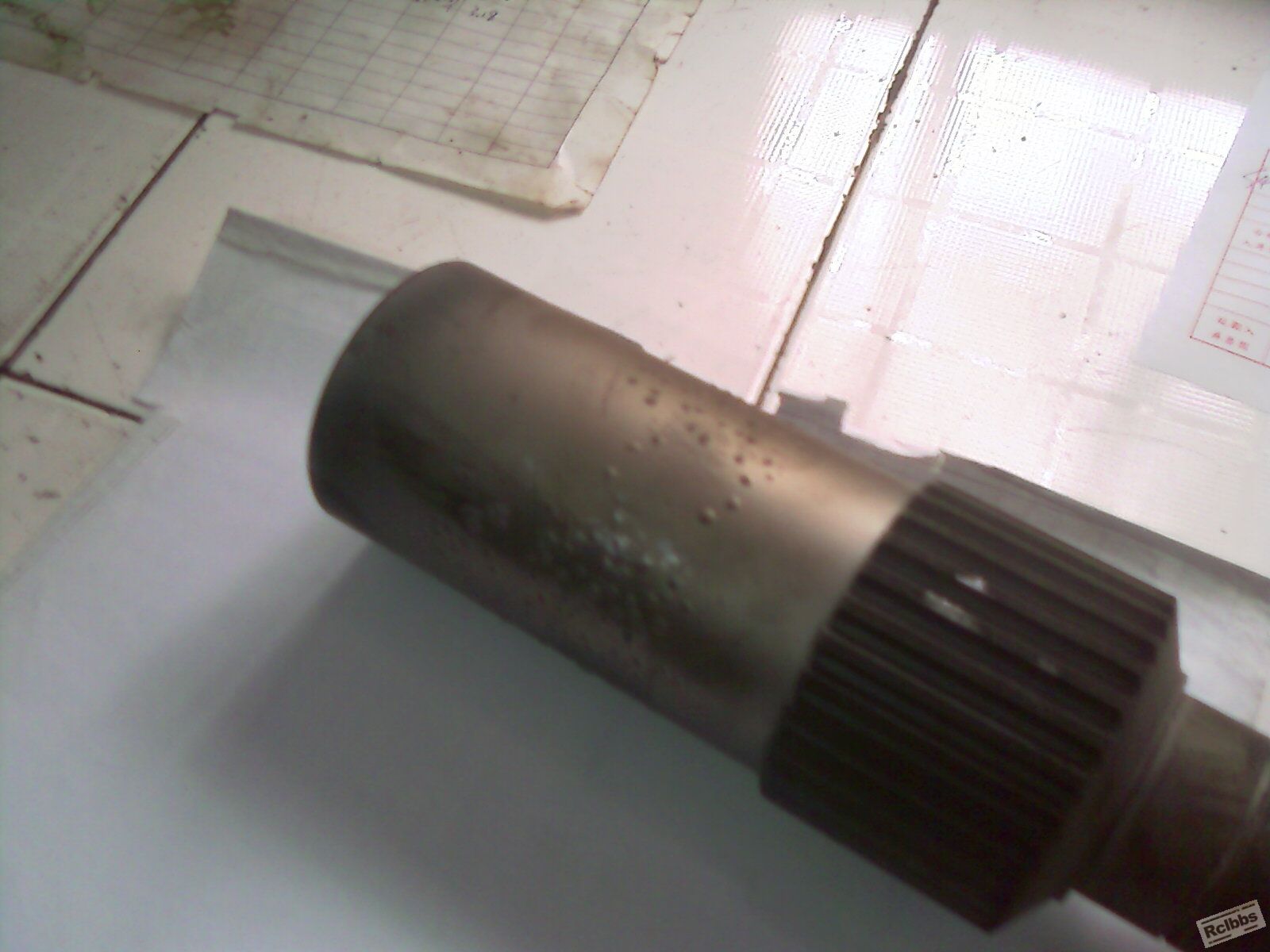

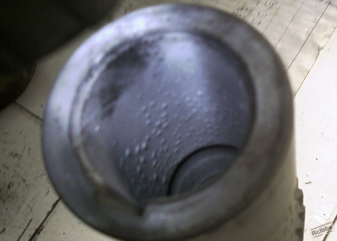

材料:42CrMo
预备热处理:调质,HB270-300
    现同炉6件产品离子氮化后,试样表面硬度HV580,可产品表面只有HV180左右,再次进行氮化返工后,产品表面硬度还是只有HV180左右(无试样),其中一件产品部分表面出现小凸点,有图,

发表于 2011-3-24 16:34:16 | 显示全部楼层
能讲一下氮化前的清洗过程吗?
发表于 2011-3-24 17:33:35 | 显示全部楼层
可能是在升温或者保温当中有严重打弧、过流导致温度超温形成的!
 楼主| 发表于 2011-3-24 17:44:18 | 显示全部楼层
回复 3# 路上
    问题是一炉产品中6件产品中只有一件有该现象
 楼主| 发表于 2011-3-24 17:45:16 | 显示全部楼层
回复 2# 察哈尔汗
    加热到200度酸洗
发表于 2011-3-24 21:06:45 | 显示全部楼层
看起来像脱皮。是不是这一件机加工时没有把氧化脱碳层完全去掉?或者混料,硬度只有这么低啊?
签到天数: 2296 天
发表于 2011-3-24 21:25:04 | 显示全部楼层
液体氮化中也有这种现象,我们称为表面鼓泡、起皮。检查或抛光工件表面往往氮化层脱落,形成表面色差、花斑。
签到天数: 41 天
发表于 2011-3-24 22:59:46 | 显示全部楼层
你6件产品表面硬度只有HV180左右,还是这件产品表面硬度只有HV180左右?看图像是清洗不干净引起的。

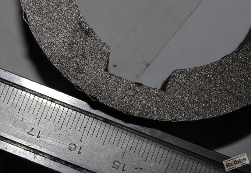

 楼主| 发表于 2011-3-25 15:12:37 | 显示全部楼层
回楼上,,,,是6件产品都是只有HV180   今天检基体硬度也只有HRC18    另加上了切开后的图片
签到天数: 41 天
发表于 2011-3-26 22:22:30 | 显示全部楼层
不知你的氮化工艺如何?从图片上看,我认为有可能是:1零件清洗不净。2工作气压太高,引起严重温度不均匀,而且零件的实际温度比你设定的氮化温度高出很多,超过了你的调质温度,所以,机体硬度降低。
签到天数: 301 天
发表于 2011-3-27 07:53:43 | 显示全部楼层
操作者的原因 ,我可以解决。
发表于 2012-3-15 12:14:09 | 显示全部楼层
用汽油清洗后 用干净的布擦干试试 工件一点要烘干
