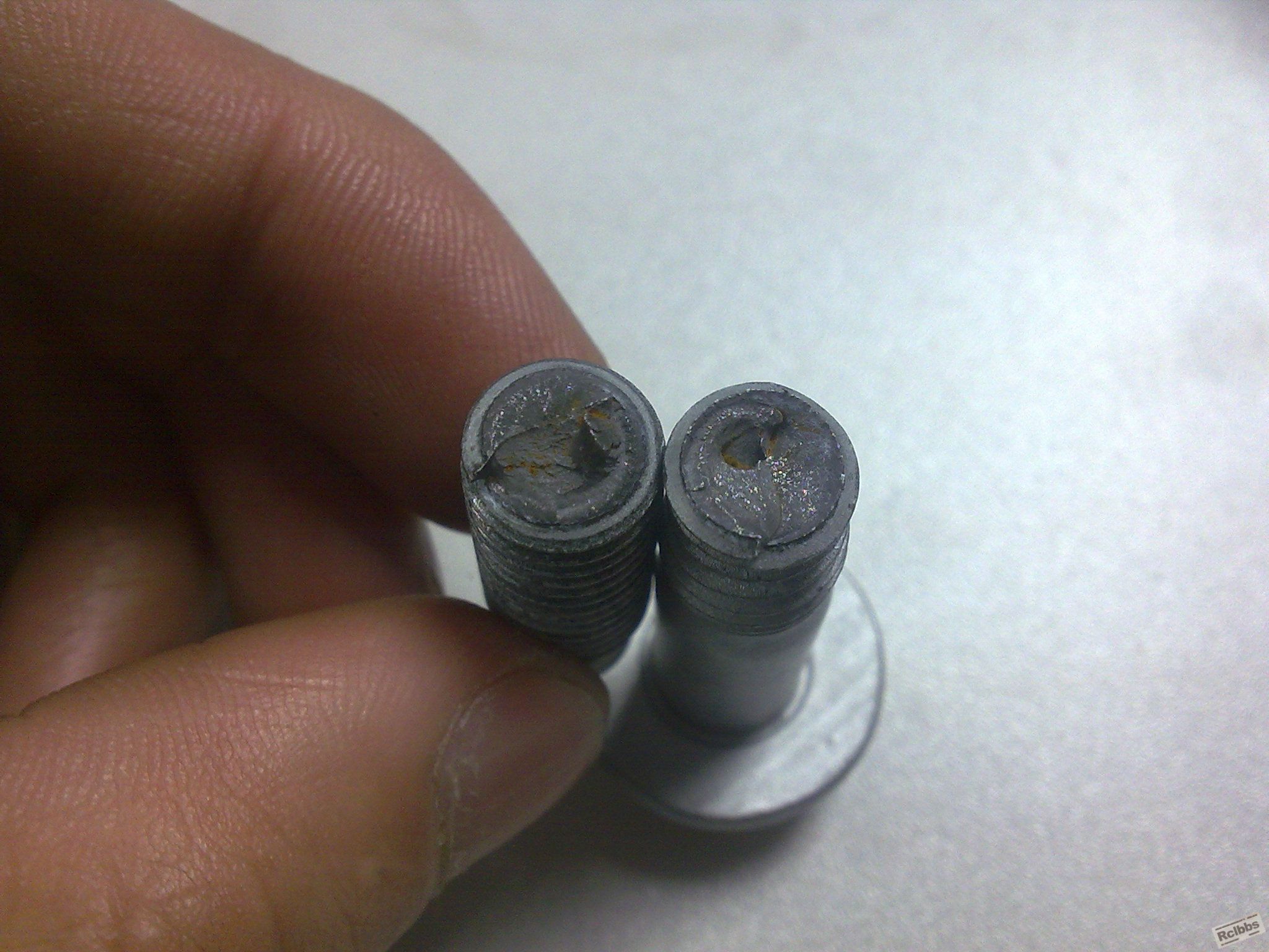

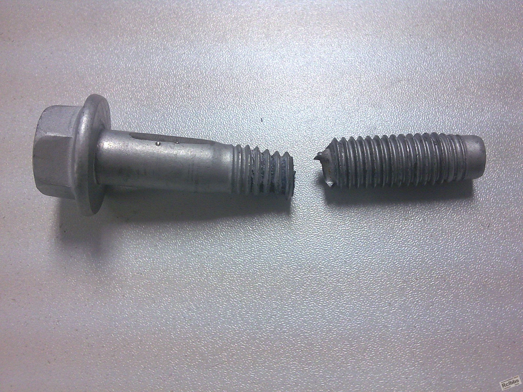

各位老大,帮忙分析这螺栓断裂是什么原因。
材料:SMC435
硬度:HRC32~39
断口面
断口面
断口侧面
断口侧面
发表于 2011-3-25 07:32:06 | 显示全部楼层
有没有电镜图片啊?看起来局部是脆性断裂,比较平且有亮晶晶的反光面?要用电镜对那些部位观察的。
签到天数: 23 天
发表于 2011-3-25 09:45:13 | 显示全部楼层
你最好把断裂时情况说明一下,是装配时断裂的吗,
从照片看,该螺栓发生较大的塑性变形,感觉是受到过大的扭转载荷断裂的,能说明一下该螺栓所受载荷吗?
 楼主| 发表于 2011-3-25 14:24:17 | 显示全部楼层
是在装配时断裂,装配扭矩55±14Nm
