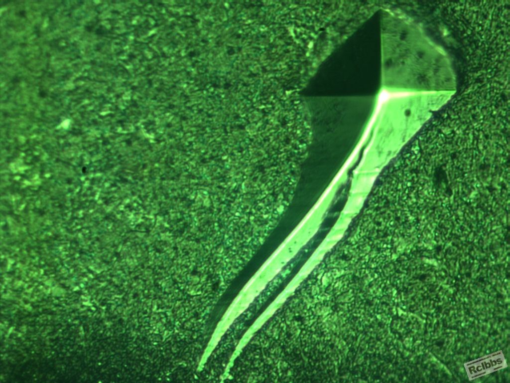

我不敢确定的问题,请大家分析一下
发表于 2011-3-25 14:29:11 | 显示全部楼层
装夹出了点小问题:工件上表面与载物台不平行。且距离有点近了,卸荷后金刚尖回转换镜头时画伤工件。
gtn1314 + 5 同意!
签到天数: 333 天
发表于 2011-3-25 14:58:03 | 显示全部楼层

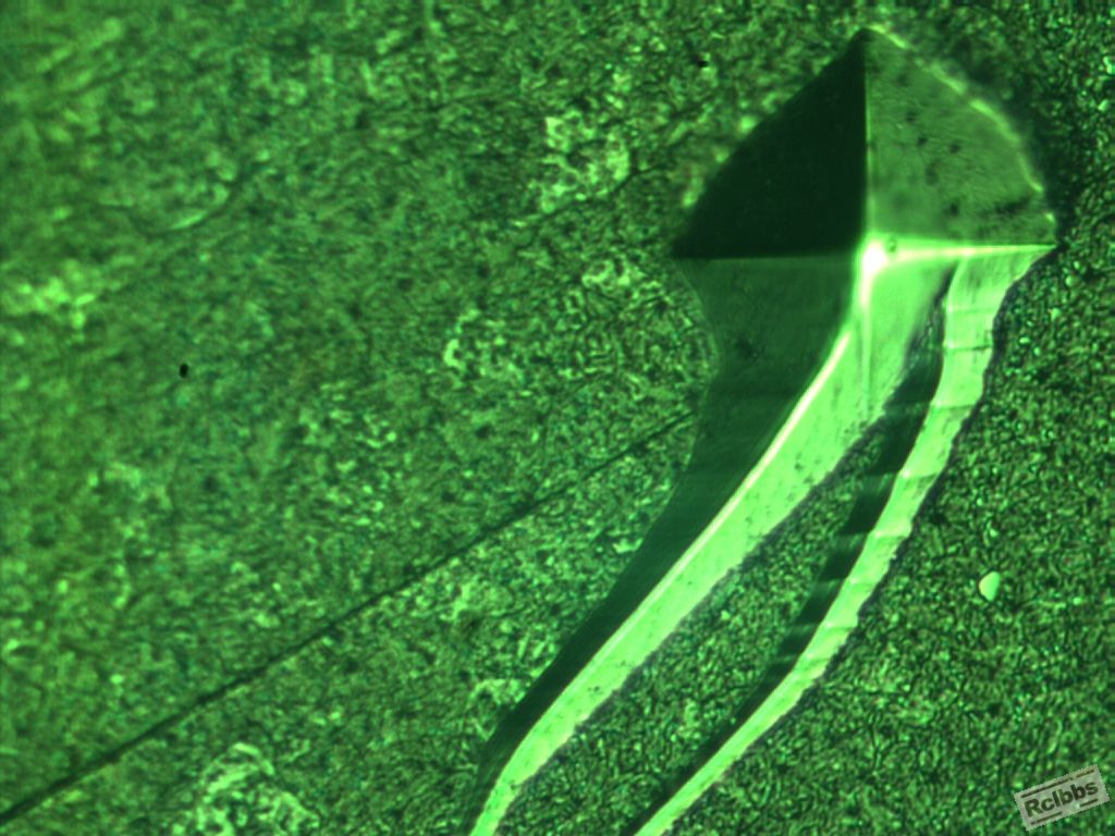

这是同一个点吧。一模一样的图片细节。
如果不是,就是压头的可能性大了。
 楼主| 发表于 2011-3-25 15:54:08 | 显示全部楼层
回复 3# 察哈尔汗
    2个点,今天发生的事情。
后来用硬度块检查基本良好,估计是楼上的朋友讲的问题,斜面是有点,但是不是很大,
以前像这样的都没有这样的问题呀!我不是很确定,所以请教你们。
发表于 2011-3-25 15:58:01 | 显示全部楼层
你们的压头是自动转换,还是手动转换啊,看样子像压头没转到位!
 楼主| 发表于 2011-3-25 18:58:36 | 显示全部楼层
回复 5# sheng1985z
    自动砖塔的。我用标准块就没有这样的情况
发表于 2011-3-25 20:18:21 | 显示全部楼层
是维氏硬度计吗?应该是压头出问题
 楼主| 发表于 2011-3-25 22:19:28 | 显示全部楼层
回复 7# 马儿寺
    怎么判断的是压头的问题呢?下次怎么避免呢?
签到天数: 108 天
发表于 2011-3-25 22:39:36 | 显示全部楼层
样件不平吧     我遇到过这样的问题 但是没有你的这样严重  要小心呀
签到天数: 561 天
发表于 2011-3-26 07:38:39 | 显示全部楼层
压头上面有异物了
签到天数: 1209 天
发表于 2011-3-26 07:49:48 | 显示全部楼层
如果标准块是好的,那么试样有问题了,如果用夹具可能没有夹紧,如果不用夹具那是试样不平整。
发表于 2011-3-26 08:12:45 | 显示全部楼层
回复 1# chief
    就是二楼说的情况,打磨平面即可,不是可怕的事情
发表于 2011-3-26 08:51:26 | 显示全部楼层
也要注意试样的背面是不是平整  ,安装压头的螺丝是否锁紧
发表于 2011-3-26 12:12:17 | 显示全部楼层
两面不平行。
签到天数: 299 天
发表于 2011-3-26 17:56:48 | 显示全部楼层
转压头要小心啊,每次我都为压头提心吊胆的。一定要保证待检面的光洁度和水平支垫。
发表于 2011-3-26 20:36:55 | 显示全部楼层
回复 8# chief
    1.要确保样板放平,还有就是样板要平整,如果样板不平整当压头抬起的时候样板可能会弹起就会划伤。
  2.压头在抬起的时候出了故障,压头抬起的高度不对,可能还没完全离开样面就转动。
发表于 2011-3-26 21:18:27 | 显示全部楼层
是两个点的压痕,同意2楼和11楼的看法,工件没有架好,打滑造成,或者平面度不平引起
发表于 2011-3-28 22:55:25 | 显示全部楼层
我也出现过类似现象,就是试样上下面不平行,线切割工人偷懒,没有找正,圆柱形试样夹紧后出现斜面。后来每次都用自动找正虎钳夹紧,用压平器找正就好了。上海恒一的MH-3(5?)自动转塔型显微硬度计,带的那个虎钳很全的,尤其是可以找平的很实用。
发表于 2011-4-25 23:31:13 | 显示全部楼层
是试样不平的原因
发表于 2011-4-26 12:18:51 | 显示全部楼层
你把试样镶嵌下就可以肯定是哪出了问题了,如果还有,就说明硬度计有问题,如果没有,就说明你的样没制好.
