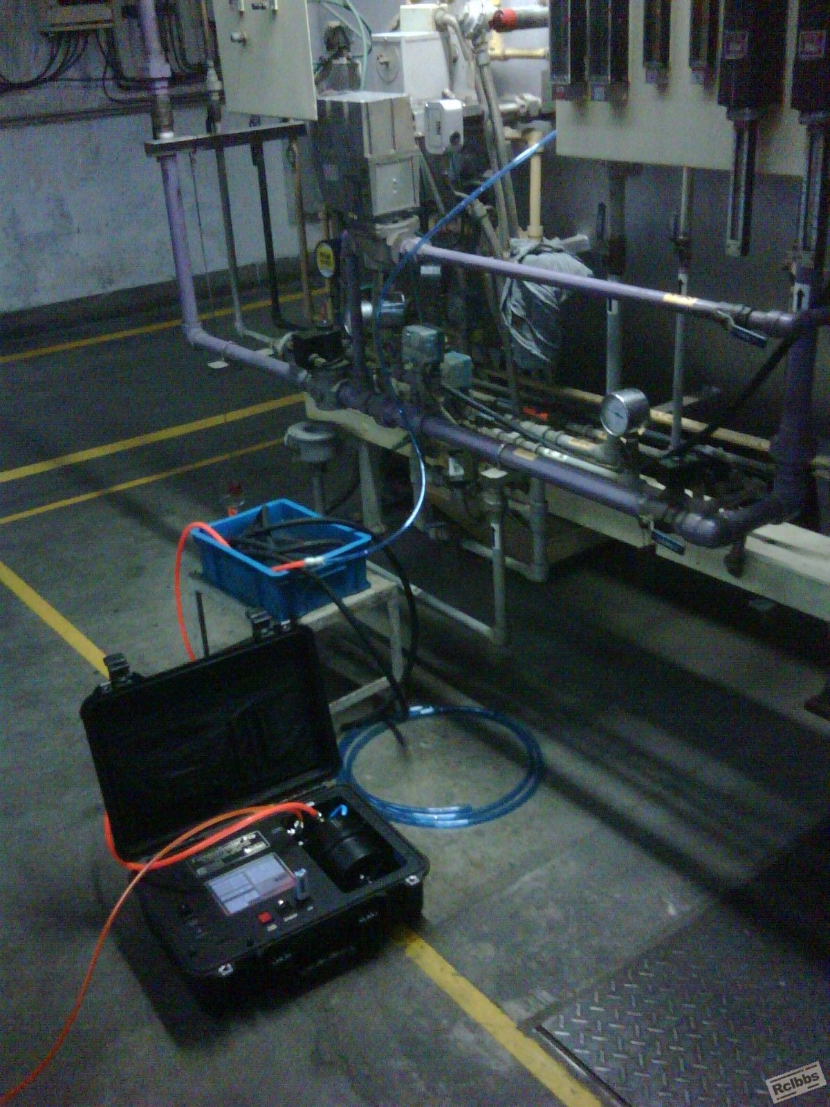

这个东西好重的,不过很好用。
注意,可能所用电压不同会损伤这个设备的电源转换器,使用前仔细阅读说明书。

发表于 2011-9-17 22:14:29 | 显示全部楼层
你出气孔也接了个管?厂家不是要求用铜管,不用也行?

发表于 2011-9-19 19:09:04 | 显示全部楼层
有电子版说明书吗?你那个蓝盒子是干什么用的?

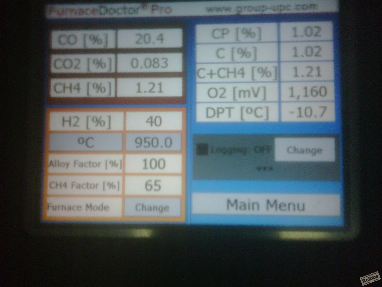

 楼主| 发表于 2012-5-11 14:38:02 | 显示全部楼层
 楼主| 发表于 2012-5-11 14:39:06 | 显示全部楼层
那个蓝盒子,我觉得是现场制作的简易的水冷装置,说白了,好像是一盆水
 楼主| 发表于 2012-5-11 14:41:12 | 显示全部楼层
jochenjing 发表于 2011-9-19 17:53
能详细讲一炉子医生的功能和作用吗
功能:检测气氛中的CO,CO2,CH4 含量,并算出气氛碳势值,我认为前者可以有很大的参考价值,但是后者,我觉得是个仁者见仁,智者见智的话题。
马拉松同仁,如果看到这个帖子可以给我们讲讲!
发表于 2012-5-15 22:19:41 | 显示全部楼层
mickey2008 发表于 2012-5-11 14:41
功能:检测气氛中的CO,CO2,CH4 含量,并算出气氛碳势值,我认为前者可以有很大的参考价值,但是后者,我觉 ...
现在厂家要求在使用前后,从出气口倒吹,这样能够起吹扫作用,再加装一下过滤装置,好许多!如果设定好了,还是比较准确的!
