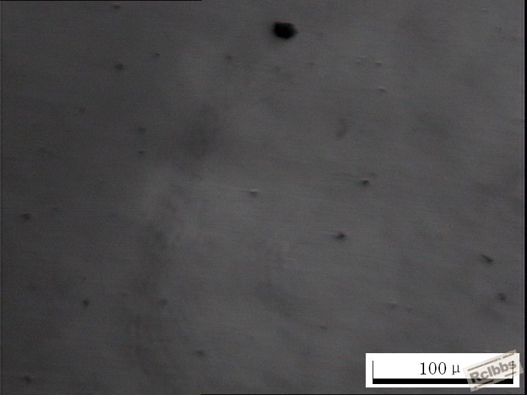

100X
酒精冲洗
我们磨制出来的非金属夹杂物就这个样,看起不是很好,反复做都一个样
麻烦各位专家多多指点迷津

回复 1# 555
    那么式样是否制作的平整,?是否有镜面
发表于 2011-3-27 01:01:12 | 显示全部楼层
我感觉做夹杂不需要用酒精进行冲洗,我就是延长抛光时间。并在抛光后,换张干净的抛光布干抛一下。试试看。
发表于 2011-3-28 10:22:57 | 显示全部楼层
楼上的,抛光时间太长会不会产生抛蚀坑,导致产生错觉呢
签到天数: 23 天
发表于 2011-3-28 23:29:53 | 显示全部楼层
对的,抛光时间越长越容易造成坑孔出现,抛光的时候,同时旋转试样,能减少拖尾现象。
发表于 2011-3-29 07:19:10 | 显示全部楼层
夹杂物分析试样是不太好做,磨砂到越细越好,保证抛光时间尽可能短,抛光转速要低,经常变化方向,第二道抛光磨料要细小,<1μm,所有抛光不均不允许有粗大磨料或脏东西存在,防止粗大划痕。具体制样艺术请参考置顶帖《金相大师的完美制样艺术》,就是楼上Stigershu版主的帖子。

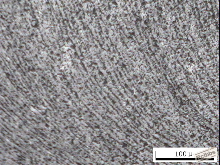

请帮看下图片中的环形带状是如何产生的
各位好:  请帮看下附件图片中的环形带状是如何产生的,谢谢!!!!!!!!!!
100x,4%的硝酸酒精
它的形状好似流线一样

我做的样跟镜面一样,就是看起来好像小蝌蚪好头疼喔。谢谢10楼的提醒,但二次的抛光剂应用0.5、2.0、2.5
那样合适拜托!!!!!
