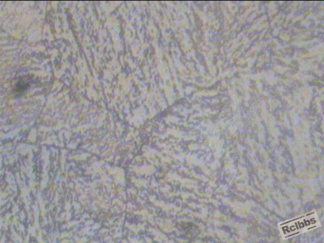

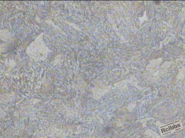

现有一材料为38CrMoAl,据送件人说:它为原材料,热轧退火处理。经金相检测:硬度为31HRC,组织如图。从图上看,本人觉得它是粒状贝氏体。现在,想请教各位,帮我评判决一下?第一张为100X,第二张为400X

看不出粒状贝氏体来,只是珠光体吧

是粒状贝氏体,冷却的问题

是粒状贝氏体组织,原因可能是楼上 悟凡  会员说的原因,还有一种可能是加热温度太高冷却时产生的,我的想法是第二种可能性要大些。
