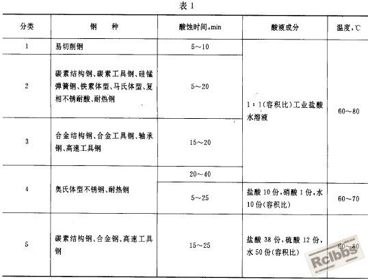

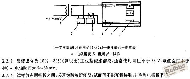

如图,我们的电工说需要15千瓦的变压器
,你们的是什么样子呢,
能说说,让我学习一下吗?
谢谢

发表于 2011-3-27 21:10:54 | 显示全部楼层
图示为电解腐蚀装置,有现成的设备可买到。
发表于 2011-3-28 08:50:18 | 显示全部楼层
分析金属流线,直接将金属切块放入盛有20盐酸的烧杯,在电路上加热煮沸,并保持30~60min即可,无需别出心裁做一个专门的加热装置。

回复 4# 孤鸿踏雪
   煮沸 也可以嘛,不需要加热保持到60-80度吗。
发表于 2011-3-28 14:41:59 | 显示全部楼层
回复 6# hirowhl
    20%的盐酸沸点多高?可能60~80℃时,这浓度的盐酸已经沸腾。
 楼主| 发表于 2011-3-28 15:22:03 | 显示全部楼层
回复 7# 孤鸿踏雪
辛苦版主的耐心讲解,可我用的是50%的盐酸 啊
