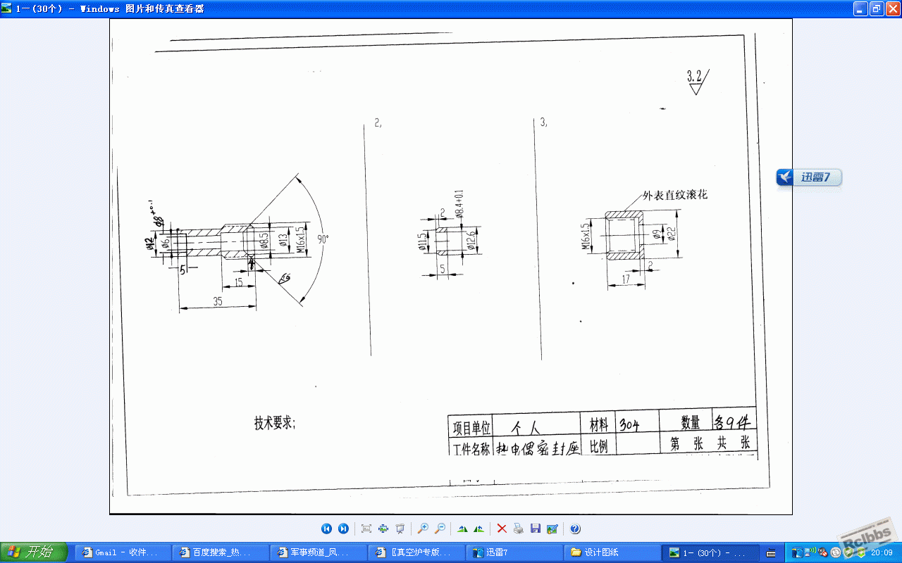

请教各位一下:
1.我在做一个真空管式炉,炉膛直径为159mm不锈钢管,我需要在接近炉门的位置插入两个电极,电极打算用铜棒,请问怎么设计能保证密封,而且防止短路???
2.热电偶通过一个径向密封件,打个孔焊接在炉膛上,热电偶通过径向密封件插入炉膛,请问径向密封件如何设计密封效果很好呢?
附件为热电偶密封件图,请高人指点。谢谢!
都是用在真空上的!

密封角有点大了,不容易压紧,建议从45度改为24度。
