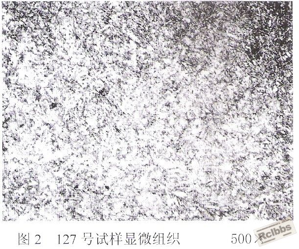

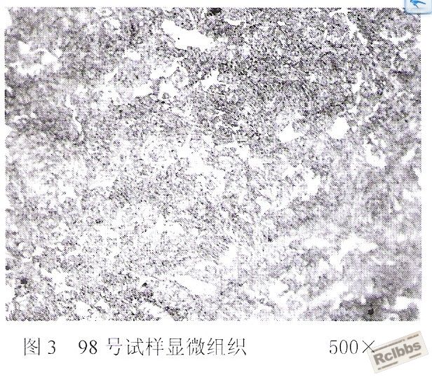

35CrMo管材调质后,127*16和98*13的为什么金相不一样。127的是S。而98的是S+F。请教各位大虾。
发表于 2011-3-28 10:22:52 | 显示全部楼层
F是先共析的还是未溶的?具体形态如何?如果是细小条形则是冷速不足造成F析出,如果是块状,则是淬火加热不足导致F未充分溶入A中。
 楼主| 发表于 2011-4-2 14:08:16 | 显示全部楼层
这是最后的实验结果。请各位大虾帮忙鉴定。。。

发表于 2011-4-2 14:33:56 | 显示全部楼层
回复 3# 济南华菱
    98的是未溶铁素体,奥氏体化温度低或者时间短了。
