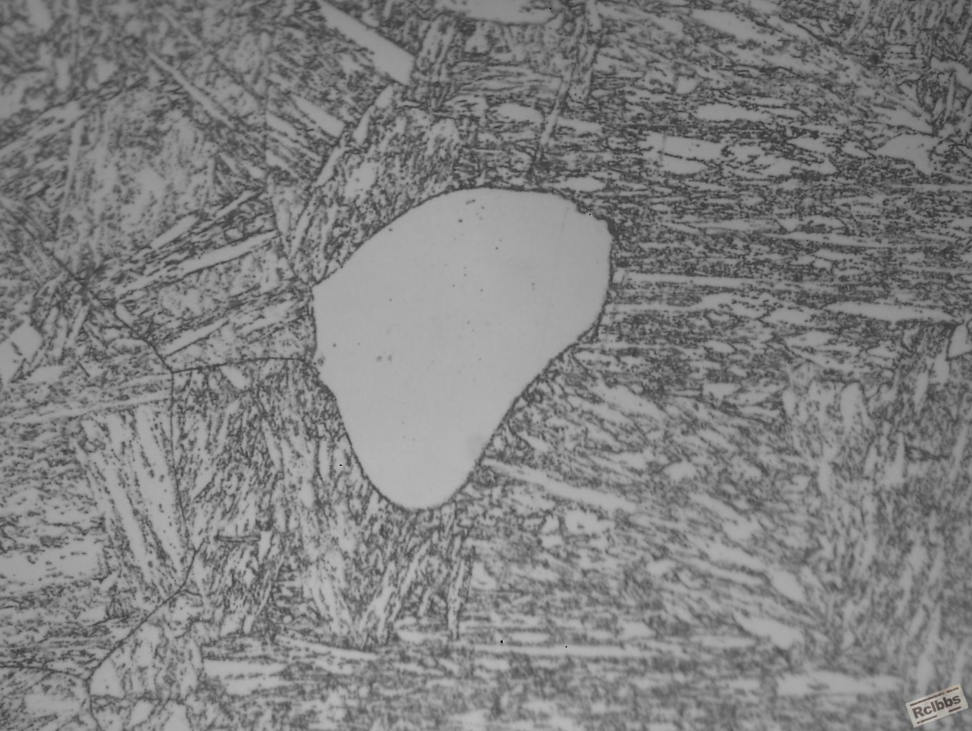

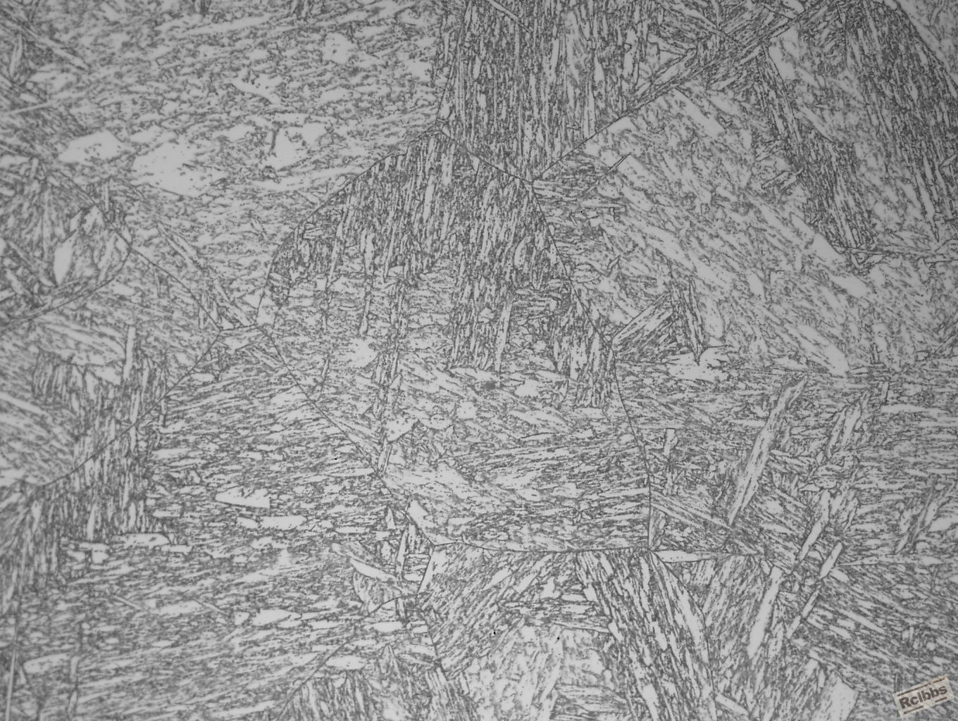

最近做9-12%Cr超临界耐热不锈钢的晶粒尺寸研究,不知道有什么好的腐蚀剂能清楚的腐蚀出原奥氏体晶界?
本耐热钢经过1100°保温5h空冷淬火+700°保温5h空冷回火,其微观组织为回火马氏体。
 楼主| 发表于 2011-3-28 10:08:12 | 显示全部楼层
500倍
500倍
1000倍
1000倍

发表于 2011-3-28 20:31:08 | 显示全部楼层
你上面的图片是怎么腐蚀的?其微观组织不为回火马氏体。
 楼主| 发表于 2011-3-29 12:42:10 | 显示全部楼层
回复 4# 搬运工
    草酸水溶液电解腐蚀。腐蚀后的微观组织就是回火板条马氏体。
 楼主| 发表于 2011-3-29 12:43:35 | 显示全部楼层
回复 4# 搬运工
    草酸水溶液电解腐蚀。您说不是马氏体,那是啥组织呢?我们这边都说是回火板条马氏体组织,希望您能给我分析一下。

发表于 2011-3-29 13:25:25 | 显示全部楼层
       你的图片,晶界不是已经很清晰了吗?还要怎么看晶界啊?
       你说的材料应该是ASTM 规范中的P/T/F9~P/T/F12级耐热钢材料吧?!
 楼主| 发表于 2011-3-29 15:56:50 | 显示全部楼层
回复 7# 烟不离手
这是在500、1000倍条件下才能清晰的看见晶界,我想再100倍甚至更低倍条件下观看晶界,从而测量晶粒尺寸。
    这个钢是ZG1Cr10MoWVNbN超超临界耐热钢,不知道您有没有什么好的腐蚀方法?
发表于 2011-3-29 19:27:27 | 显示全部楼层
回复 5# kaku911
保留M位向的回火索氏体。你检测的回火后硬度是多少?

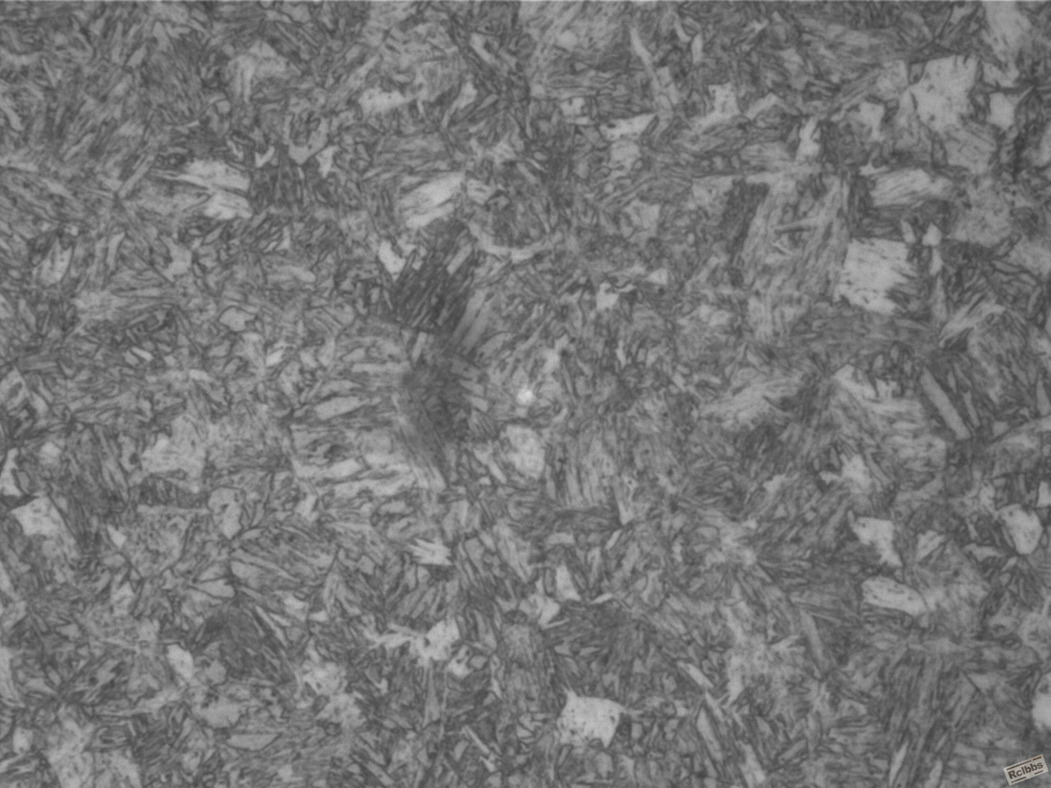

发表于 2011-3-29 19:53:24 | 显示全部楼层
400X.jpg 和我做的很象,我觉得是低碳M请鉴定

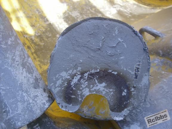

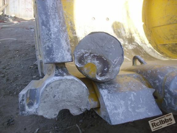

发表于 2011-3-29 19:57:24 | 显示全部楼层
请大家帮忙看看上面的断口中蓝色区域产生的原因是什么?为什么该断口的对面断口没有这种颜色?

发表于 2011-3-29 22:16:27 | 显示全部楼层
成分具体都是什么呀?C,Cr,Mo,W,V...
算马氏体不锈钢吗?
如果是,700度回火后能叫“回火马氏体”?是回火索氏体吧?
马氏体不锈钢晶界确实不好显示,书本一般介绍用苦盐酒,或三氯化铁等。
试试看吧。

发表于 2011-3-30 00:18:05 | 显示全部楼层
回复 8# kaku911
       这个材料,要在100倍下看晶粒度是很困难的,一般的做法就是在高倍下评定晶粒度,然后根据GB/T 6394的对照表,查出在100倍下的晶粒度号数。
       所以,个人认为你在腐蚀上不必过于苛求,倒是对检测方法标准还需熟悉。

发表于 2011-3-30 02:51:41 | 显示全部楼层
显示这种钢的晶粒度下面的方法很有效,这是我们长期使有的方法,100倍也清楚。10%硫酸水溶液100毫升加热至沸腾后移离火焰,再缓慢加入1克高锰酸钾,放入试样再煮沸5分钟,再用10%草酸水溶液清洗试样表面。溶液只能用一次后丢弃。如果晶粒显示的好发张照片上来看一下。

 楼主| 发表于 2011-3-31 11:30:40 | 显示全部楼层
回复 12# cdzt
   具体成分:C0.14、Mn0.86、Cr9.4、Ni0.56、Mo1、W1、Nb0.06、V0.2 。很多资料上说是回火马氏体,也有说是保持M相位的回火索氏体。没有一个统一的标准。
 楼主| 发表于 2011-3-31 11:41:09 | 显示全部楼层
回复 13# 烟不离手

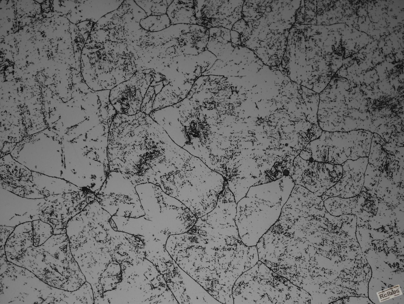

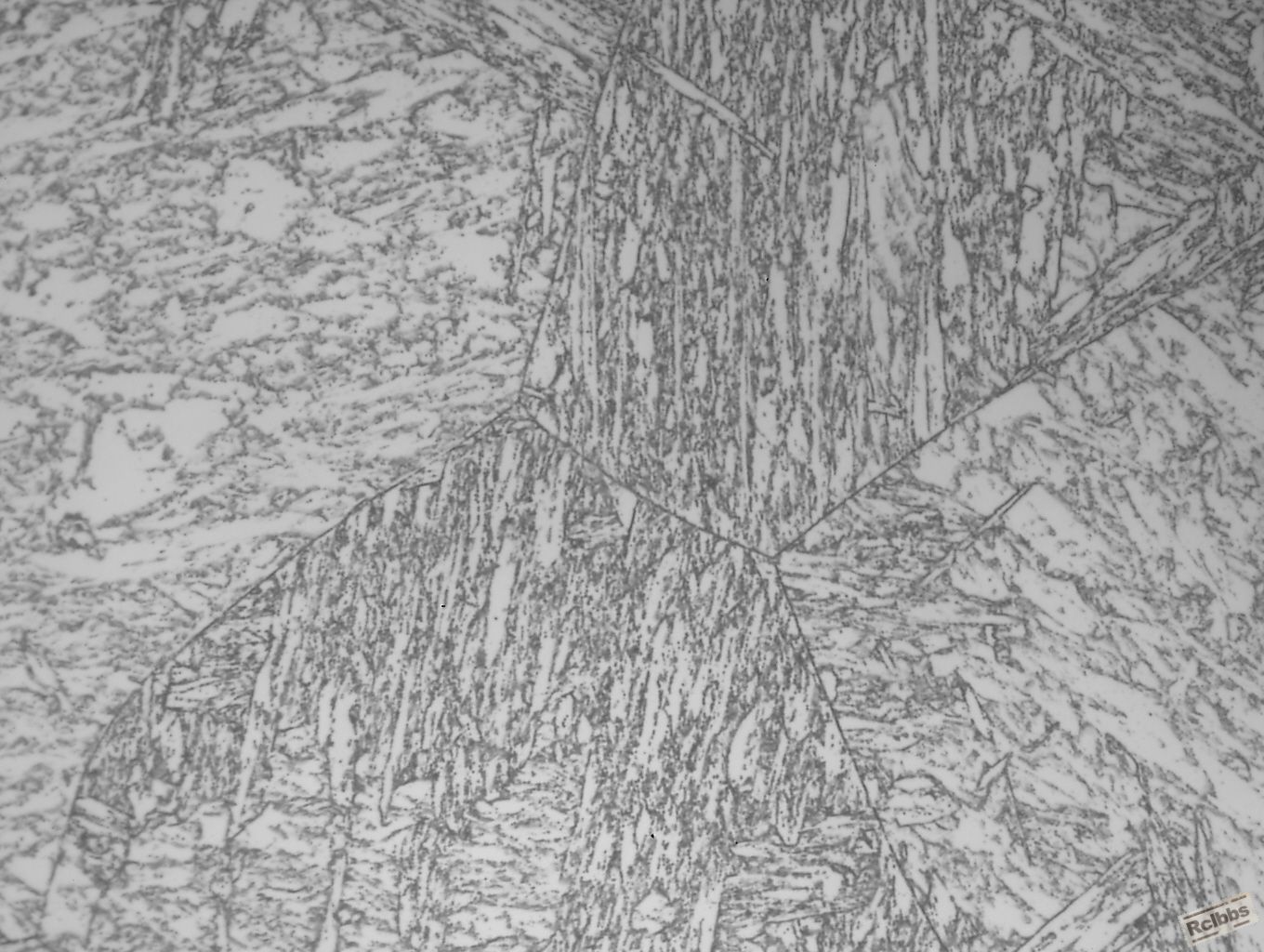

    谢谢您的建议,目前主要的问题就是晶粒大小不均匀,在高倍下观察的晶粒太少,不能准确的评定,所以才希望在低倍下观察评定。现在也能腐蚀出来,但是效果不好,热处理工艺不同,效果也不一样。锻造态。铸态1050空淬+700回火。铸态1100空淬+700回火。
另外还想请教这里面的白色颗粒会是什么组织,怎么才能避免。 1000-3.jpg 1150风淬+670回火
gtn1314 + 5 感谢上传!
 楼主| 发表于 2011-3-31 11:42:29 | 显示全部楼层
100-8.jpg 锻态晶粒回复 13# 烟不离手
gtn1314 + 5 感谢上传!
 楼主| 发表于 2011-3-31 11:43:38 | 显示全部楼层
回复 13# 烟不离手
    100-4.jpg 铸态热处理后的
gtn1314 + 5 感谢上传!
