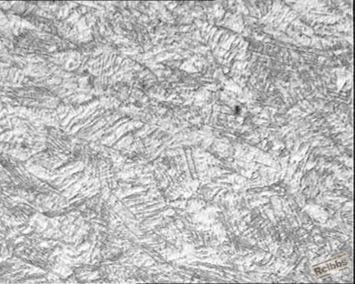

材料为SWRCH18A,860淬火,330回火后的金相组织
X400
X400
X400
X400

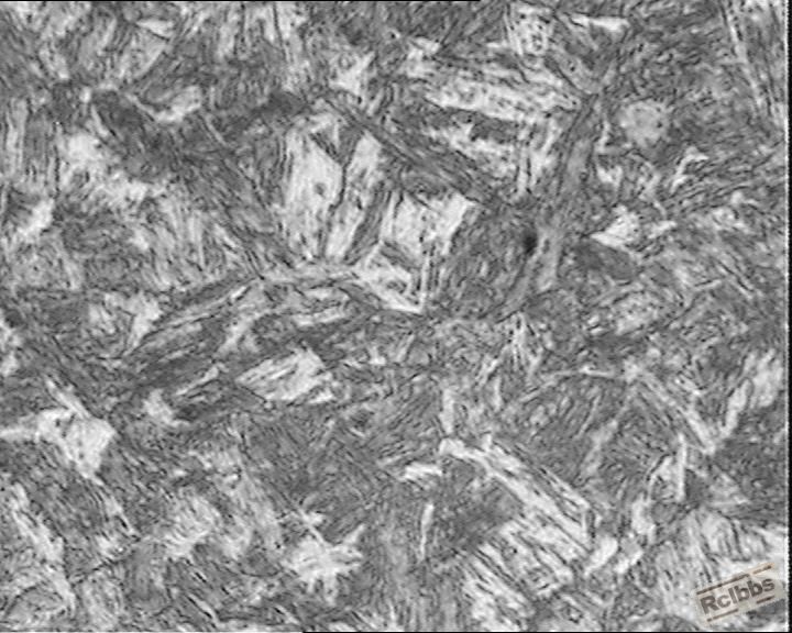

 楼主| 发表于 2011-3-28 16:01:55 | 显示全部楼层
不好意思啊,第二图片不是.
发表于 2011-3-28 17:36:06 | 显示全部楼层
第一张像低碳马氏体,第二张像形变诱发马氏体。

发表于 2011-3-28 18:26:26 | 显示全部楼层
第一张像低碳马氏体+貝氏体

照片发虚
试样直径好多,冷却介质?

 楼主| 发表于 2011-3-29 08:39:14 | 显示全部楼层
试样直径为4.2,冷却介质为油冷,试样心部硬度为HV370

回复 6# 封科贤
是板条状马氏体,没有铁素体。
发表于 2011-3-29 19:16:13 | 显示全部楼层
回火马氏体吧
发表于 2011-3-30 14:08:27 | 显示全部楼层
马氏体是不是粗大啊

发表于 2011-3-31 10:54:22 | 显示全部楼层
你个是马,二个是上贝
发表于 2015-10-13 19:54:21 | 显示全部楼层
