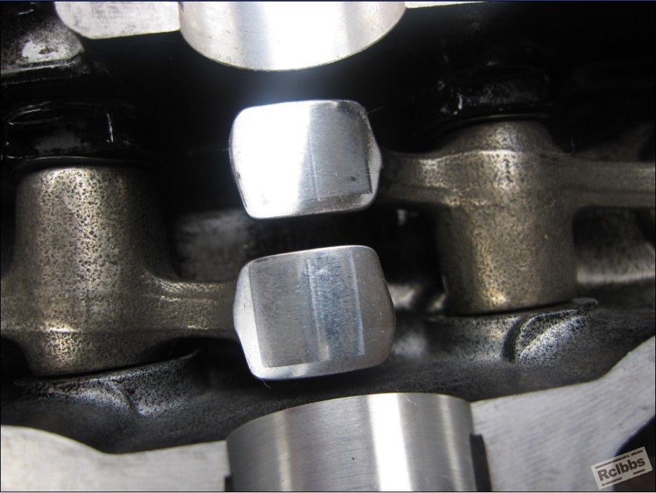

摇臂的摩擦面中间有一道杠,是气门全开时候与与凸轮轴桃尖处留下的印记,很多摩托车发动机的摇臂都留有这样的磨损痕迹。

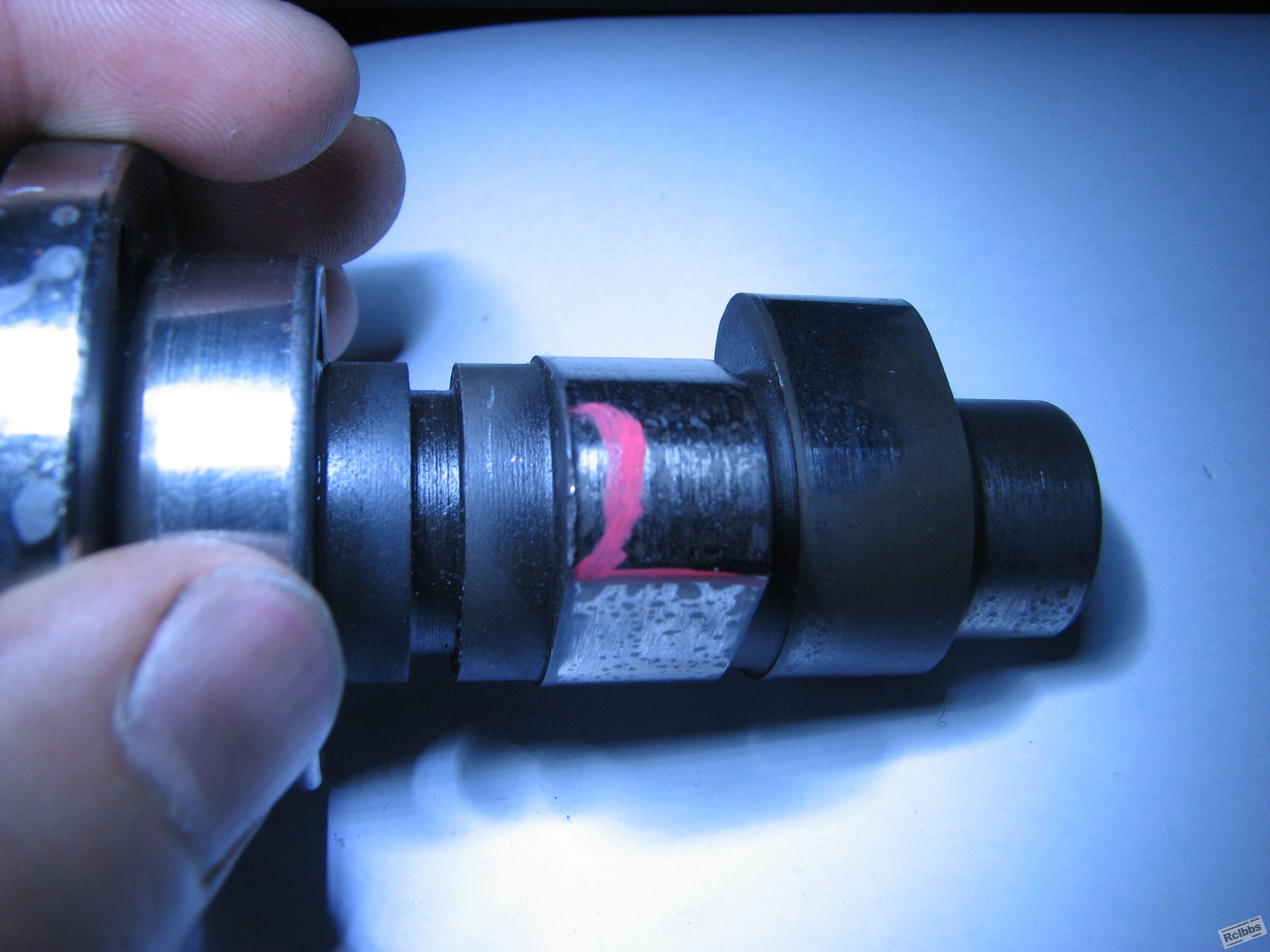

下面是凸轮轴的图片。

我是在摩托车厂的,楼主说的现象非常普遍,摇臂用的是渗碳淬火加镀硬铬,凸轮用得是冷激铸铁,磨损件金相硬度都没有问题,原因估计与使用有关。
