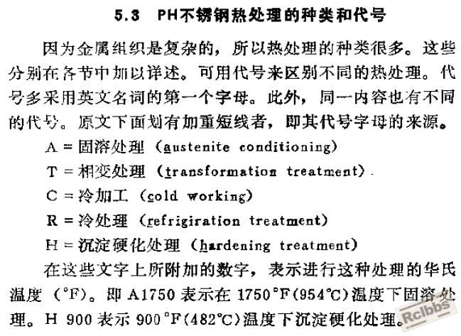

H900代表硬度是多少??

不锈钢时效温度470

马氏体沉淀硬化钢,最常用的有15-5PH和17-4PH,普通零件很少用,航空多用。国外多用。
必须真空炉。以壁厚10mm的小零件为例。
1,预  热,     加热温度:850±10℃,保温时间:35±5min。
2,固  溶,     加热温度:1040±5℃,保温时间:80±5min;             真空度:1~30Pa;油冷,油温:25~70℃,油中停留时间:10±2min
3,清  洗,     将零件浸入80~100℃的清洗槽①中清洗20~30min,出槽后浸入20~40℃的漂洗槽②中漂洗2~5min,出槽后晾干或吹干。
4,时  效       加热温度:480±5℃,保温时间:250±10min,空冷到室温。
发表于 2011-4-12 10:13:11 | 显示全部楼层
H900是华氏温度,其转化为摄氏温度约480度,也
就是相当于将材料在480度进行回火,按GB其硬度要求
大于等于40HRC。 一般在40-47HRC之间。
发表于 2011-5-25 03:12:16 | 显示全部楼层
H900不是这样解释吧?华氏温标没有用H表示的。℉是华氏温标的表示符号。
发表于 2011-5-25 09:37:59 | 显示全部楼层
H900
Mechanical Properties
Hardness, Rockwell C               45
Tensile Strength, Ultimate      1448 MPa
Tensile Strength, Yield                    1379 MPa
Elongation at Break                     7.00 %

发表于 2011-8-18 15:34:45 | 显示全部楼层
