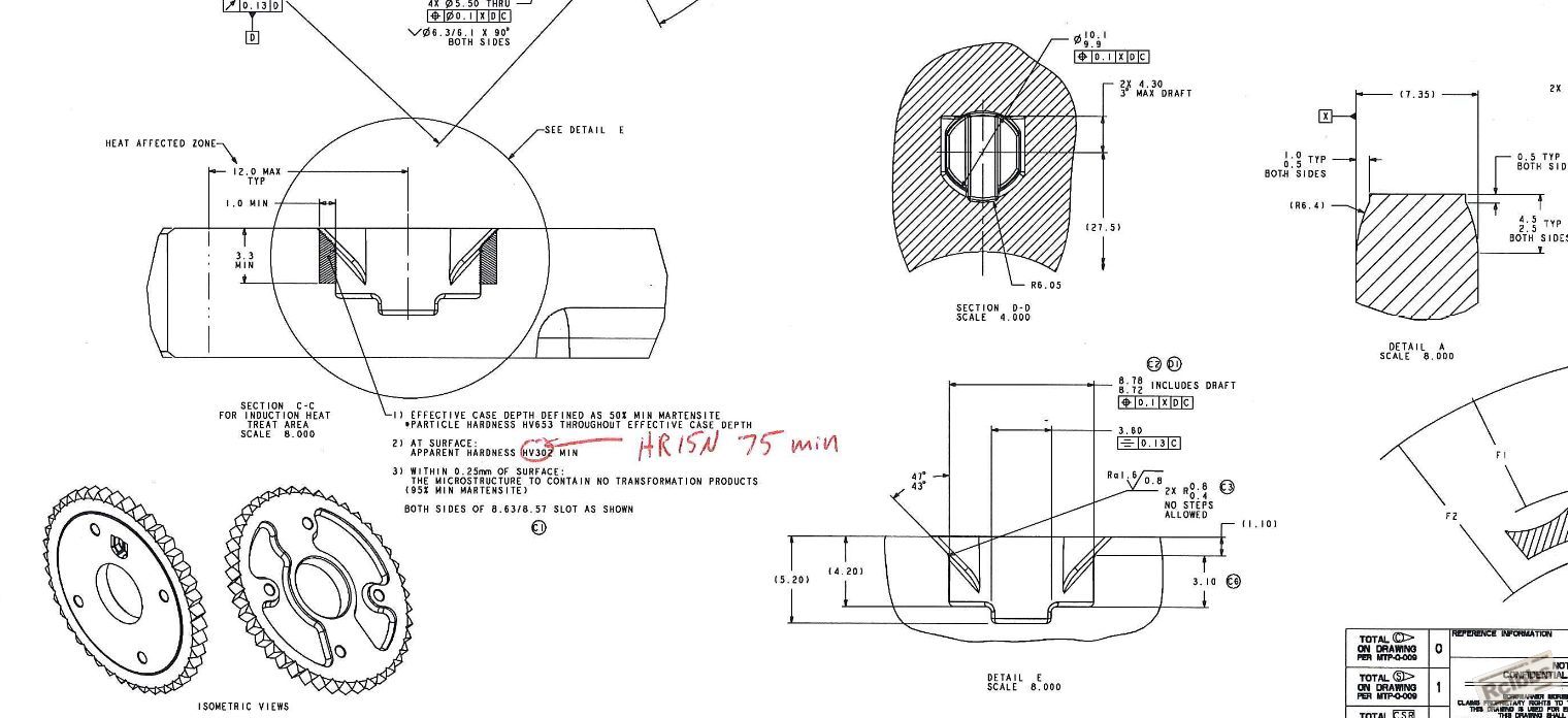

粉末冶金产品,淬火要求见图纸,大家邦帮忙呀,现正找厂家试,好多都试不出来呀
原纸
原纸

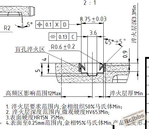

具体的说一下你的要求,有效硬化层深度,表面硬度,硬化的位置。我们公司有做过类似的工件,也是粉末冶金的。
签到天数: 148 天
 楼主| 发表于 2011-3-30 13:28:54 | 显示全部楼层
具体要求见下图

 楼主| 发表于 2011-3-31 15:20:49 | 显示全部楼层
客户要求表面M要95%以上,激光好像达不到吧
