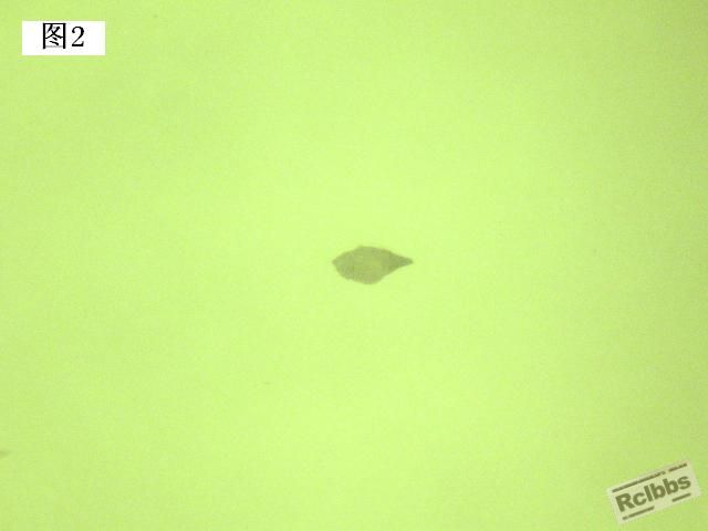

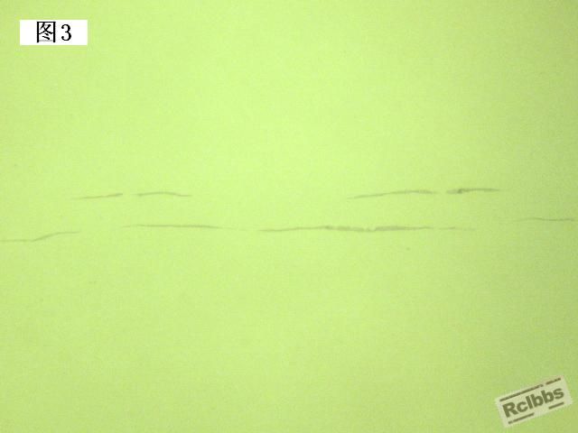

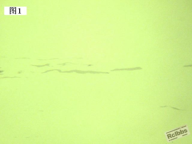

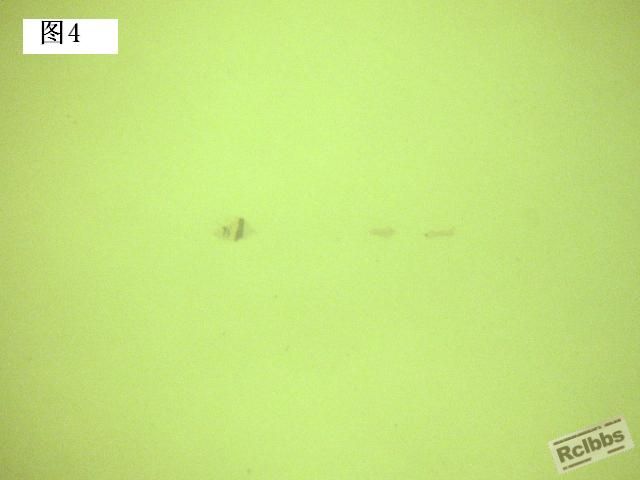

请坛友们给看看这几张夹杂物分别是什么类型?小弟在这方面不熟啊。带橙色的那种可能和我单位近期发生的钢丝断裂有关系,此前极少发现有这种夹杂,这批材料中挺明显,很容易就能找到。

硫化物夹杂主要是。
发表于 2011-3-30 13:44:36 | 显示全部楼层
第一第三张是C类夹杂,硅酸盐类;第二张DS类夹杂,球状氧化物;第四张太模糊,感觉不像夹杂物。你钢丝是什么状态,做什么断的呀?

发表于 2011-3-30 14:14:08 | 显示全部楼层
1和3是A-硫化物;4是氮化物(可能是TiN);2可能是D-球状氧化物(图片不清晰)。
4和2是脆性的,危害性大一些。

发表于 2011-3-30 15:33:39 | 显示全部楼层
同意四楼的看法,1和3是A-硫化物;4是氮化物(可能是TiN);2可能是D-球状氧化物,4和2是脆性的,危害性大一些。总体图片光亮度比较大,呈模糊状,不是很清析

1 3灰黑色硫化物 2 4不清楚  顺便问问楼主用的是那种规定的抛光料.

图片确是不行,就是用的普通家用数码相机拍的,目前还没找到更好的能拍出更清晰照片的方法,特别是图4那张拍了多次还是不理想,若是在摄影技术我有了新的突破,再拍更清晰的来。
回 3 #   朋友,钢丝是油淬火回火弹簧钢丝,经径为12.6 做弯曲试验时断裂的。
