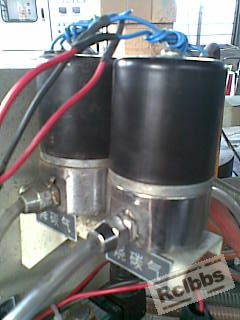

温度到750以后,点滴怎么不会响?
接线都是正确的。现在找不出问题?
这个叫什么名字啊?
一个下面是降碳气,一个下面是烧碳气。
会不会这个的原因?

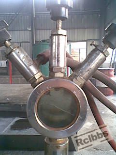

这个叫什么名字啊?玻璃裂了,要不要紧的?

    上面的应该是电磁阀,下面的叫做滴注器。

      降碳气和烧炭气应该就是空气的流量计呀?需要用电磁阀控制吗?炉温达到了750度电磁阀还没有工作,就要看你的碳控仪的最低温度值是否在750度,如果接线正确,那么你的温度设定不正确。。。三头滴注器如果出现密封玻璃破损,短时间应该不会有关系,用胶水粘合也可以继续用,最好更换掉为好。

降碳气和烧炭气应该就是空气的流量计,可以和参比气(或叫基准气)共用一根空气管路,但降碳气和烧炭气需要分别用两个电磁阀控制开闭状态,玻璃裂了炉子就漏气了

温度到达750以后,如果载体剂电磁阀没有点滴没反应,检查设备上是否有报警信号,电磁阀是否正常

    烧炭气应该是和氧探头连接的(可以和参比气同一管路),而降碳气应该是和滴注器的滴头中进入炉内降低碳势的。

回复 2# 孤鸿踏雪
    那个是空气电磁阀。(才知道)

滴注器的玻璃裂了,短时间不会有问题。那时间回出现哪些问题?小弟请教
