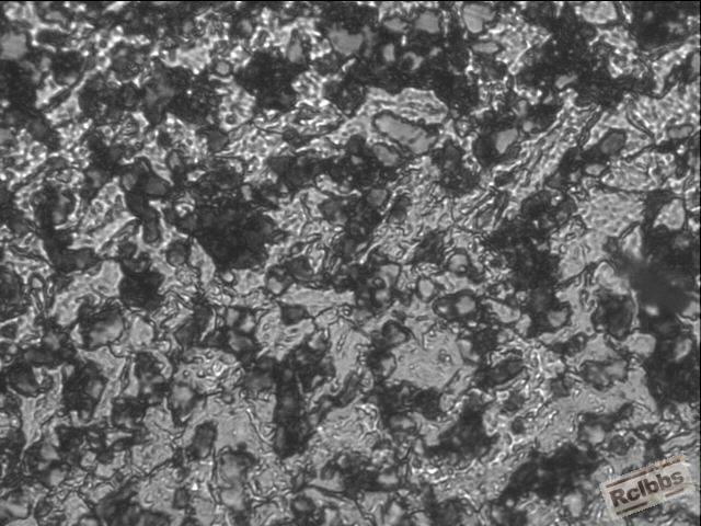

直径为13的20Cr棒材,根据YB/T 5148   网状铁素体方法, 在900度保温40分钟,然后空冷,经过抛光,硝酸酒精腐蚀,组织如下图所示,该怎样去鉴定呢 112.jpg

无法观察,好像表面氧化层没磨去。

发表于 2011-3-31 20:54:54 | 显示全部楼层
试样没制好,都是假象

发张棒材本体的金相组织照片来看看!

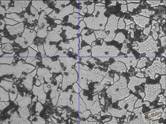

 楼主| 发表于 2011-4-1 19:15:21 | 显示全部楼层
回复 5# 天天小非
只是推荐使用,并没有说必须用渗碳法,这种铁素体网法 不也反映了晶粒的成长过程。

发表于 2011-4-1 19:54:26 | 显示全部楼层
建议重新抛光腐蚀,再发出来!
发表于 2011-4-2 11:14:05 | 显示全部楼层
回复 6# jixieman
    低碳钢采用网状铁素体法能现象出来网状铁素体体吗?

 楼主| 发表于 2011-4-2 13:12:17 | 显示全部楼层
回复 8# 天天小非
    那个黑色东西可能是氧化了,试了好几次就是去不掉。 112.jpg         这个就是上诉工艺的金相图片是500X。

发表于 2012-7-18 16:28:27 | 显示全部楼层
不会是氧化的,要是晶界三角处氧化了还得了。应该是合金元素的碳化物什么的。以前做晶粒度时只要是合金钢就会存在这种问题。不影响判断级别的
