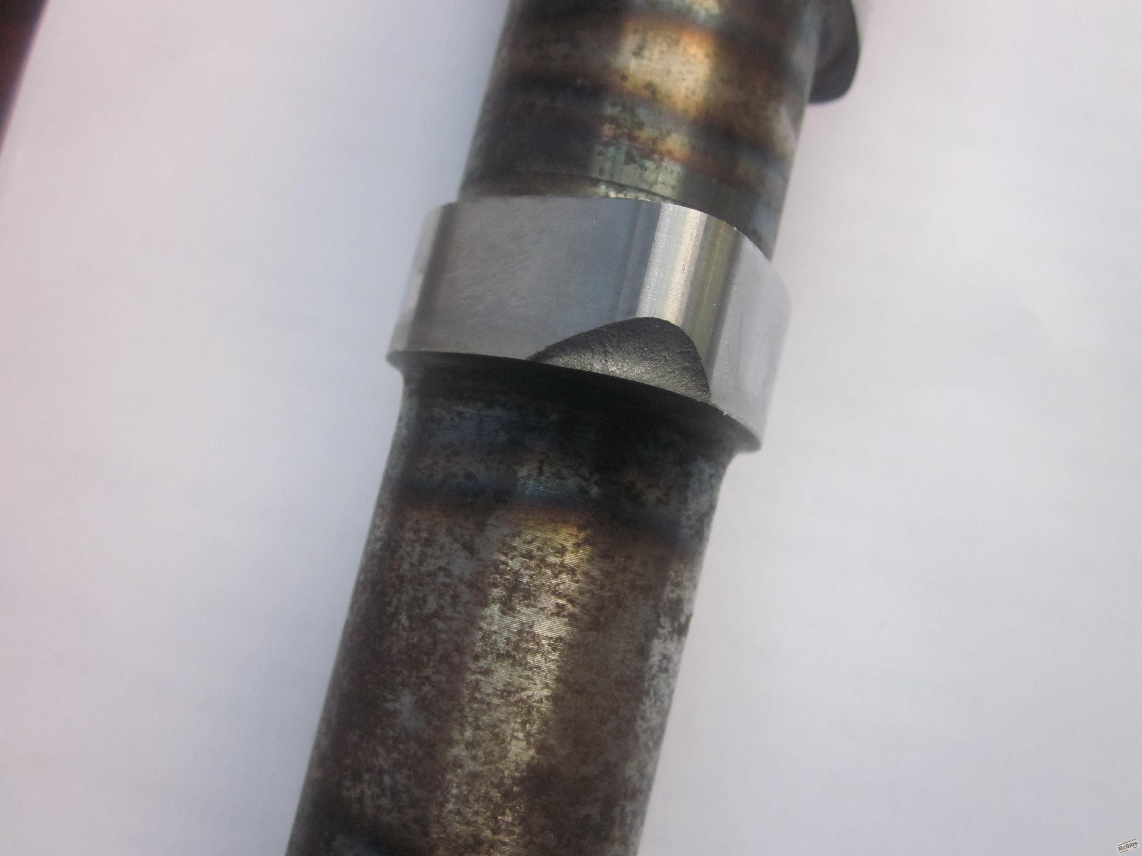

 楼主| 发表于 2011-3-31 11:13:45 | 显示全部楼层
开裂件位置和形态
开裂件位置和形态

发表于 2011-3-31 11:31:53 | 显示全部楼层
根据我的经验,如果感应圈设计合理的话,请在冷却上改进,如不要冷死,提高淬火液温度,及时回火等。

发表于 2011-3-31 11:36:08 | 显示全部楼层
赞同!感应器设计、间隙不合理致桃尖过热。
 楼主| 发表于 2011-3-31 12:38:09 | 显示全部楼层
感谢专家的回复,现在补充一点资料:
1、淬火后产品余温60℃左右。
2、淬火后直接进网带炉回火,温度150℃,时间150分钟。
3、出现问题的产品是B公司的毛坯,而A公司的毛坯相同的设备、感应器、淬火、回火参数、操作工没有出现这样的现象。

发表于 2011-3-31 14:27:19 | 显示全部楼层
“出现问题的产品是B公司的毛坯,而A公司的毛坯相同的设备、感应器、淬火、回火参数、操作工没有出现这样的现象。”铸钢、锻钢?我们经常遇到不同批次铸铁件有这种现象,原因查找比较麻烦!

发表于 2011-3-31 14:51:04 | 显示全部楼层
S含量超标,使其产生热裂的倾向

发表于 2011-3-31 16:15:33 | 显示全部楼层
该凸轮轴是滚轧产品,做成份及夹杂分析,只发现汗硫量超0.006%和硫化物>A3级。请各位专家多多发表建议、指 ...
hybczb 发表于 2011-3-31 15:49
你莫非和楼主是一家人!
如果化学成分在技术要求内,建议针对B公司材料调整感应淬火工艺:降低功率、延长加热时间、缩短冷却时间。。。

发表于 2011-3-31 17:42:10 | 显示全部楼层
可能是毛坯的问题,不像磨削烧伤裂纹
发表于 2011-4-1 09:44:16 | 显示全部楼层
我也是怀疑毛坯问题,可是毛坯除了硫化物超标,其它方面没有发现其它缺陷。迷茫中,今天公司限电,试验明天做了。
发表于 2011-4-2 07:38:20 | 显示全部楼层
如果高兴,做个断口看看,小心切割开裂处,样品做尽可能小,但不能剖坏开裂处,然后把样品给我。
发表于 2011-4-2 12:08:38 | 显示全部楼层
这个问题和材料没有直接的关系
主要在工艺上调整!
加热速度不能太快,出水温度尽量高.....
发表于 2011-4-7 15:39:35 | 显示全部楼层
公司放假,今天结果才出来,当时调整的是加热和冷却时间,把淬硬层深度调到了下限。淬火金相组织在桃尖部位依旧3级,机加磨削成品后有2只开裂,2只掉块。
我认为现在解决问题的关键是金相组织的改善,由于设备功率无法调整,就只有在感应器上想办法了,我打算将导磁体取掉一部分,这样加热深度会慢一些。先正在改感应器,明天调试,期待明天的结果。

发表于 2011-4-7 15:51:12 | 显示全部楼层
不知是用什么冷却的,我以前公司也做过同样的产品,用水冷却桃尖开裂3%左右,每批都有开裂的,后来用好富顿的淬火液合格率100%.
签到天数: 2292 天
发表于 2011-4-7 16:22:25 | 显示全部楼层
公司放假,今天结果才出来,当时调整的是加热和冷却时间,把淬硬层深度调到了下限。淬火金相组织在桃尖部位 ...
hybczb 发表于 2011-4-7 15:39
调整感应器是一个比较现实和有效的办法。
发表于 2011-4-7 16:28:05 | 显示全部楼层
我现在用的是北京华立PAG淬火液,浓度在5-7%。
签到天数: 2292 天
发表于 2011-4-7 16:36:20 | 显示全部楼层
“用水冷却桃尖开裂3%左右,每批都有开裂的,后来用好富顿的淬火液合格率100%. ”
“我现在用的是北京华立PAG淬火液,浓度在5-7%。”
使用淬火液对于避免或减少淬火裂纹是有效的,个人觉得导致45钢感应淬火裂纹根源在其它方面。
发表于 2011-4-14 10:11:08 | 显示全部楼层
各位专家,试验结果已出来。我将淬火后产品的回火时间有3小时调整为4小时,由于设备功率无法调整,为了降低淬火温度,将感应器上导磁体取掉2/5左右。现在淬火后马氏体组织有所改善由以前3级改善为4级。本次共计生产1347件探伤后发现一件裂纹产品,这支产品是因为回火不及时造成的。
明天再做一批次1500件看看是否稳定。
