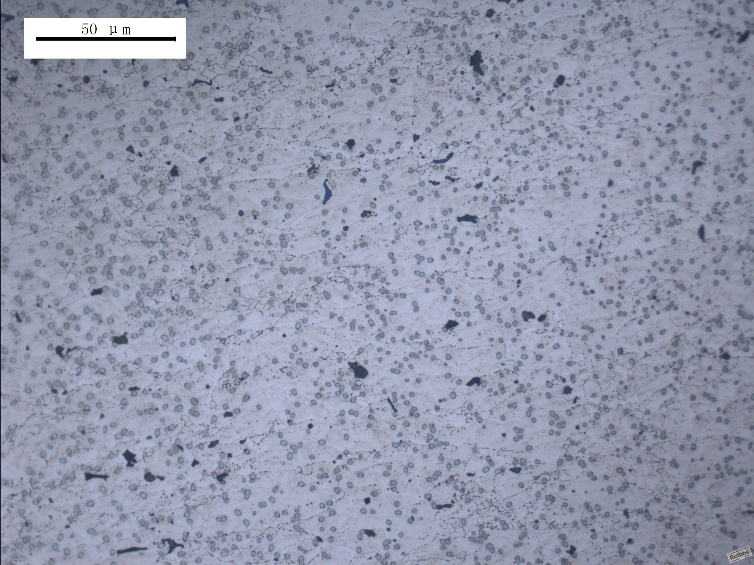

对该类铝合金材料金相未曾接触
请教组织讲解,最好能标明,合金状态可能为T6,HF溶液腐蚀

只能看到共晶硅, 别的我也看不出来

虽然我目前是做铝合金 ,但很少去看金相

可溶相S(CuMgAl2)相和T(AlZnMgCu)相及Mn、Cr相质点。
另:你的7075为什么材料?线材?板材?型材?锻材?......?
