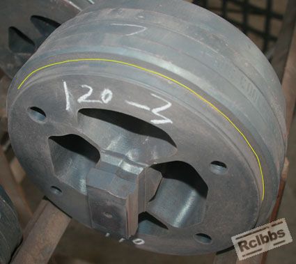

001.jpg 各位老师,最近做了一批H13铝型材模具,做完送到客户处一天后,其中两件直径230mm的模具沿止口处一圈开裂,(如图沿黄线开裂),是什么原因请各位指教!
处理工艺:真空淬火 550度1小时, 850度1.5小时,1040度3小时,油淬;550-580回火3次,每次4小时。
    根据各位老师的意见,我们的工艺做了相应的调整,550度2.5小时,850度2.5小时,1030度2小时,适当延长了预冷时间,出油温度也稍有提高(冒青烟,不着火),560-590度回火3次,每次4小时,硬度HRC48度。调整后还是出现了模具沿黄线裂的情况,而且开裂的模具直径都在230-260mm之间,再小的或再大的都没出现过这种情况。另外,我们有两台真空炉,一台装炉量在200公斤,一台装炉量在400公斤,两只炉子的工艺参数基本相同,出现裂模的情况都是大炉处理的。
   恳请各路高手再次发表各自高见!

具体的冷却方式是什么?

回复 1# doushiqun
    看似工艺没问题,
但开裂部位得出淬火应力很大而开裂。
淬火操作在油里冷却太快。时间太长
签到天数: 53 天
发表于 2011-3-31 16:44:18 | 显示全部楼层
你这样的模具我做的比较多。你这种模具铝合金压铸模。中间的桥容易裂。以前我们也经常出现,你可能要求的硬度在50到52,我建议做低点47到48。
发表于 2011-3-31 19:51:25 | 显示全部楼层
应该是淬火出炉就有这个现象了,只是你们没发现而已,淬火热应力太大了,你或许应该缓冷一下再下油!!
签到天数: 52 天
发表于 2011-4-1 10:40:40 | 显示全部楼层
气淬还是油淬?淬火温度多少?回火是否及时?回火是否冷却至室温?以上考虑清楚应该就没问题了。
发表于 2011-4-1 14:01:25 | 显示全部楼层
不清楚预备热处理是否控制在自己手上,如果你们是对外淬火加工,前道的事一概不清楚,很难说实自己的责任。
我吃过类似的亏,外接的6542的模具下完料不锻打不退火就加工,然后淬火,淬火完出真空炉就发现开裂。

没裂过H13的路过,,为什么要油淬,

这个是做单车用的铝积压模具,捷安特有很多这样的模具哦,估计跟车削有一定的关系,你在做淬火前先做一次去应力回火,冷却时还需要注意冷却速度,你的回火应该没什么问题
发表于 2011-4-10 12:44:40 | 显示全部楼层
建议不要用油淬,用汽淬,《除了GR12,,,厚的工件用油淬的话表面会增碳,还有油淬的冷却也比较快》H13用油淬是很不好的。
发表于 2011-5-11 02:41:44 | 显示全部楼层
原因1 加工时可能有应力死角,车刀刀尖太尖,应力过大。原因2  1040保温时间有点过长了,两个小时差不多了。原因3   进油时间太长  回火不及时。

发表于 2011-5-17 10:46:29 | 显示全部楼层
淬火保温时间长了点吧

淬火保温时间有点长了!我们这里用油淬.我们也裂过.没有及时回火造成的,但不知道你那里是不这样.
发表于 2011-5-21 05:40:03 | 显示全部楼层
以前我们也有这种开裂的事情,应该是车刀太尖,有应力死角

550与850预热时间有点过短了,另外最好气淬火,工件硬度控制低点
发表于 2011-5-24 00:10:34 | 显示全部楼层
1.预热时间过短 适当增加
2.淬火保温时间过长,建议90-120
3.回火时间有点短,建议4.5H
机加应力也是一个问题
发表于 2011-5-24 00:11:54 | 显示全部楼层
不知道出油的温度是多少?
