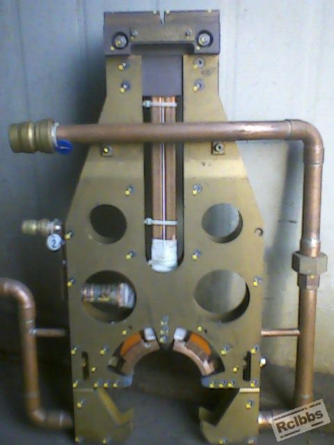

2楼图示即为半圈式感应器,工件旋转、线圈上下浮动跟踪加热淬火(带喷水套)。

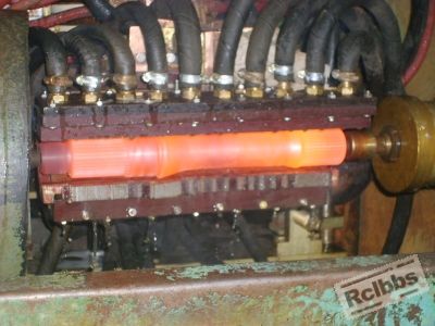

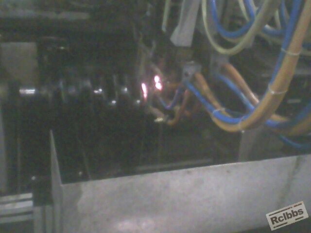

凸轮轴、曲轴中频淬火就是半圈感应器,
签到天数: 95 天

楼主所说的只能采用半圈整体淬火感应器如图:

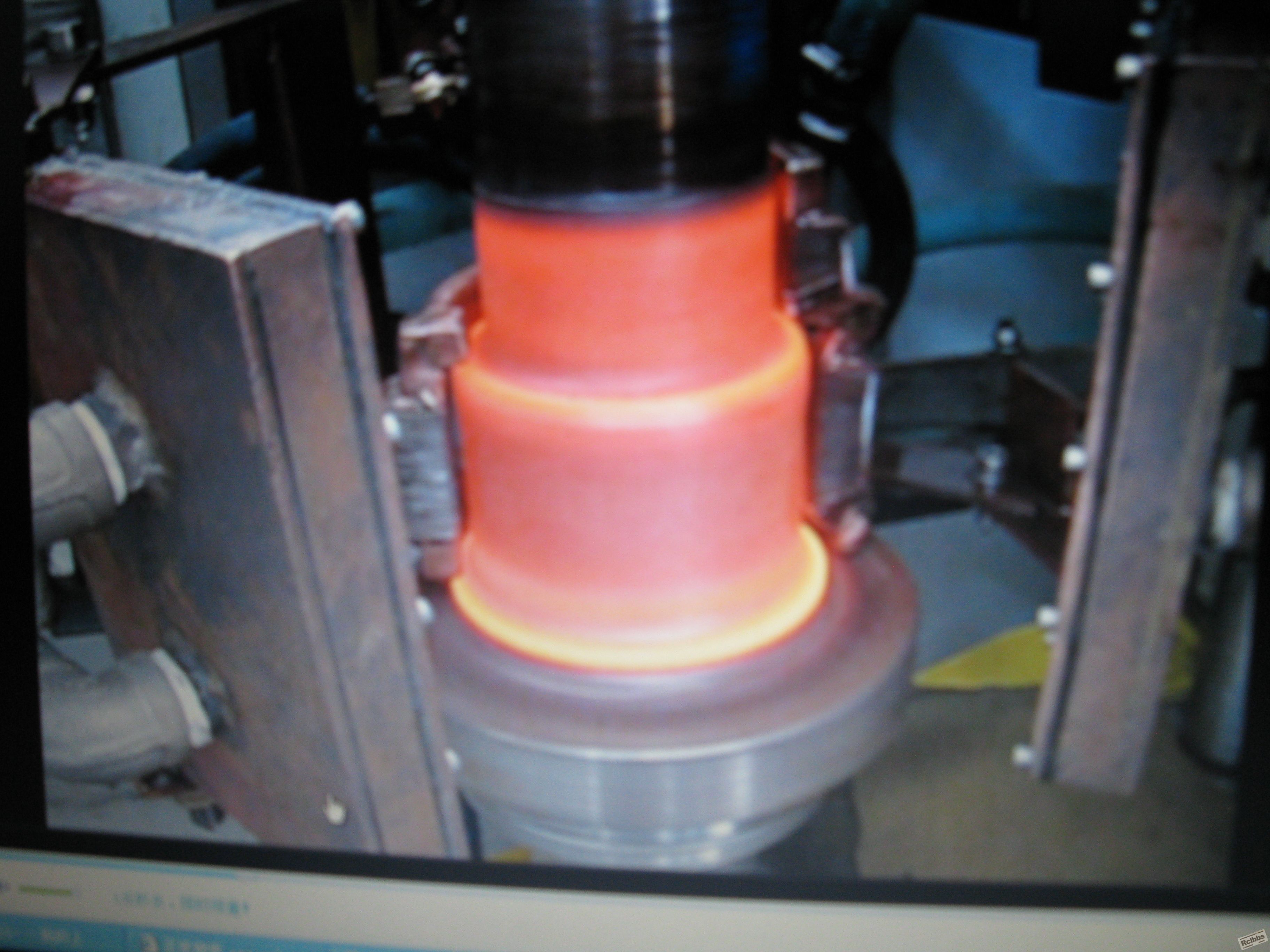

发表于 2011-4-2 09:40:16 | 显示全部楼层
阶梯轴整体淬火感应器图片(视频截图)  13367191217  15271396412

发表于 2011-4-2 11:23:48 | 显示全部楼层
参照开门关门的原理做两个半圆的感应器在中间轴径140mm合为一体的感应器,注意保持同水。
