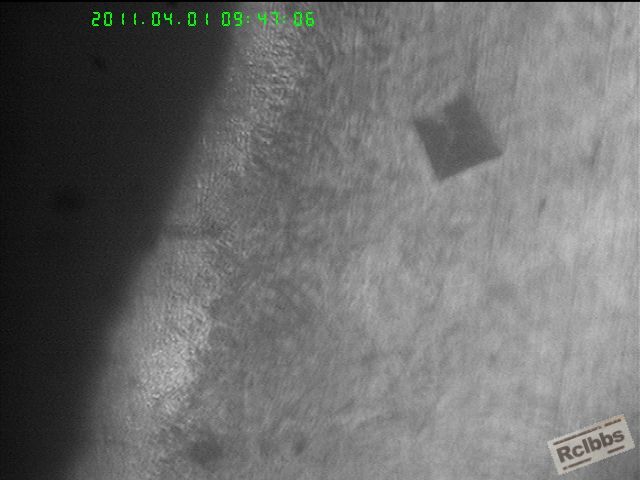

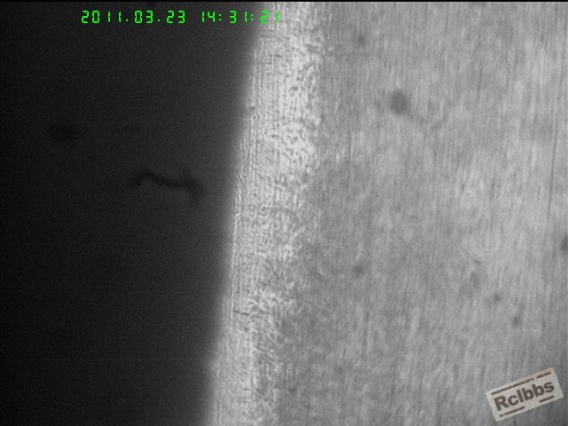

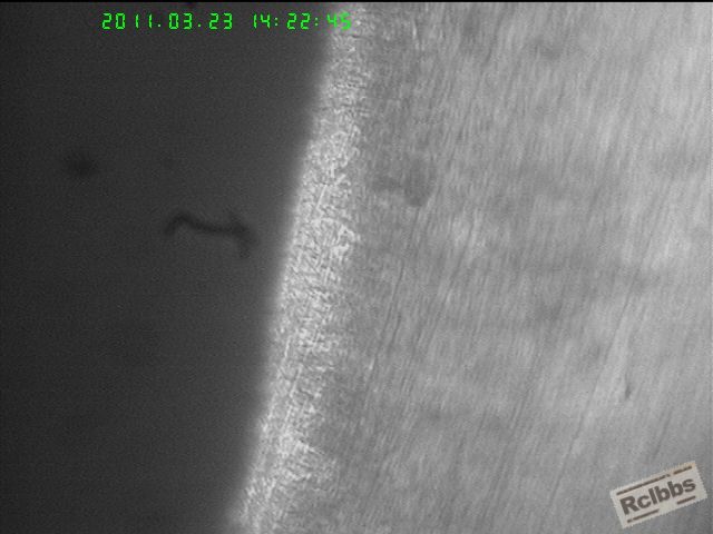

我们厂现在有一种产品客户反映产品老是硬度局部偏低,但我厂抽检都未发现问题,产品是经超音频淬火,低温回火,厂家磨削后测试,硬度局部在HRC50,经线切割后如图,请各位帮忙指点(请见谅,设备有限和自己边缘磨的不平)
X400请问表层白色是怎么回事啊
X400请问表层白色是怎么回事啊

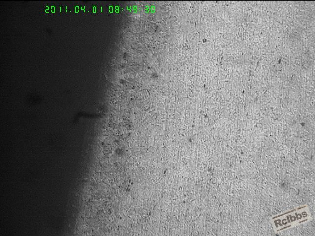

同1是一批次的
同1是一批次的
同1是一批次的

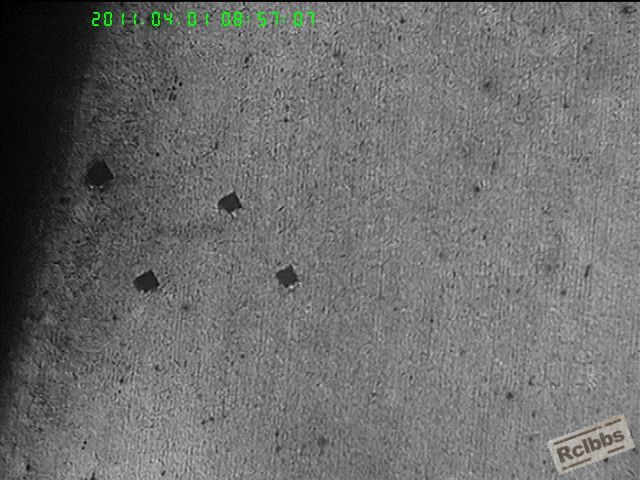

这后面是同一个产品,
这后面是同一个产品,
这后面是同一个产品

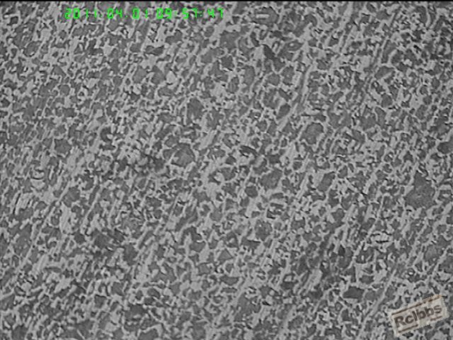

心部组织
心部组织
心部组织
0.1处硬度HRC53
0.2处       57
0.3 处       60
0.4处        60

图片不清晰,脱碳的可能性为大。
发表于 2011-4-1 15:53:45 | 显示全部楼层
白层可能是脱碳
找个没有白层得地方打一下硬度

脱碳了,打表面硬度需要抛掉一层

心部组织是F+P

问题产品就是只有那个地方在洛氏上才打不上硬度,其它地方都行,如果是脱碳他怎么只有那一点局部呢,而且是经过外圆磨了的,而且前面两张是只有在400倍才看得到,在100看不到,组织也是马氏体位向,后面是另一个产品,就没有了,只有表面0.2打不上
 楼主| 发表于 2011-4-1 17:22:39 | 显示全部楼层
请问后面打硬度那一张表面是否有轻微的退火现象

看前两张照片的白层区域,虽然不是太清晰但很可能是工件磨削时高温(可能在亚温淬火范围)造成的二次淬火(亚温淬火硬度不会很高)。二次淬火工件因没有回火,不容易腐蚀,显示为白色。

看白亮层好像脱碳0.但是硬度局部偏低有可能在磨削是温度过高冷却不及时

是不是脱碳传个边上400X上来看看就清楚了,脱碳又不是很难看。
发表于 2011-5-26 19:00:54 | 显示全部楼层
表面白的90%以上是铁素体太多脱碳了!!
发表于 2011-5-27 07:59:25 | 显示全部楼层
表层白亮层是由于脱碳引起的
