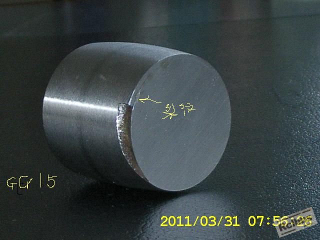

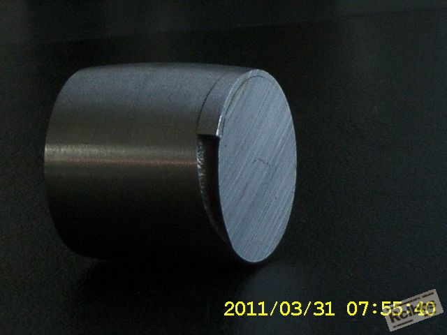

SA500212.JPG 轴承钢车削-淬火-回火-磨削-端面磨---发现开裂了

 楼主| 发表于 2011-4-1 14:15:44 | 显示全部楼层
裂纹两侧无氧化脱碳
网状3.0级

 3.淬火裂纹
  轴承零件在淬火冷却过程中因内应力所形成的裂纹称淬火裂纹。造成这种裂纹的原因有:由于淬火加热温度过高或冷却太急,热应力和金属质量体积变化时的组织应力大于钢材的抗断裂强度;工作表面的原有缺陷(如表面微细裂纹或划痕)或是钢材内部缺陷(如夹渣、严重的非金属夹杂物、白点、缩孔残余等)在淬火时形成应力集中;严重的表面脱碳和碳化物偏析;零件淬火后回火不足或未及时回火;前面工序造成的冷冲应力过大、锻造折叠、深的车削刀痕、油沟尖锐棱角等。总之,造成淬火裂纹的原因可能是上述因素的一种或多种,内应力的存在是形成淬火裂纹的主要原因。淬火裂纹深而细长,断口平直,破断面无氧化色。它在轴承套圈上往往是纵向的平直裂纹或环形开裂;在轴承钢球上的形状有S形、T形或环型。淬火裂纹的组织特征是裂纹两侧无脱碳现象,明显区别与锻造裂纹和材料裂纹。

关键是淬火、回火后没有发生磨削时也没有发生、在磨端面之后倒角时发生的
能是端面磨过热了??还是倒角时吃的量太大了??还是有回火不及时的因素呢?

4,从10楼和12楼描述看,组织形态良好,达到3级左右,应该是正常的,不知楼主是否看到脱碳现象; 十楼说是关键是淬火、回火后没有发生磨削时也没有发生、在磨端面之后倒角时发生的开裂;那么个人意见(1)也许是回火工艺没有及时回火,或者回火不充分,产生应力大没有很好消除,(2)端面磨过热了,磨倒角时给吃量太大,冷却不当引起开裂现象
具体的是否这样类似的情况发生,还得等待12楼说的那样等待外面的分析结果再参考说明详细情况了
