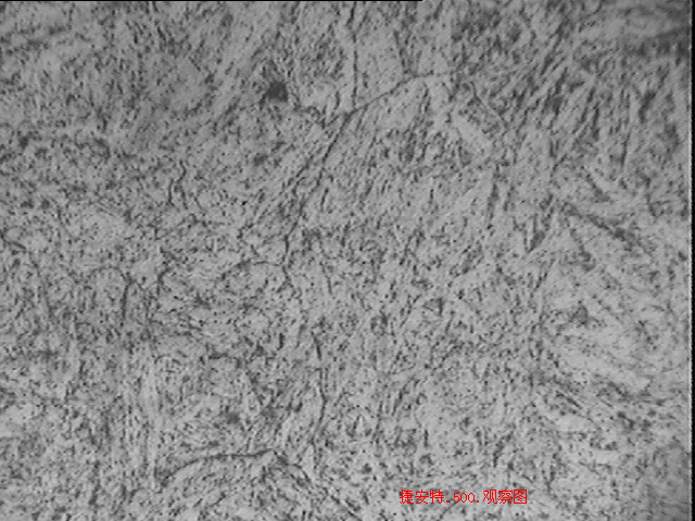

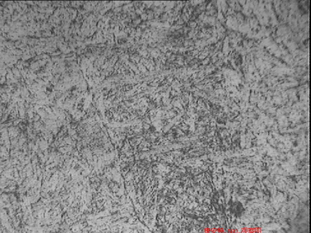

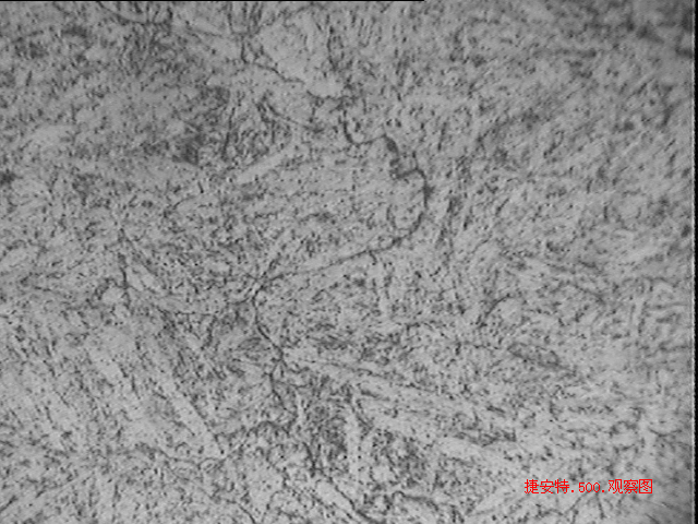

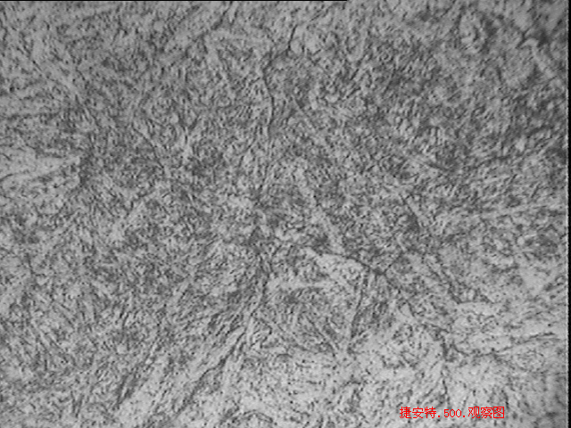

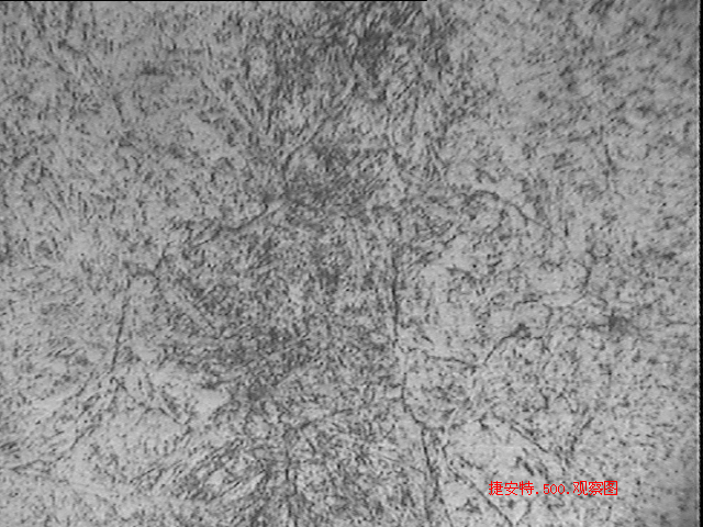

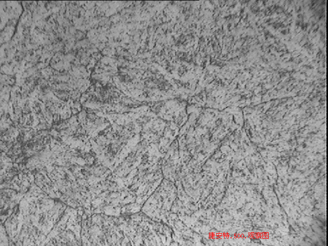

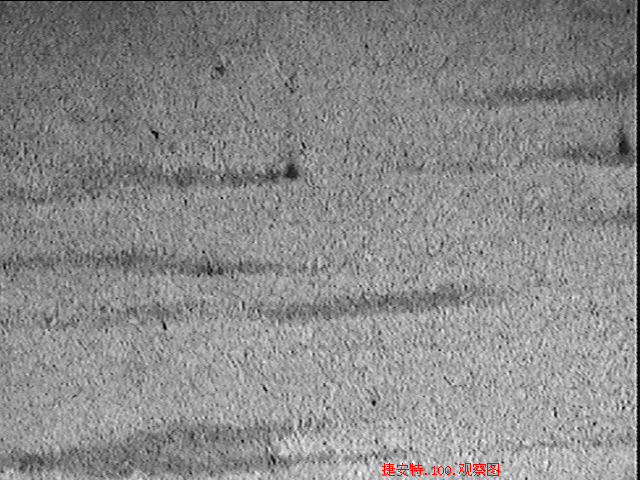

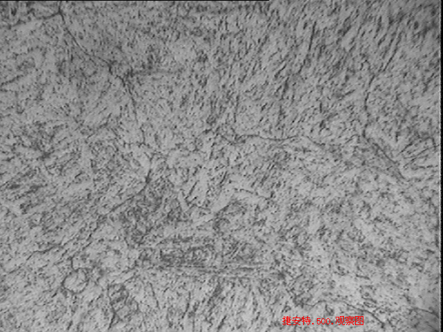

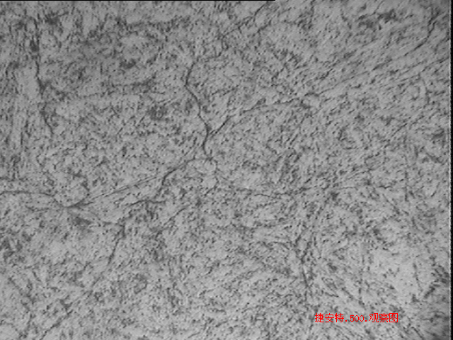

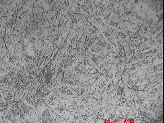

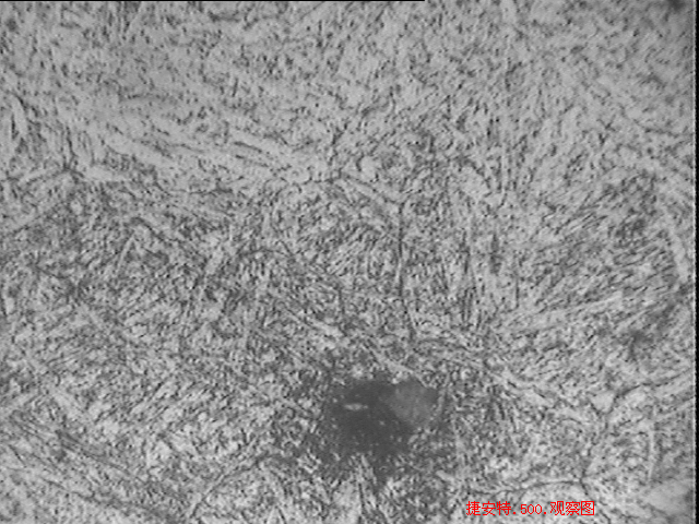

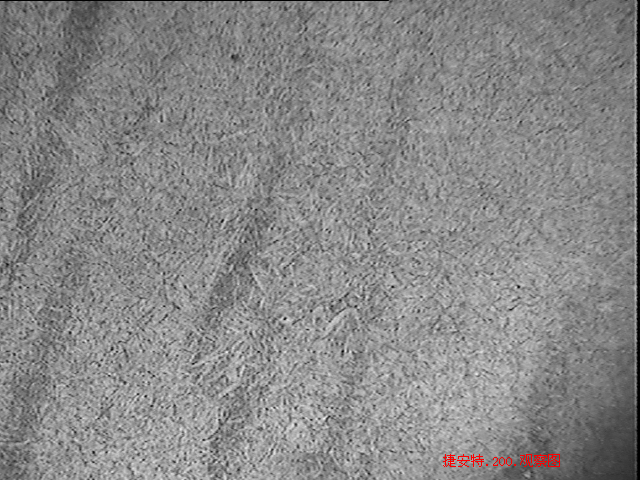

我觉得组织有点过热了,晶粒很粗,看看是不是有贝氏体

发表于 2011-4-1 17:24:15 | 显示全部楼层
晶粒粗,偏析

发表于 2011-4-1 19:45:05 | 显示全部楼层
回复 1# wqt5281
    不是贝氏体是组织粗大。
发表于 2011-4-2 15:15:02 | 显示全部楼层
组织粗大,回火好象不是很充分.
