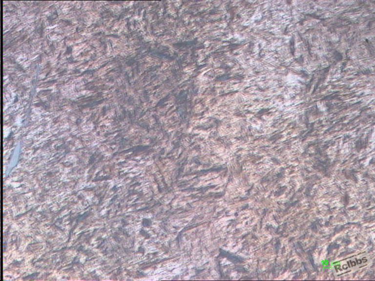

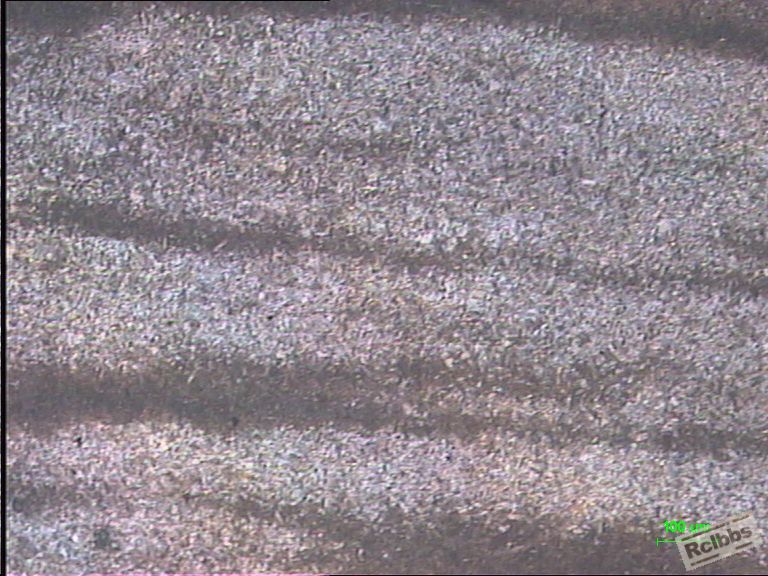

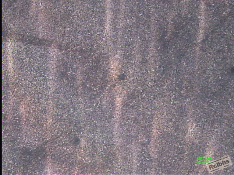

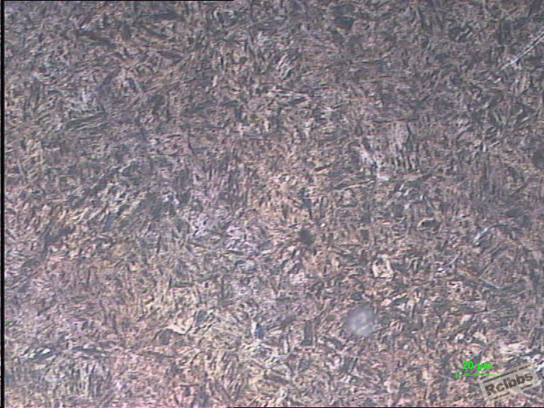

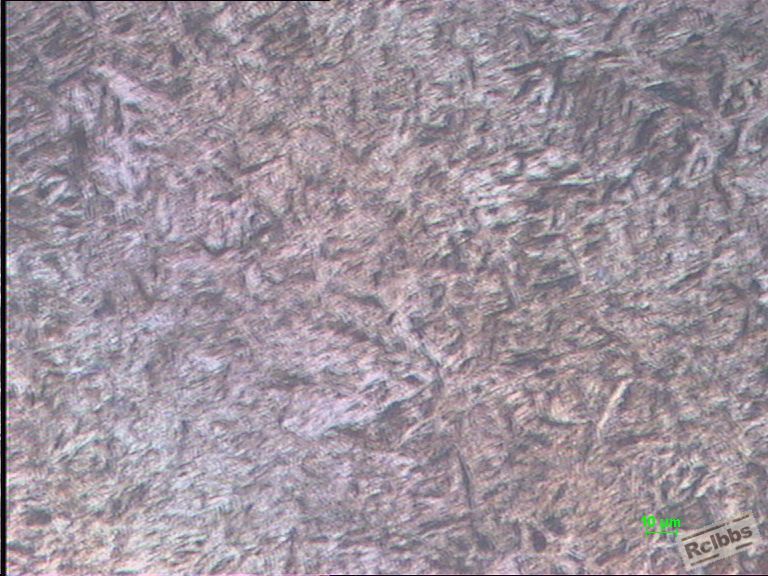

42CrMoA调质钢表面感应淬火:
  大家帮助分析分析金相组织。
第一张:是心部调制组织100X
大家看看是否是原材料偏析原因,还是调质温度不够;
调质组织100X
调质组织100X
第二张:是心部调质组织100X
调质组织100X
调质组织100X

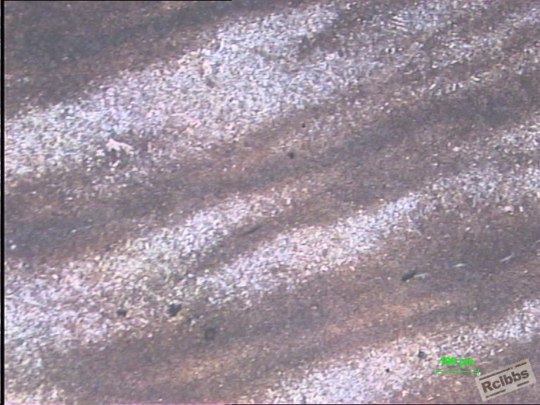

第三张:是表面淬火组织100X
淬火组织100X
淬火组织100X

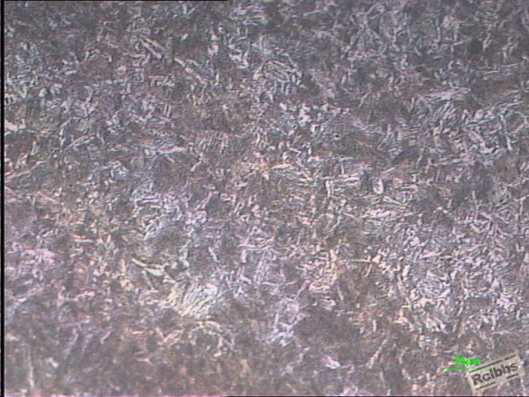

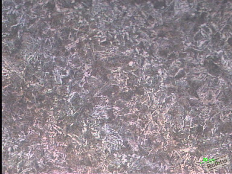

第四张:是心部调质组织500X
根据调质钢评级,大家看看可以评几级;其中铁素体是未融、游离?
调质组织500X
调质组织500X

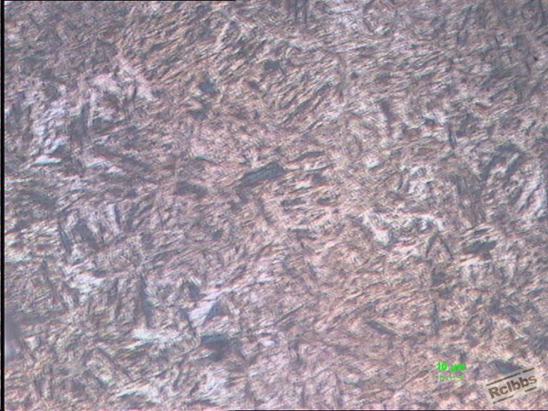

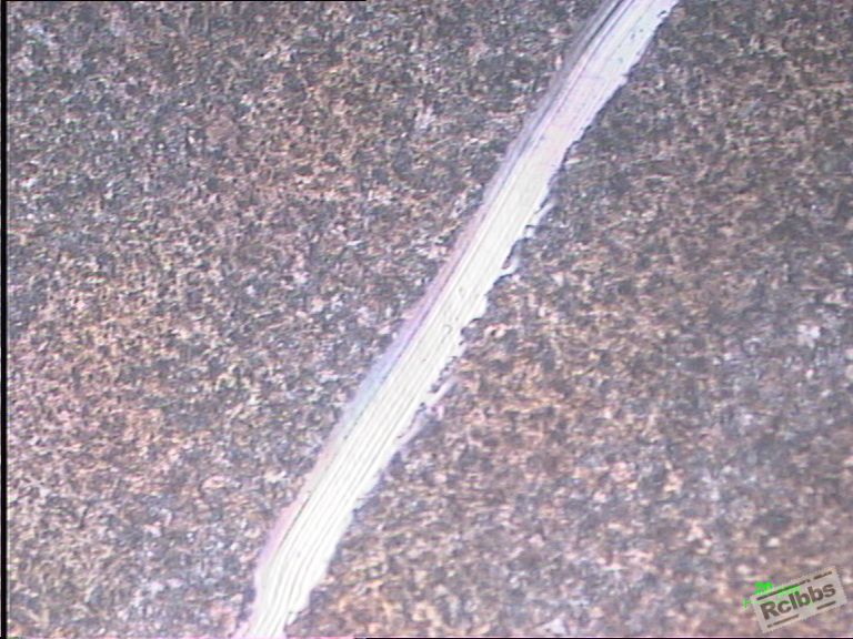

第五张:是心部调质组织500X
根据调质钢评级,大家看看可以评几级;
调质组织500X
调质组织500X

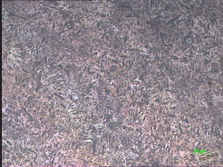

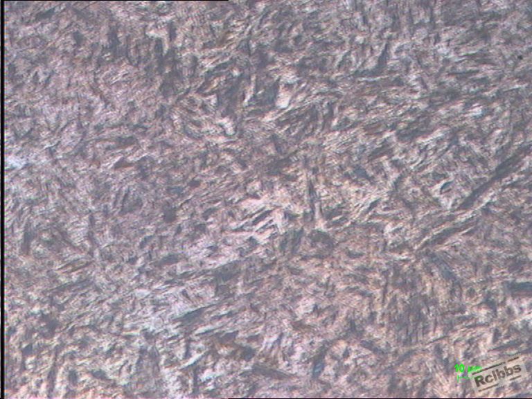

第六张:是表面淬火组织500X
大家看看马氏体可以评几级,其中黑色针状的是什么组织?
淬火组织500X
淬火组织500X

发表于 2011-4-2 11:56:24 | 显示全部楼层
请楼主说明一下各个图片的取样位置
签到天数: 35 天
发表于 2011-4-2 13:09:27 | 显示全部楼层
回复 1# yanyuqingteng
    表面淬火取样是看表面
没照片呢?
不过调质组织不好。淬火冷却慢了。
发表于 2011-4-2 14:53:20 | 显示全部楼层
材料有偏析.
心部有先析铁素体,冷速慢了.
黑色针状是马氏体.
签到天数: 301 天
发表于 2011-4-2 14:58:31 | 显示全部楼层
偏析,内部马氏体4-5级
签到天数: 56 天
 楼主| 发表于 2011-4-2 15:26:33 | 显示全部楼层
心部调质组织可以评几级啊?是否有未融铁素体?第三幅图中的带状是否可以说明淬火温度不够还是组织遗传性?
我们的产品淬火层要求是2.65mm,经维氏梯形硬度测定,实际淬火层有限深度只有1.96mm。在第十幅图中都有什么组织,是否有屈氏体?
