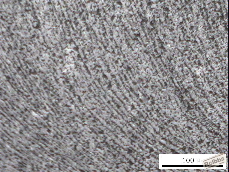

100X
4%的硝酸酒精
各位好:该图片的环形带状是如何产生的谢谢!
发表于 2011-4-2 12:41:09 | 显示全部楼层
试样加工过程中产生的
签到天数: 941 天
发表于 2011-4-2 13:44:12 | 显示全部楼层
热加工、冷加工及测试过程中的弯曲或形状改变引起的。
发表于 2011-4-2 14:47:16 | 显示全部楼层
冷加工成形时产生的流线.热加工有再结晶就不会有流线的.
发表于 2011-4-3 04:07:38 | 显示全部楼层
你这个是边缘还是心部的  要不不太好区分
发表于 2011-4-3 10:34:49 | 显示全部楼层
应该是冷加工后产生的。我们钢丝冷拔后,沿拉拔方向取样观察,也类似于这样
签到天数: 10 天
发表于 2011-4-3 20:06:43 | 显示全部楼层
像是锻造或者挤压后的流线
 楼主| 发表于 2011-4-4 07:43:38 | 显示全部楼层
回复 7# songry.hi
请问各位怎样才能消除它的这种环形带状组织
发表于 2011-4-4 08:05:57 | 显示全部楼层
倾向于冷加工形成的环线,退火或正火应该可以消除。
 楼主| 发表于 2011-4-9 12:37:33 | 显示全部楼层
回复 9# gtn1314
该图片是正火后所产生的
发表于 2011-4-9 17:06:07 | 显示全部楼层
回复 10# 555
那就很奇怪了,什么钢材?加工工艺过程是什么?正火之前有没有这种组织?
 楼主| 发表于 2011-4-26 16:04:06 | 显示全部楼层
回复 11# gtn1314
20CrMnTi,正火之前没看,之前也看过类似的,他跟流线有关吗?
 楼主| 发表于 2011-4-26 16:11:17 | 显示全部楼层
回复 11# gtn1314
对不起忘了说加工工艺了,正火温度:925、925、920,正火带速:43,提升速度:90,回火带速:50
发表于 2011-4-26 17:29:09 | 显示全部楼层
回复 13# 555
一般这种组织是冷加工造成,你们的设备是网带炉正火?可能消除不干净这种组织的。
发表于 2011-5-15 20:56:28 | 显示全部楼层
有没有锻造啊? 如果经过锻造,可能是终锻温度低 再结晶不充分造成的。
发表于 2011-5-15 21:52:34 | 显示全部楼层
应该是锻造过程中形成的流线,完全退火或正火可以减轻或消除这种带状,等温正火效果会比较明显
发表于 2011-5-16 15:06:41 | 显示全部楼层
回复 1# 555
    压力加工过程中金属的流线
发表于 2011-5-24 13:42:24 | 显示全部楼层
是锻造过程中的金属流线。如果正火不当很难消除的。
发表于 2011-5-24 17:08:56 | 显示全部楼层
看着 像我们经常遇到的 原材料有带状组织,经过热挤压后就这样。
签到天数: 23 天
发表于 2011-7-12 15:09:21 | 显示全部楼层
你的零件是什么形状,你图片上带状组织曲率不一样,有更低倍或更大范围的组织照片啊,电焊管焊口边缘跟这个很像。
