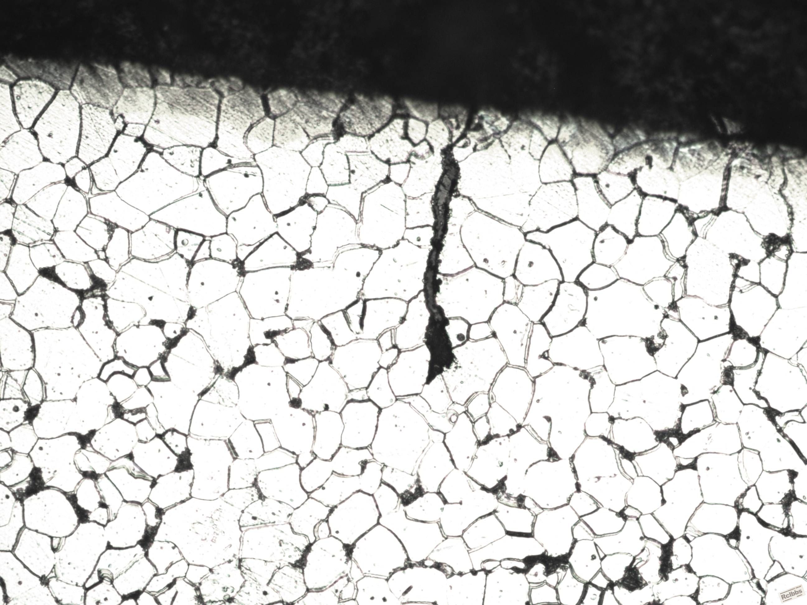

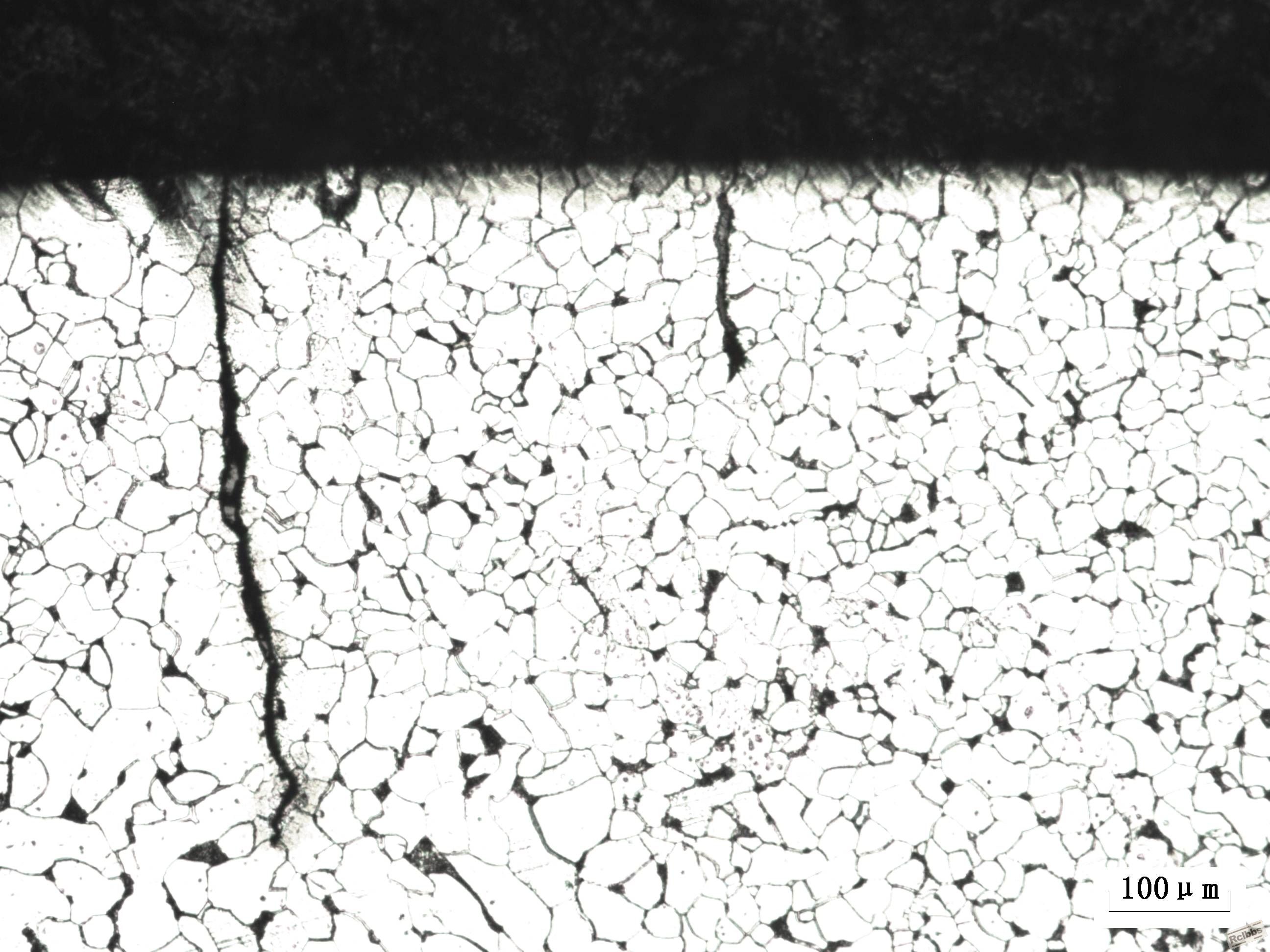

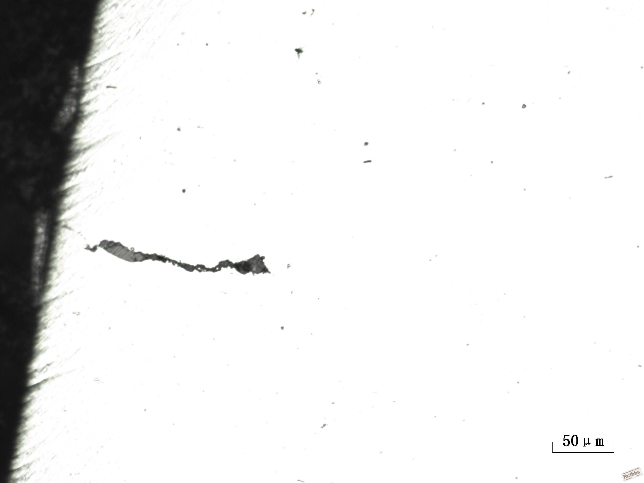

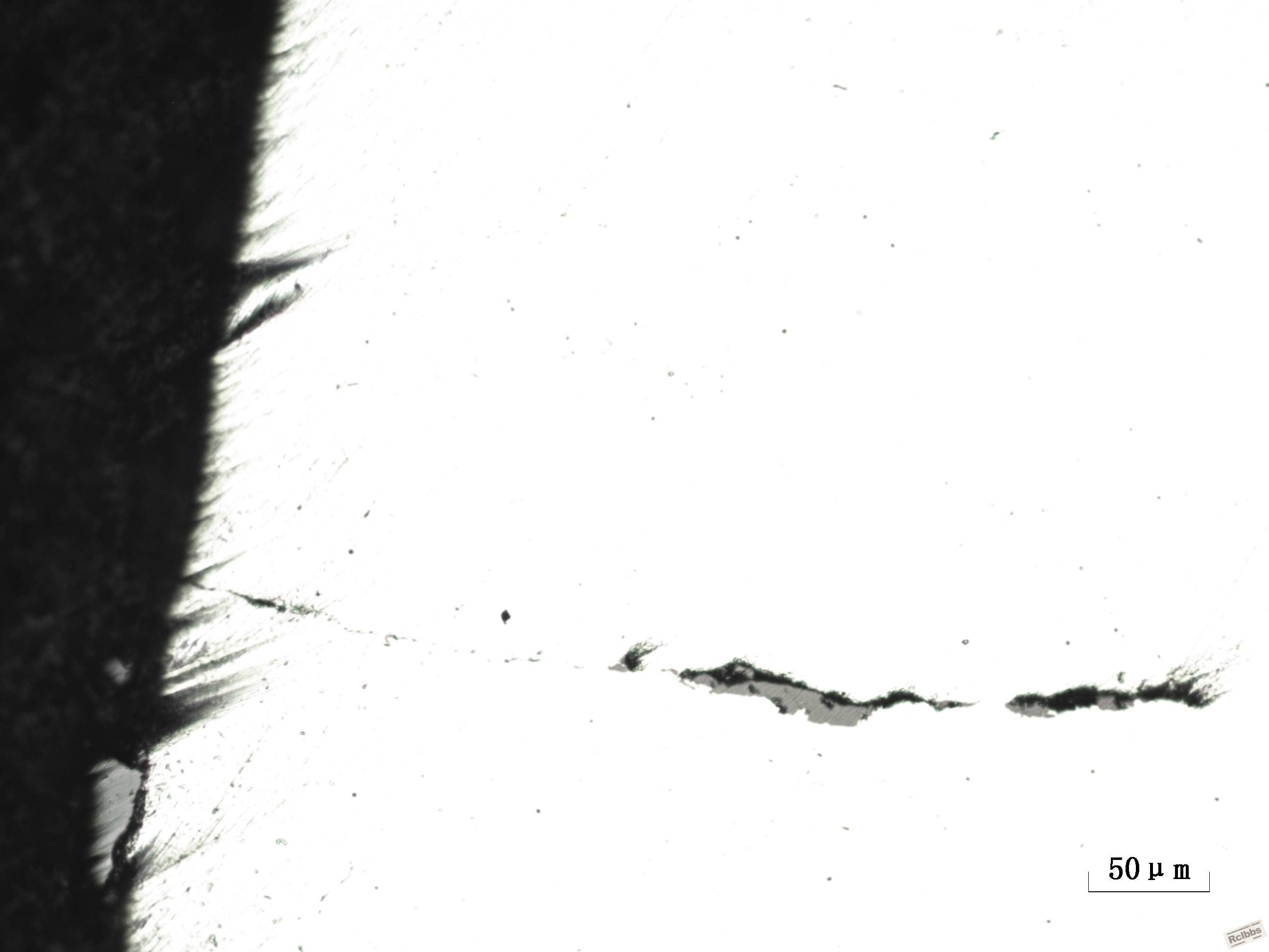

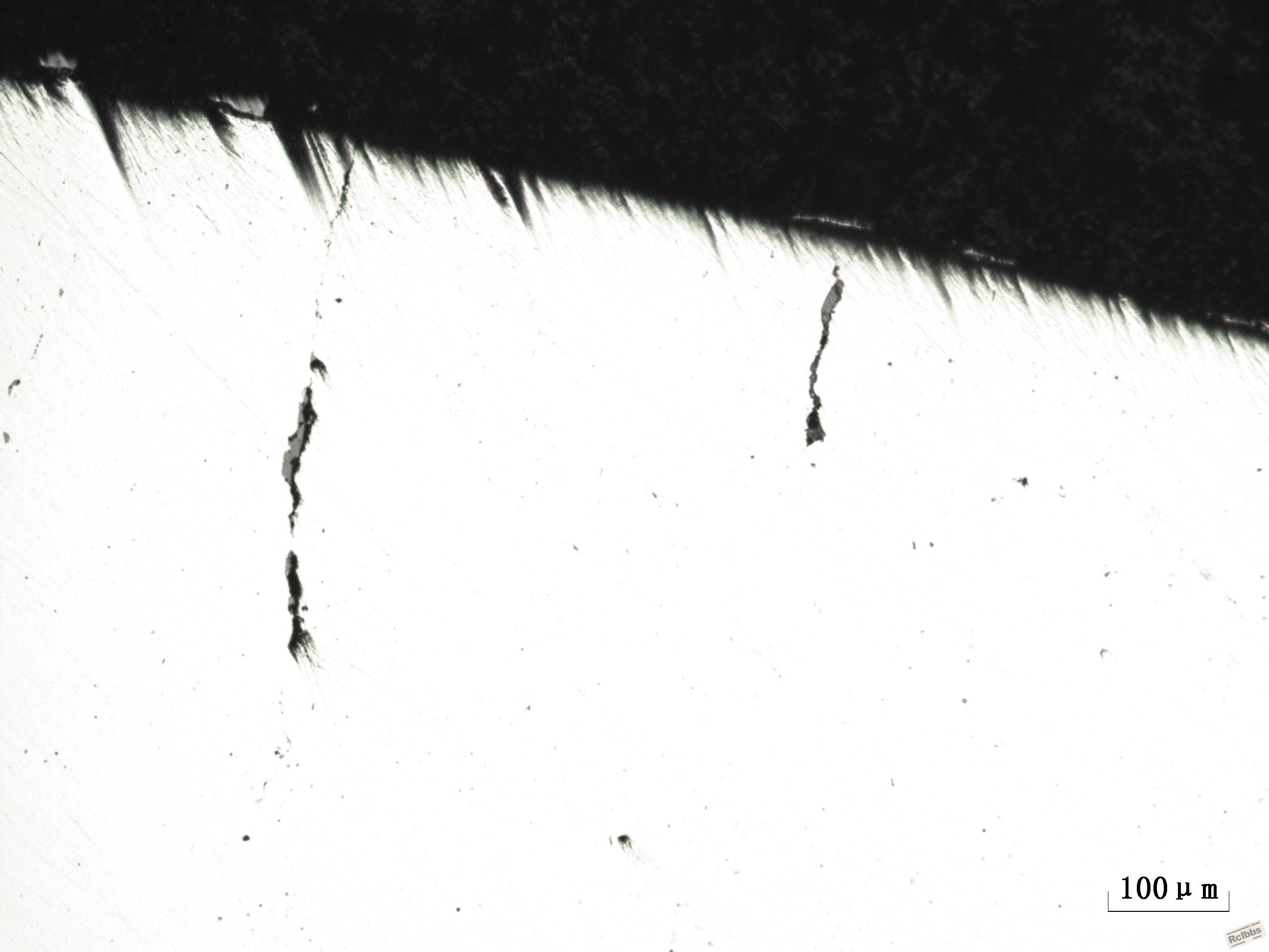

[求助] Q195,这是怎么造成的?
发表于 2011-4-2 19:46:54 | 显示全部楼层 |阅读模式
100x
100x
200x 1
200x 1
200x 2
200x 2
组织100x
组织100x
组织200x
组织200x

这是线材,求问题原因

看着像是硅酸盐的夹杂   随便说说的
 楼主| 发表于 2011-4-11 21:14:10 | 显示全部楼层
我是认为是氧化物跟硫化物夹杂 , 想问问有没有细小裂纹?

发表于 2011-4-13 18:52:23 | 显示全部楼层
材料表面缺陷;灰色应为氧化铁,可以打个能谱看看
发表于 2011-4-13 18:56:06 | 显示全部楼层
类似折叠,灰色可能为氧化皮卷入。
