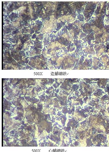

看两张图片,调质件,45钢,直径190mm,如文档所示的图片组织评为几级?

要评到6-7级,淬火不成功啊.
发表于 2007-9-4 15:01:17 | 显示全部楼层
铁素体多了。不过190的45钢做好了不容易。

感谢各位朋友的回帖。因为我拍摄的金相图片是bmp格式,我不知道怎么转换成另外的图片格式,只好以文档的方式上传,麻烦你们了!

产品锻打后没有进行正火处理而调质的,表层组织很差,在锻造时存在过热甚至过烧了,建议正火后调质组织会好一点.另外注意一下锻造温度,最好采用电加热.

可评到6-7级

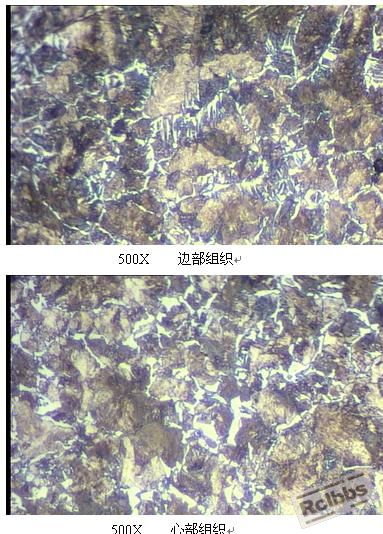

图片给你整好了,大截面钢的心部都难以淬透,一般硬度在20-30HRC左右,可以考虑用正火来代替调质,

6-7级,有W组织

评为6~7级比较适当
