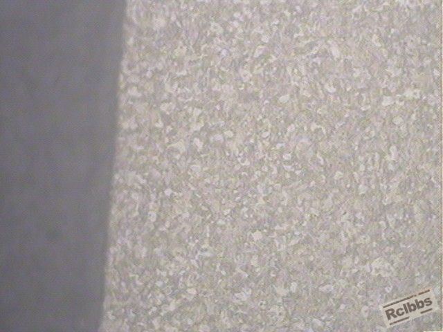

发一张钛合金的照片, 如处理后的, 材料是TI 6-4 的, 要求是
热处理后组织是ALPHA相  加 BETA 相组织, 有高手
可以在照片上注明哪是ALPHA,哪是BETA
 楼主| 发表于 2011-4-3 18:41:17 | 显示全部楼层
发表于 2011-4-4 20:11:29 | 显示全部楼层
模糊得很,你这个钛合金是两相钛合金,组织有点怪,刚开始看你牌号还以为是TC6,不过看组织与TA系列和TC1的有点接近,钛合金的组织有个特点,不论是那种钛合金,其a相均为多数相,因为BETA相为主的钛合金就是一坨屎。就拿常用的BT25(TC25)来说,也是a相占绝大多数
