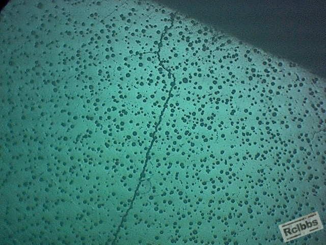

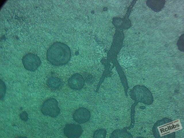

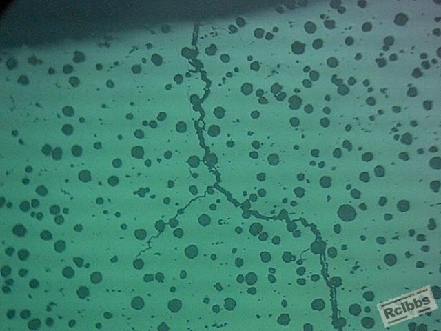

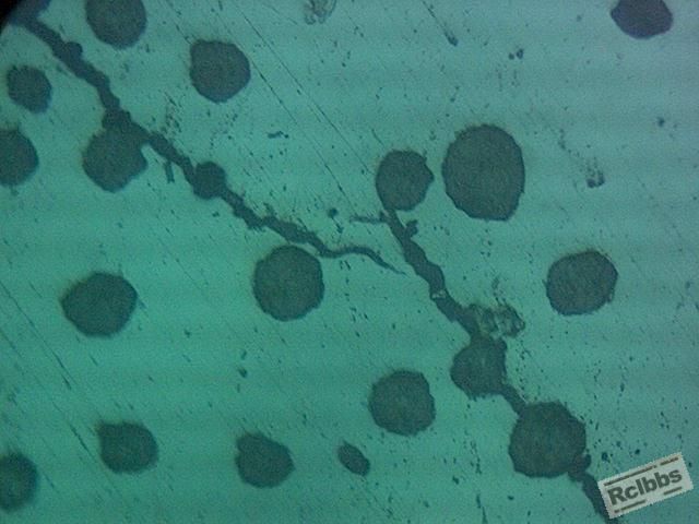

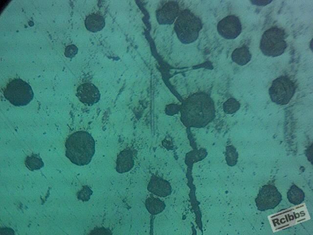

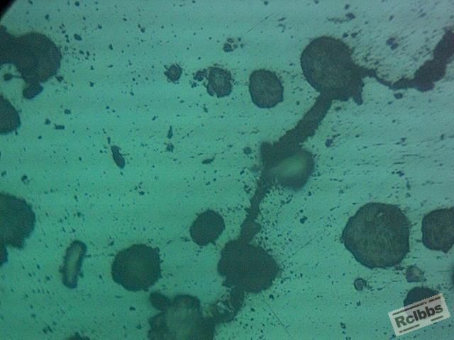

发表于 2011-4-3 20:54:35 | 显示全部楼层 |阅读模式
材料:QT600—3
工艺:铸造—正火(920)—回火(580)—机加工—粗磨—感应淬火—低温回火—精磨。。。。。成品。
产品在对方装机试验几十个后,发现表面有裂纹。
图片 029.jpg 40X内裂纹
图片 030.jpg 40X
图片 048.jpg 100X
图片 044.jpg 400X

发表于 2011-4-3 21:39:06 | 显示全部楼层
个人认为工艺流程欠合理,建议:。。。机加工—回火—粗磨(回火)—感应淬火—(探伤)—回火—精磨—探伤
产生裂纹原因是综合因素,不能简单评定“淬火裂纹”“磨削裂纹”“延迟裂纹”。

发表于 2011-4-4 07:41:52 | 显示全部楼层
“机加工完回火主要目的”可以消除正火、加工应力。
由于个人认为你们的工艺路线欠合理,特别是淬火送检探伤、磨削送检探伤、成品探伤    、球墨铸铁材质问题都没有描述和记录,倾向淬火裂纹(存在磨削裂纹)。

回复 1# lyyanlaoshi
图片没有显现浸蚀检查金相组织的结果,不好做进一步的分析。应当检查基体组织是否能发现问题,尤其对照JB/T 9205-1999 珠光体球墨铸铁零件 感应淬火金相检验,评定淬火金相组织合格与否,以上照片拍的很好但只反映石墨的情况,还不全面。

发表于 2011-4-4 19:55:49 | 显示全部楼层
很难说具体是什么裂纹,不过个人认为还是淬火因素为主因。如果要说大方向,就是热应力裂纹。从裂纹的周向、形貌、位置来看有以下几个特点:a,在零件的表面有裂纹,b,零件的内部有裂纹,c,裂纹整体形貌细,两侧耦合性较好,d、裂纹在扩展过程中,有沿着石墨扩展的迹象(因为材料为球墨铸铁);从以上四个方向可以得出以下结论:1、对于淬火裂纹,由于其属于热应力裂纹的一种,很显然热应力裂纹的特征应该在其上有所体现,如第c条,但是我们常见的淬火裂纹一般出现在表面,这主要是淬火过程中,由于零件表面及心部冷速差异造成的,在冷却时,零件表面受拉应力作用,导致裂纹容易从表面萌生;所以个人认为,表面的裂纹应该属于淬火裂纹;2,对于零件内部的裂纹,可以从石墨与基体之间的各种物理差异来解释:如冷速差异(热熔),变形速度的差异(弹性模量),组织差异等,还有,不要忘了,石墨在某些时候会起到夹杂物的作用;当然如果没有热处理,也不会形成内裂纹;所以个人认为零件内部的裂纹是由淬火工艺催生的热应力裂纹。

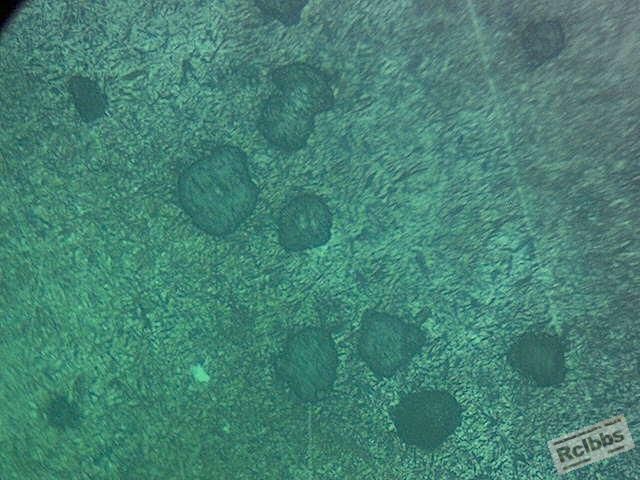

发表于 2011-4-5 09:01:21 | 显示全部楼层
没腐蚀好,400X没基体组织

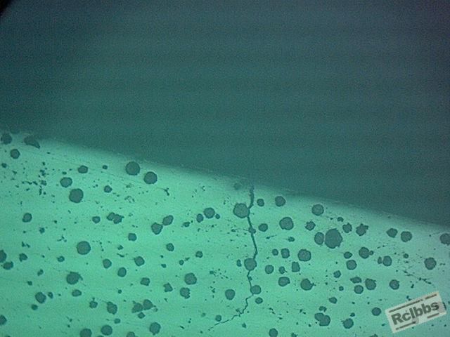

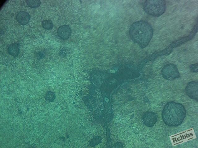

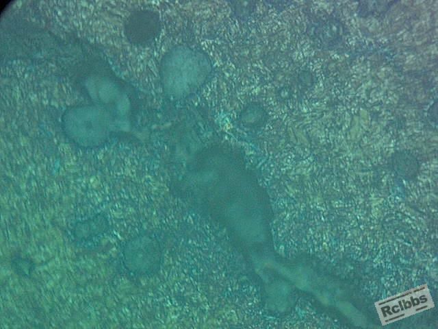

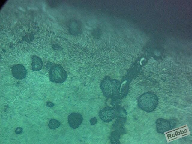

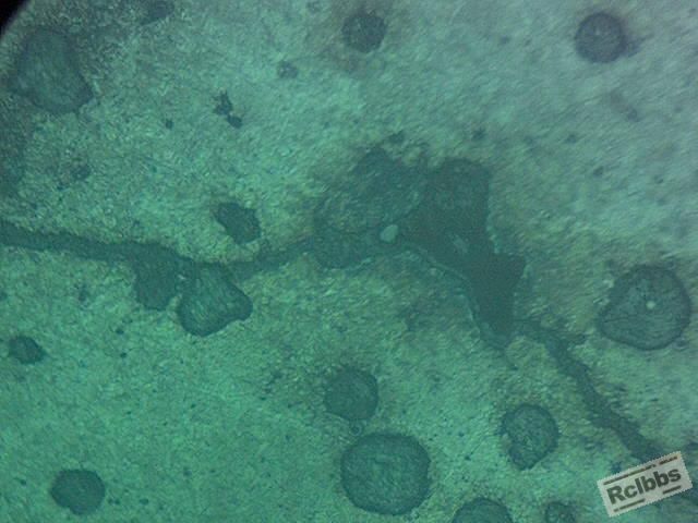

 楼主| 发表于 2011-4-5 13:05:20 | 显示全部楼层
回复 6# ZX771
不好意思,这几天有点事。浸蚀后的照片已上传,请帮忙分析,谢谢。
图片 001.jpg 400X
图片 002.jpg 400X
图片 004.jpg 400X有贝氏体?
图片 007.jpg 400X有贝氏体
图片 005.jpg 400X
图片 006.jpg 400X

签到天数: 21 天

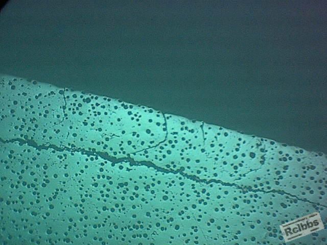

 楼主| 发表于 2011-4-5 13:21:25 | 显示全部楼层
回复 5# txljh8
    这几条都是内裂纹。
图片 038.jpg 100X
图片 039.jpg 100X
是否材料缺陷产生的?图片不好,已经多次抛光。一开始以为是脏东西。

发表于 2011-4-5 16:24:47 | 显示全部楼层
不是材料的缺陷,从你刚上传的照片可以看出,应该是淬火裂纹。如果是材料代入的,裂纹两侧应该会出现氧化脱碳现象(有时高温回火也会出现不过这个不是)。

 楼主| 发表于 2011-4-6 23:00:14 | 显示全部楼层
回复 13# txljh8
    我说明下,从淬火到探伤这期间有三个多星期。再到厂家装机发现裂纹又有三个多星期。现在主要是怀疑未未及时回火所造成的。希望高工能帮忙分析下 :D
还有未及时回火是不是怕搁置裂纹?“及时回火”和“未及时回火”对消除应力有什么样的差别?

我重复一下你们的工艺流程存在“严重问题”。
1.关于感应淬火后探伤问题:一般感应淬火试制、小批量、批量生产工艺文件规定均应立即进行全检或一定比例的抽检。
2.关于淬火后回火:众所周知淬火应立即回火(通常3h内)。我的极限试验实践证明,材料、工艺“正常”时即使不回火也不会出现问题;但曾经遇到过球墨铸铁材料感应淬火大批量裂纹,试验感应正火即出现裂纹。

lyyanlaoshi 发表于 2011-4-6 23:00
    在北方地区寒冷的冬季,有的高频淬火件淬火后由于冷却过渡,导致淬火后数分钟便听到炸裂声。
  楼主是铸铁件,感应淬火的开裂敏感性更强烈,根据楼主提供的最新信息,个人认为这个产品主要是搁置时间太长(回火不及时)引起的“置裂”。

发表于 2011-4-7 08:54:20 | 显示全部楼层
“从淬火到探伤这期间有三个多星期。再到厂家装机发现裂纹又有三个多星期。现在主要是怀疑未未及时回火所造成的。”
你的说明中没有淬火——回火间隔时间。如果成品探伤未发现微细磁痕或裂纹,置裂、延迟裂纹可能较大。

 楼主| 发表于 2011-4-7 12:43:42 | 显示全部楼层
回复 18# txljh8
有没有可能在装机冲击负荷过大造成(我这个产品是在汽车发动机上的)?因为在宏观上表面裂纹,都在磨损部位。

发表于 2011-4-7 12:49:02 | 显示全部楼层
一般的回火不及时会产生裂纹的,回火后经过30天的实效减少磨削裂纹的产生。
