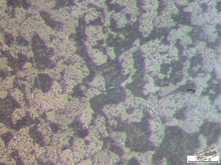

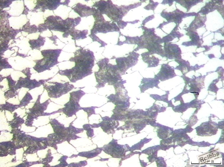

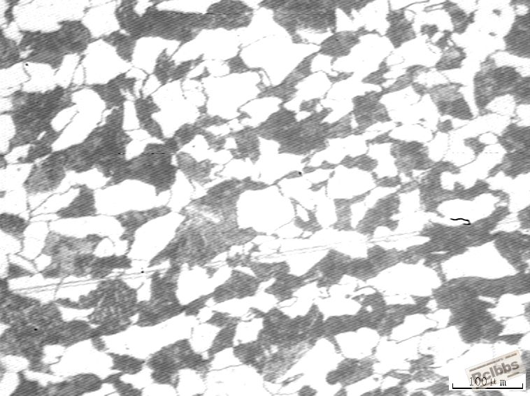

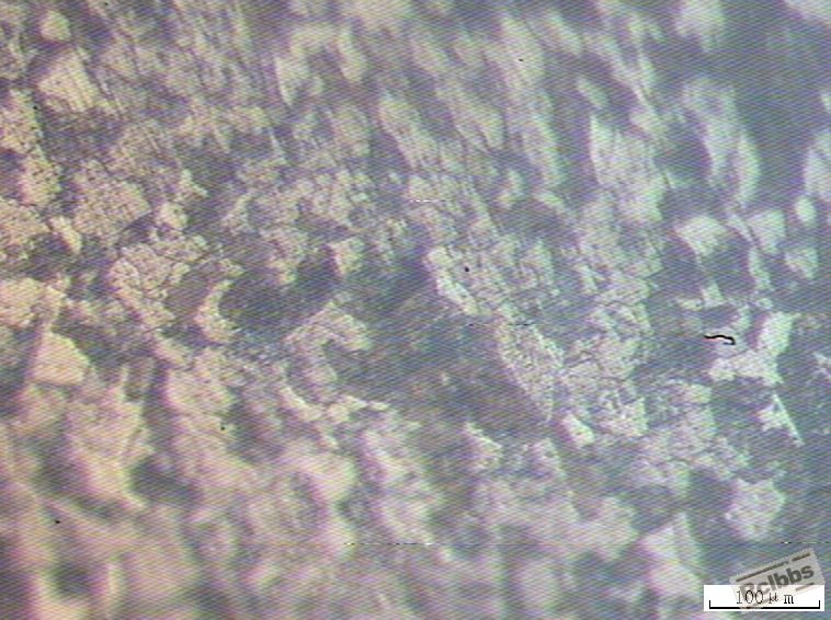

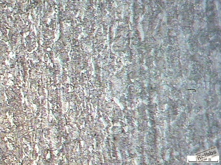

30CrMo调质后不合格,看金相不是索氏体,怀
疑是淬火温度过高引起的,我将原材料金相和调质后的金相放在附件
,请高手帮分析下调质后金相的组成

我帮你上传了,
我感觉是P+S(P)
调质后1
调质后1
调质后2
调质后2

回复 1# 或许
    完全不是淬火组织嘛。怎么冷却的哦
工件多大,冷的什么介质。

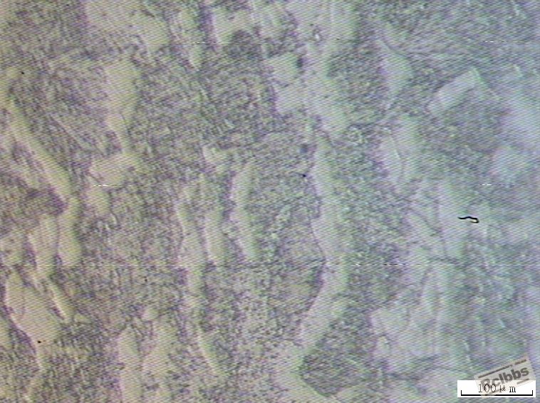

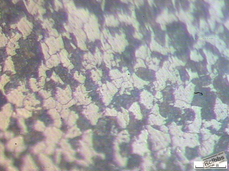

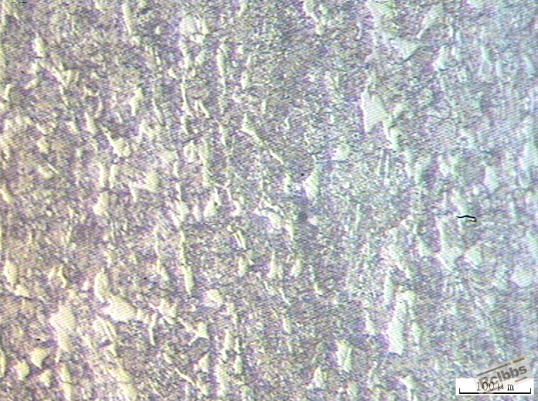

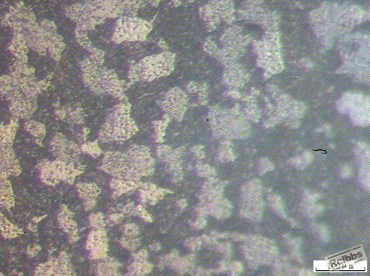

    好人啊,麻烦帮我把这几张调质后的照片也传下  后来取得  比较有代表性  谢谢

发表于 2011-4-4 15:49:58 | 显示全部楼层
是什么材料?多大的尺寸?
好像没有淬上火,铁素体那么多.

帮你把这几张后来取得 比较有代表性调质组织照片也传了:
以上称不上调质组织,调质组织应当由淬火马氏体高温回火得来。铁素体太多不是淬火时奥氏体化没有做好,就是以其它方式做的假调质(或许硬度达到了),这种组织对照GB/T13320标准调质组织评级图看看,可能搭不上边。

或许是楼主的工件规格比较大,工件的内部组织根本没发生M转变,而相当于慢冷下来.

回复 7# ZX771
    已解决,我查了淬火温度记录纸,是淬火液温度超温了,淬火液温度达到了50~60度,冷却时间不足,所以出现了上面的组织,感谢解答。我就是怀疑上面的黑色组织是不是珠光体,还有那些黑点是贝氏体么?

我觉得心部只相当于一次正火处理,组织为P+F

应该是没有进行调质处理,调质处理属于非平衡冷却,再大的工件在淬火过程中也不会产生如图的组织

    但是我对比了原材料的组织,是不一样的(如图),而且真的是调质过的,所以也很纳闷,才到论坛上看有经验的前辈有没有这样的情况

这个组织怎么看都不是调质的组织,你最好说一下是什么材料啥尺寸 进行的调质,这样还可以在看看工艺,否则就有点瞎猜了

    我之所以这样说是我不但没看到有索氏体,连M氏体我也没看到呀.你说它是正火的我倒是有点相信.

肯定不是调质。是正火吧

    除非是操作工 没把这个进行调制处理  我抽查了其他的金相都是正常索氏体
