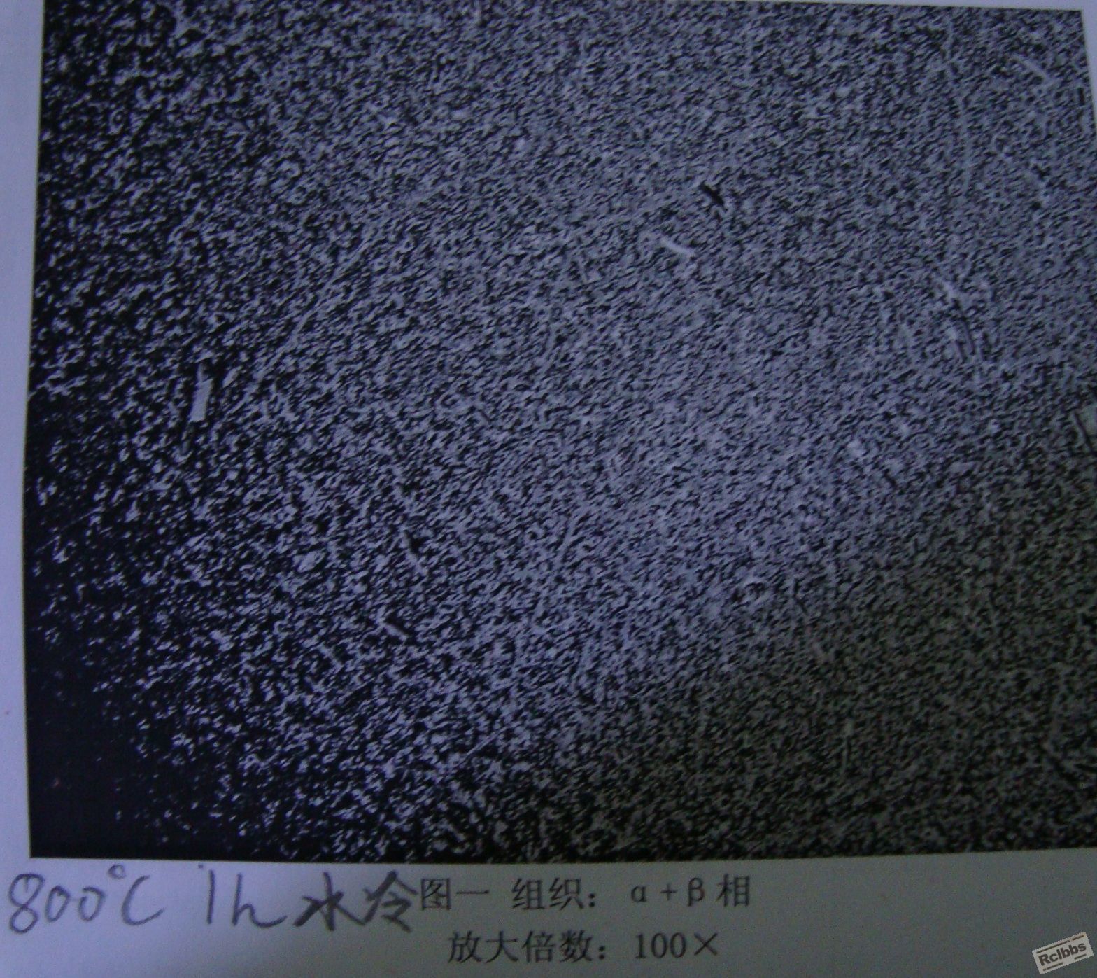

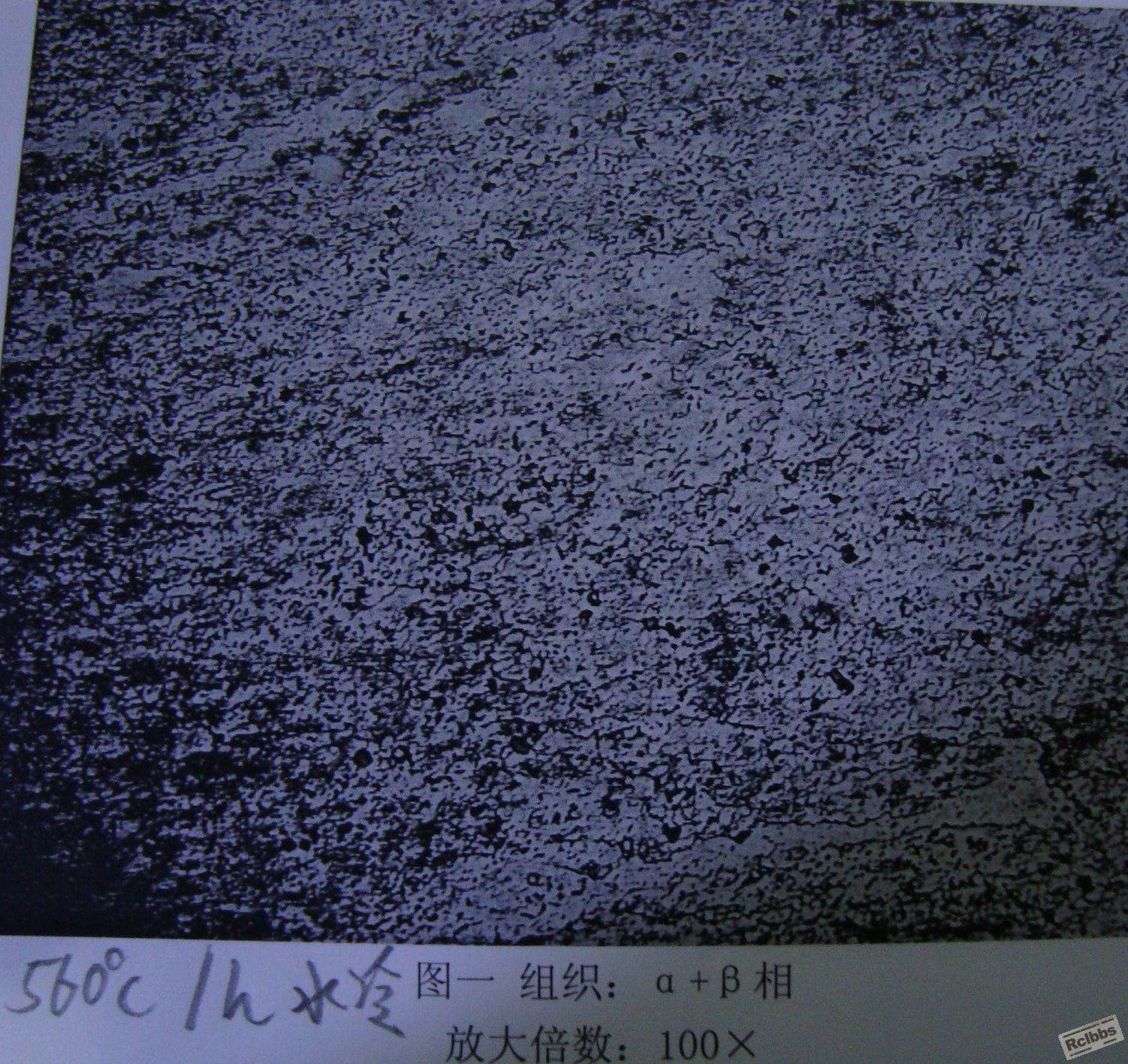

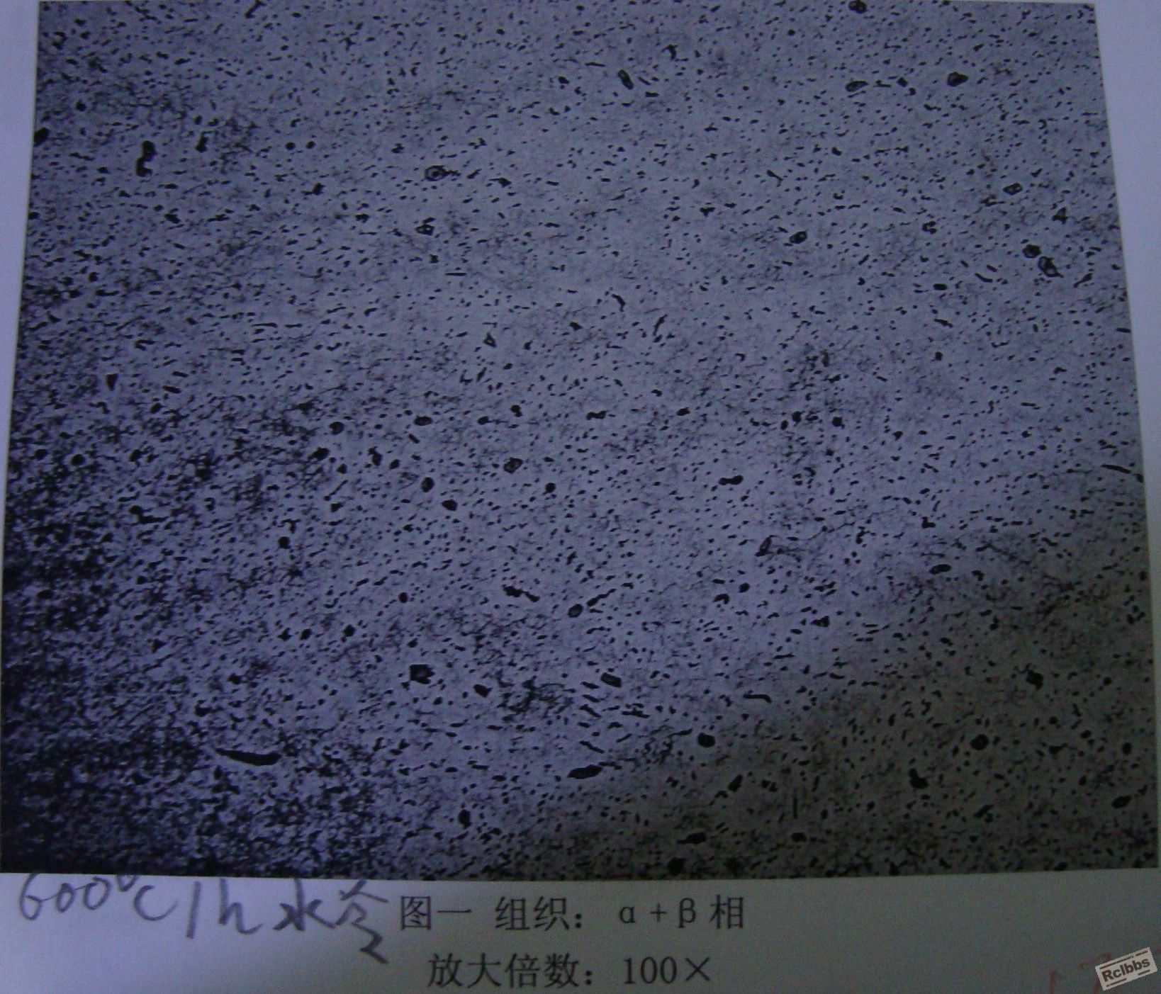

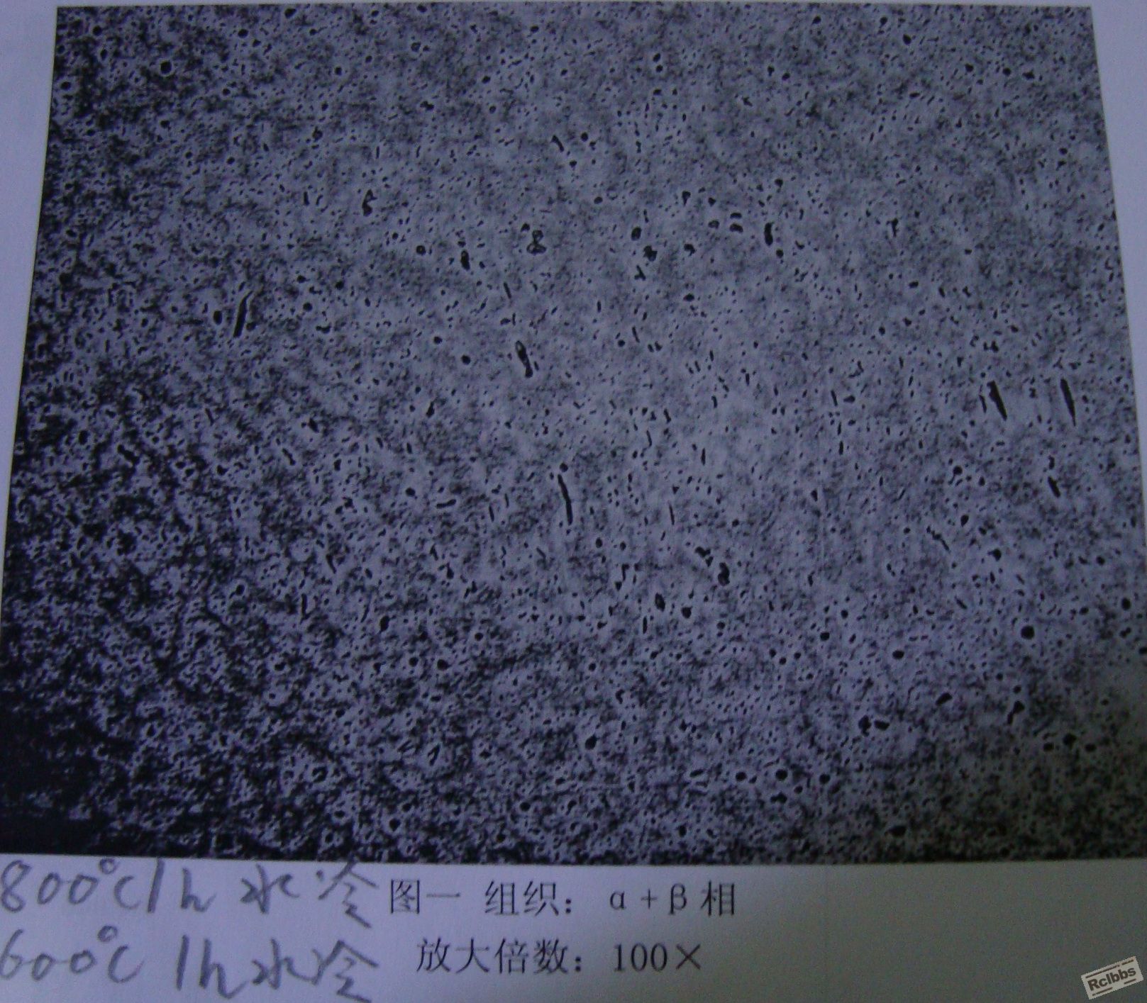

如何能提高锰黄铜的延展率,而又保证其硬度不下降太多,试样热处理前硬度约为HB175-190
小弟我分别做了四个实验,效果都不理想,硬度都没有变化,1#和2#水冷后开裂

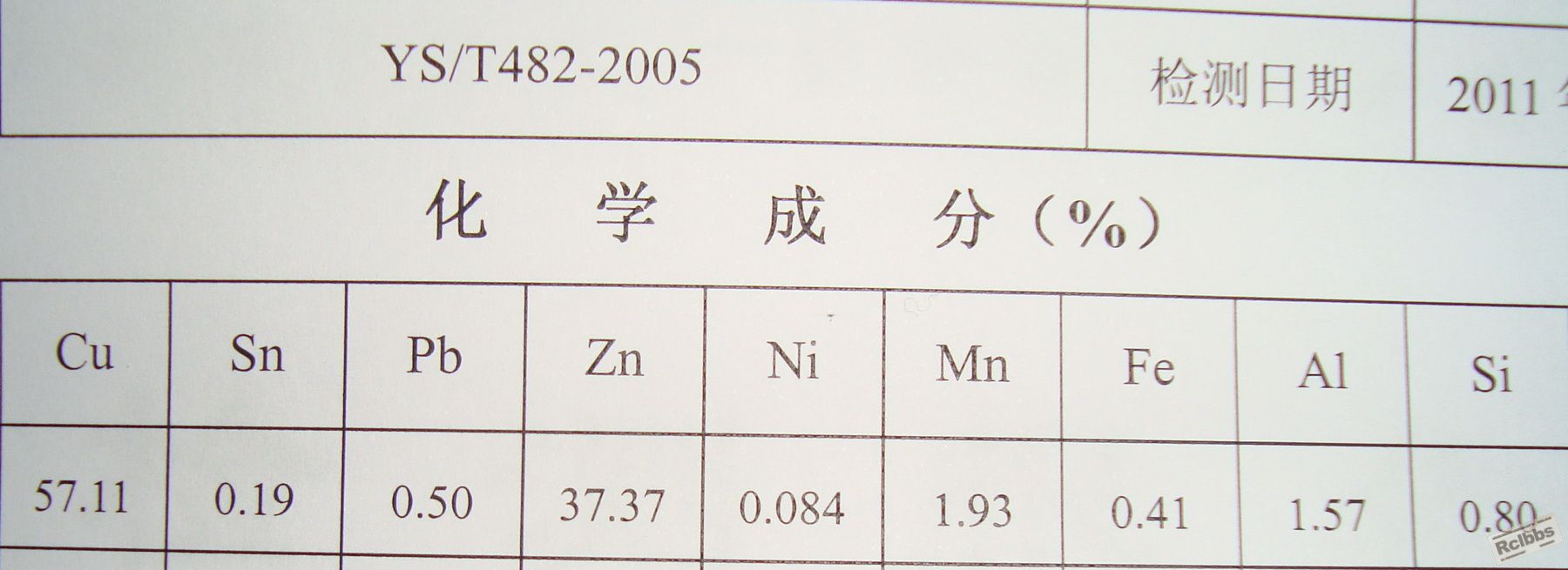

化学成分如下:
化学成分
化学成分
1#800℃  1h    水冷
2#800℃  1h    水冷  +    600℃  1h    水冷
3#600℃  1h    水冷
4#560℃  1h    空冷
 楼主| 发表于 2011-4-9 22:14:02 | 显示全部楼层
晕,这么多天都没人回复么,我把我做的四个试样的金相再上传一下吧,大家能给个建议也好

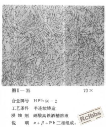

我也是第一次做黄铜的热处理,厂子里连专门的设备都没有,一点经验也没。
我看着像α+β相(瞎说)
不过你想知道牌号的话,可以去做化学元素检验啊
未命名.jpg 你看看你那个金相照片像这个不,刚翻了翻铜合金图谱,觉得有点像
