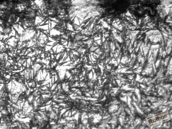

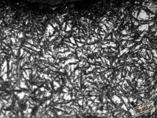

我们有一台国产的X-射线应力测定仪,可以测定残奥含量,但用的不多,主要用于测定强喷之后的残余应力值。上传2张测定残奥的图片。残奥37.5%
残奥37.5%
残奥37.5%
;残奥45.3%
残奥45.3%
残奥45.3%
gtn1314 + 5 感谢上传!

从你的二张图看残奥检测误差也不会很大.
发表于 2011-4-20 08:53:25 | 显示全部楼层
这两张图片 如果腐蚀的时间再长一点 估计残奥量就没那么多了!!从我的观点来看 ,部分马氏体没腐蚀出来!!

还有用过的没有,都上来说说,看能不能精确定量测量,不要光听厂家的说法。不过从传上来这两个相片来说,我测量了下,基本和金相法差不多。
签到天数: 49 天
发表于 2011-4-22 11:08:31 | 显示全部楼层
不过话又说回来了,如果和金相法差不多,还不如用金相法呢,金相还能看到图片,还有个感观上的断定呢。
