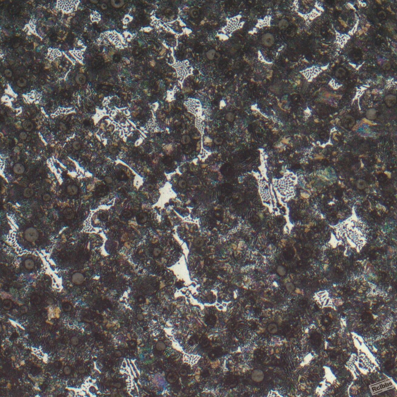

这张球墨铸铁金相图里面的磷共晶很明显,但是里面是不是一点碳化物也没有?

没有看到, 这个是全图么?

磷共晶?
组织我认为:P+莱氏体+共晶渗碳体

    明显有碳化物,

P+莱氏体+共晶渗碳体:lol

有碳化物啊,莱氏体里就包含有碳化物,并且照片上的白块就是碳化物呀(个人认为)
