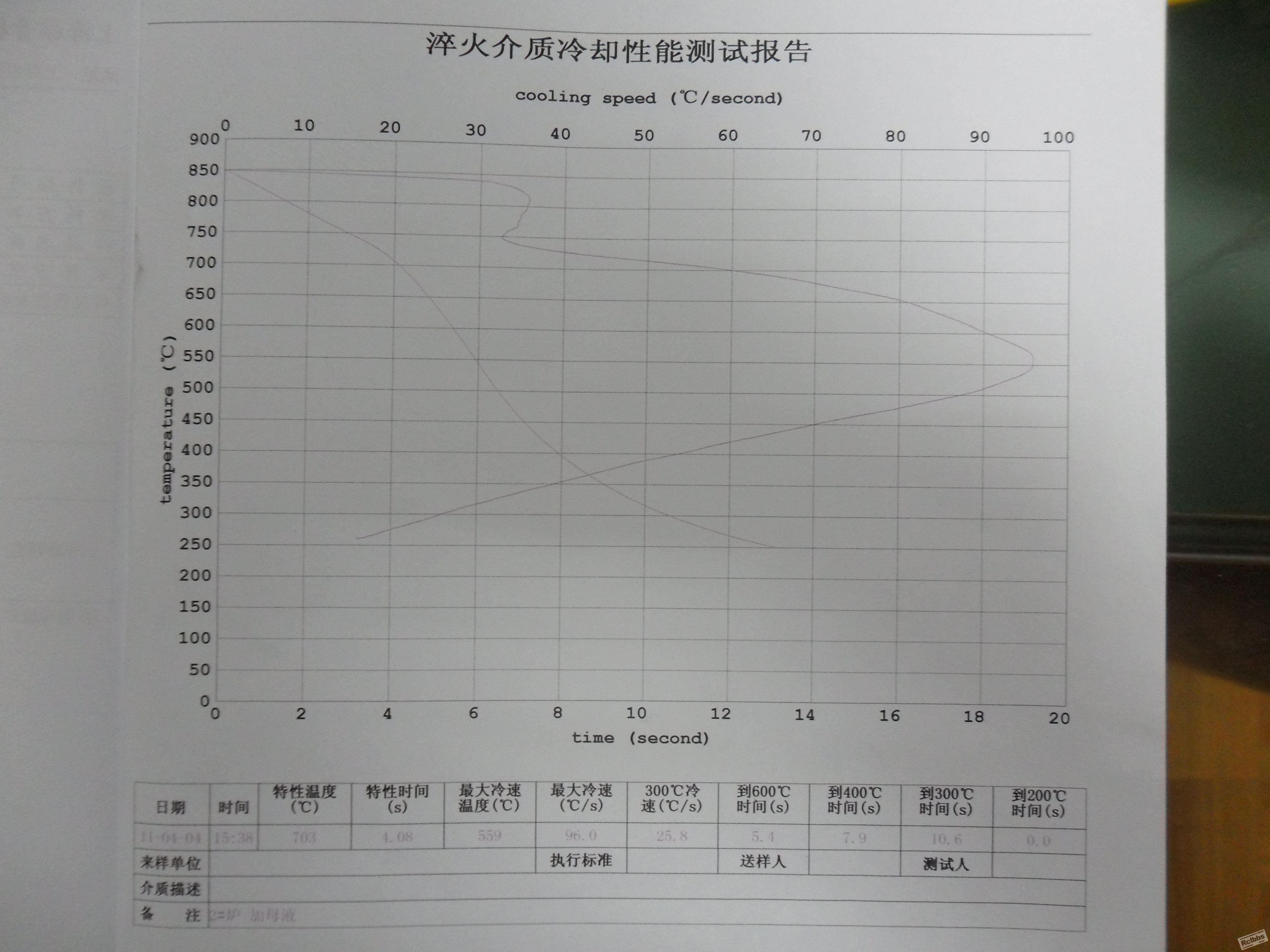

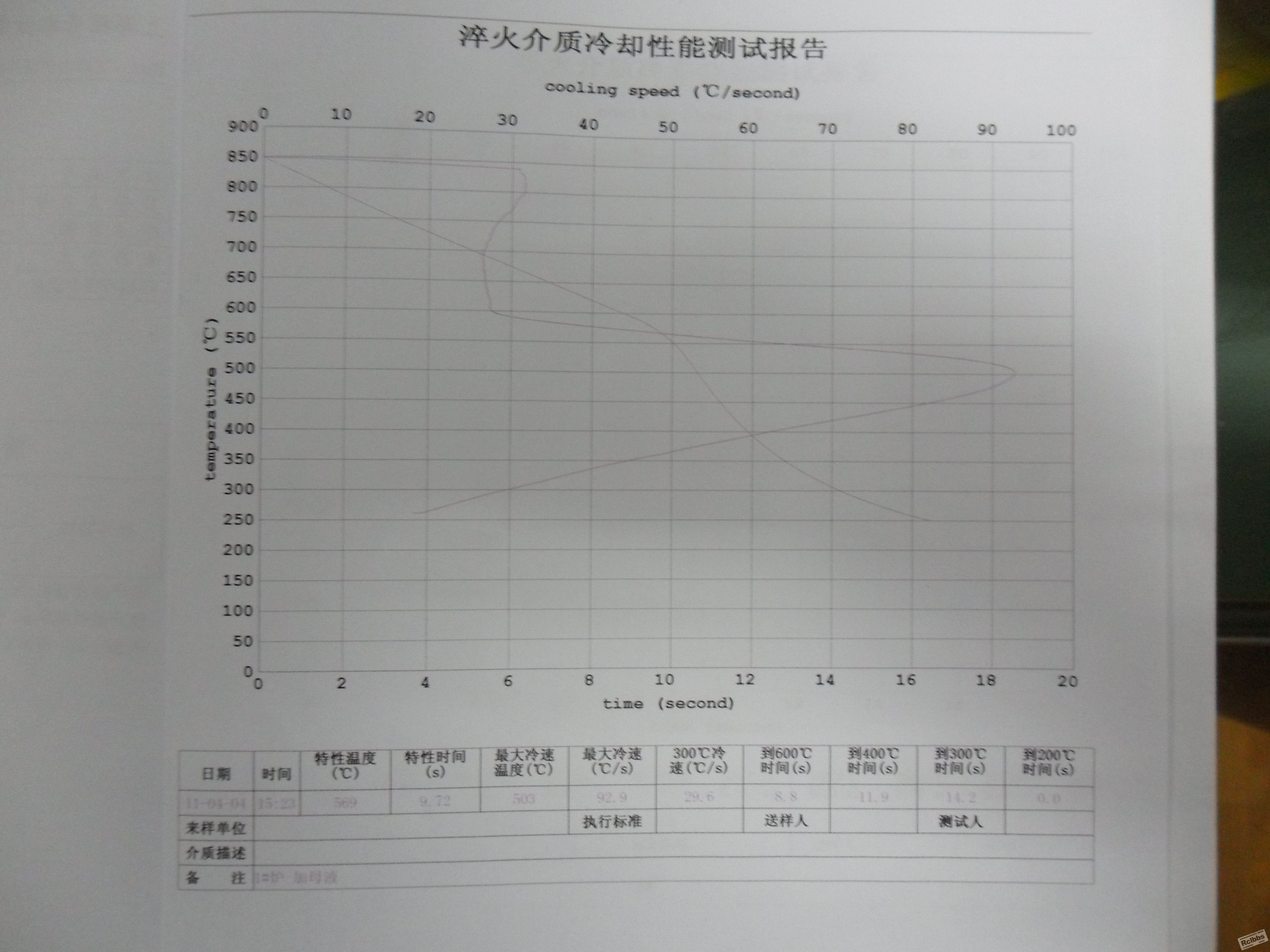

上次油槽失火了。是用水扑灭的。
用了将近5T的水。
在补充一些数据。不知有没有用。
拿去脱水前,油槽抽出12个立方的油水混合物,脱水后只剩10点5个立方了。
介质是  2#普通沾火油
脱水后请介质厂家检测的。
取样的时候,瓶内还有少量的水。用矿泉水瓶的。
一份是未加添加剂(母液? )的。
一份是加添加剂的。
加
请专业人事帮忙看看,有没有什么大影响。
大的话,要重新购买添加剂的话,生产又要延迟了。
还没跟老板讲呢。
大家帮忙出出主意。
看不清的话,下面有附件。
加添加剂
加添加剂
未加添加剂
未加添加剂

    看似效果还是可以。
特性曲线区间温度上升了

取样的时候一定要用无水的干燥的器皿盛,这样才准
发表于 2011-4-8 12:45:58 | 显示全部楼层
特性温度上去了啊
 楼主| 发表于 2011-4-8 15:27:11 | 显示全部楼层
回复 4# tuisi-xingsan
    那个是加了母液的

    要看你目前的一个生产情况,是否出现淬不硬这样情况
  像你这样的冷却速度,做小件应该是没有问题的
  做大件有点难
  因其一冷却速度不够,二你的蒸汽模阶段太长

加了添加剂的明显的T600和T400所用的时间缩短了。这是对淬火有好处的。
但是有没有发现V300还是在25+/S 这样说明
一要不就是你脱水没脱干净。
二要不就是取样的时候瓶里有大量水分。
我们都知道在300度时是组织转变点这样会有较大组织应力产生。这个时候要求冷却速度越慢越好。象你这个速度会影响你工件的变形。形状复杂的大工件会有开裂风险。

那天问了些同行,都说,这样占出来的产品裂纹多

该淬火油高温冷速不够,低温冷速偏大

必须添加添加剂、
冷却速度不够。、
