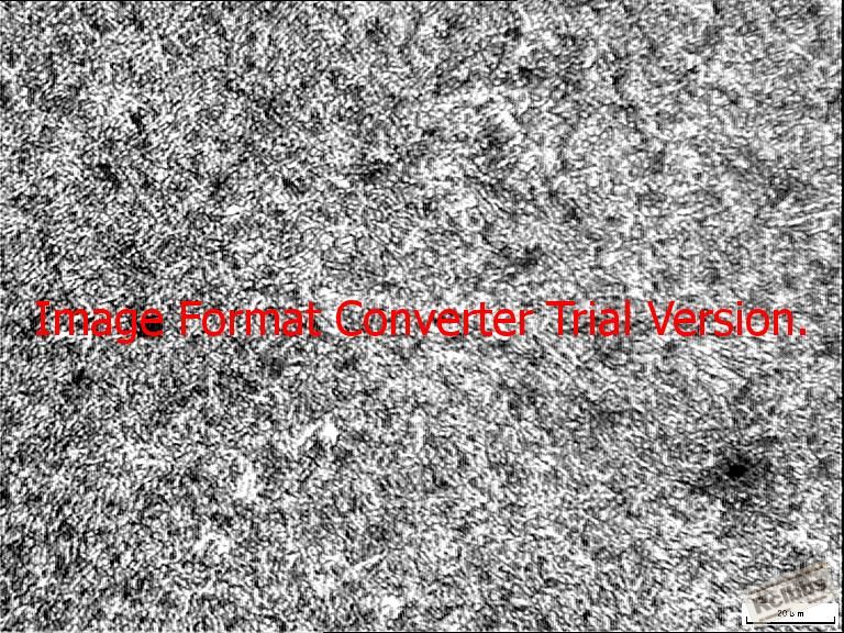

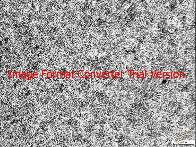

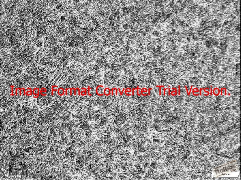

材料51CrV4 ,870 保温,   305等温淬火, 请帮忙看看是什么组织,谢谢。

    放大倍数不够吧。
等温的目的是得到下贝氏体,但我看形态不像了。是否是等温温度太高了?

    我感觉也不像,我又不能确定是什么组织,所以拿上来请教,希望能找到原因,炉子发现有漏气经过大修,工艺没有变化,等温温度还是和以前的一样,现在做出来的零件总感觉有问题,在做金相看的时候也不像要获得的组织,但打硬度的时候,硬度会在HRC50到51左右,脆性要比以前的大,我就比较困惑,获得会是什么组织呢? 这个是我这显微镜最大的放大倍数,采集系统不太好,所以图片不太清晰,还请多多指教,谢谢!

    要求是获得下贝氏体组织,硬度在HV30  510到570  ,这是一种弹簧钢,又是在成型后的最终热处理,希望是有一定的强度又有很好的韧性,现在做脆性实验时发现脆性比较大

300感觉有点高,会出一些上B吧

上贝倒是没有看到,图片中那些黑色团状物,怀疑是淬火屈氏体.

是什么原因获得这种组织的?这种产品的脆性变大了,硬度没有降低,但也不高,我们打的HRC在51左右,我是新手判断不出来具体的是什么情况。

建议将淬火温度870上调至900试验一下,等温温度也上调至320

    呵呵对不起这个温度我说错了,是890保温,300淬火,我也曾经建议过提高等温温度,可领导没有表态,也就不了了之了,现在我也不知道怎么办了,因为拿不出一个能证明原因的东西。
