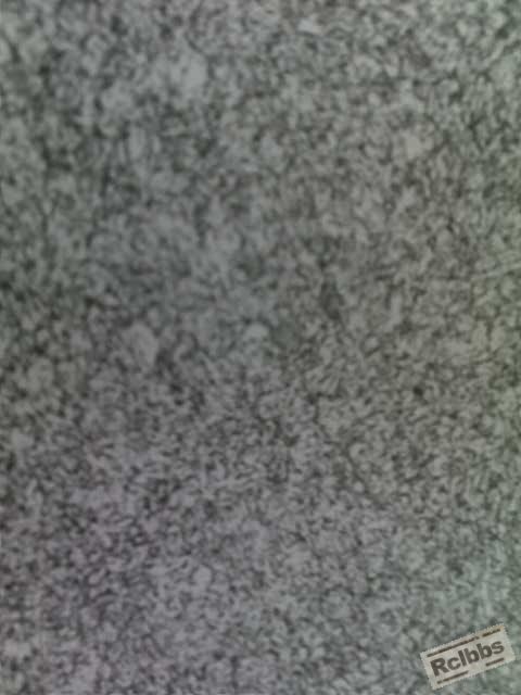

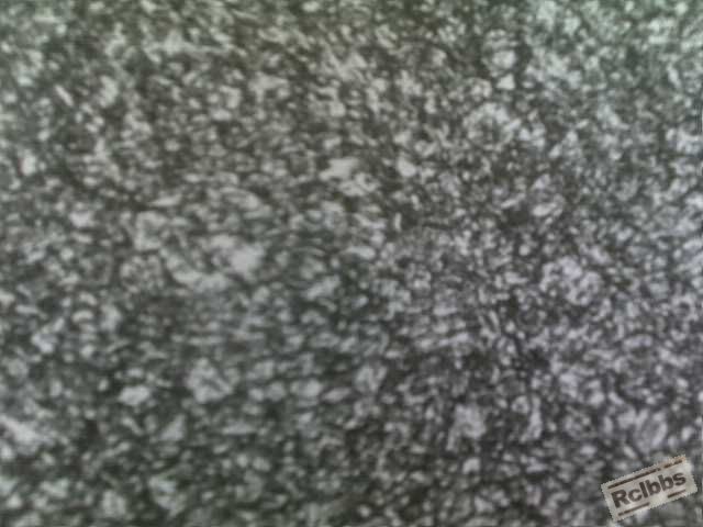

发表于 2011-4-11 12:12:17 | 显示全部楼层
回复 7# 孤鸿踏雪
金相照片(×500  )1050淬火油冷530度回火两次
金相照片(×500)1050淬火油冷,630度回火两次
孤鸿踏雪 + 10 感谢上传!
