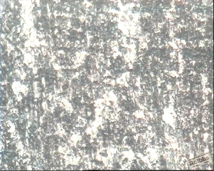

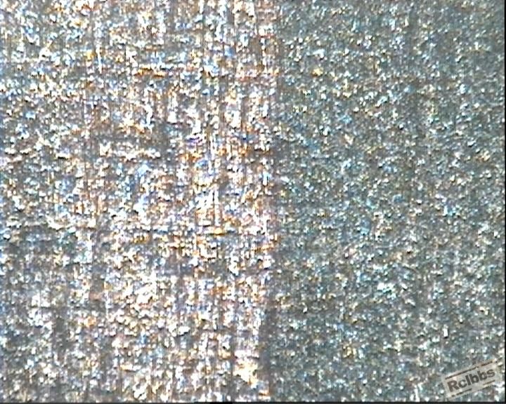

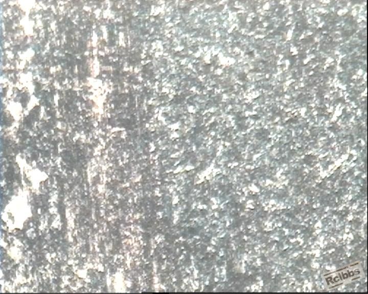

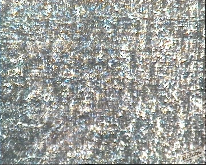

100.JPG 1.JPG 400.JPG 钻杆摩擦焊处理方式 退火、去飞边、调质,管体为正火管材,接头为调质态,工艺完成,进行试验,机械性能合格,弯曲试验不合格,冲击试验为90,90,30,请教原因。接触金相行业不长,勿见笑,多谢。

前两张为100倍,焊缝区域组织,后两张为400倍焊缝区域组织

焊缝左右的组织怎么差别这么大?

试样没制好,组织没出来,是假象。重新制样。
怀疑是不是没淬透,如果出现大量贝氏体,侧弯肯定不合格。
签到天数: 1254 天
发表于 2011-4-10 09:33:12 | 显示全部楼层
试样得需要好好做一下。
