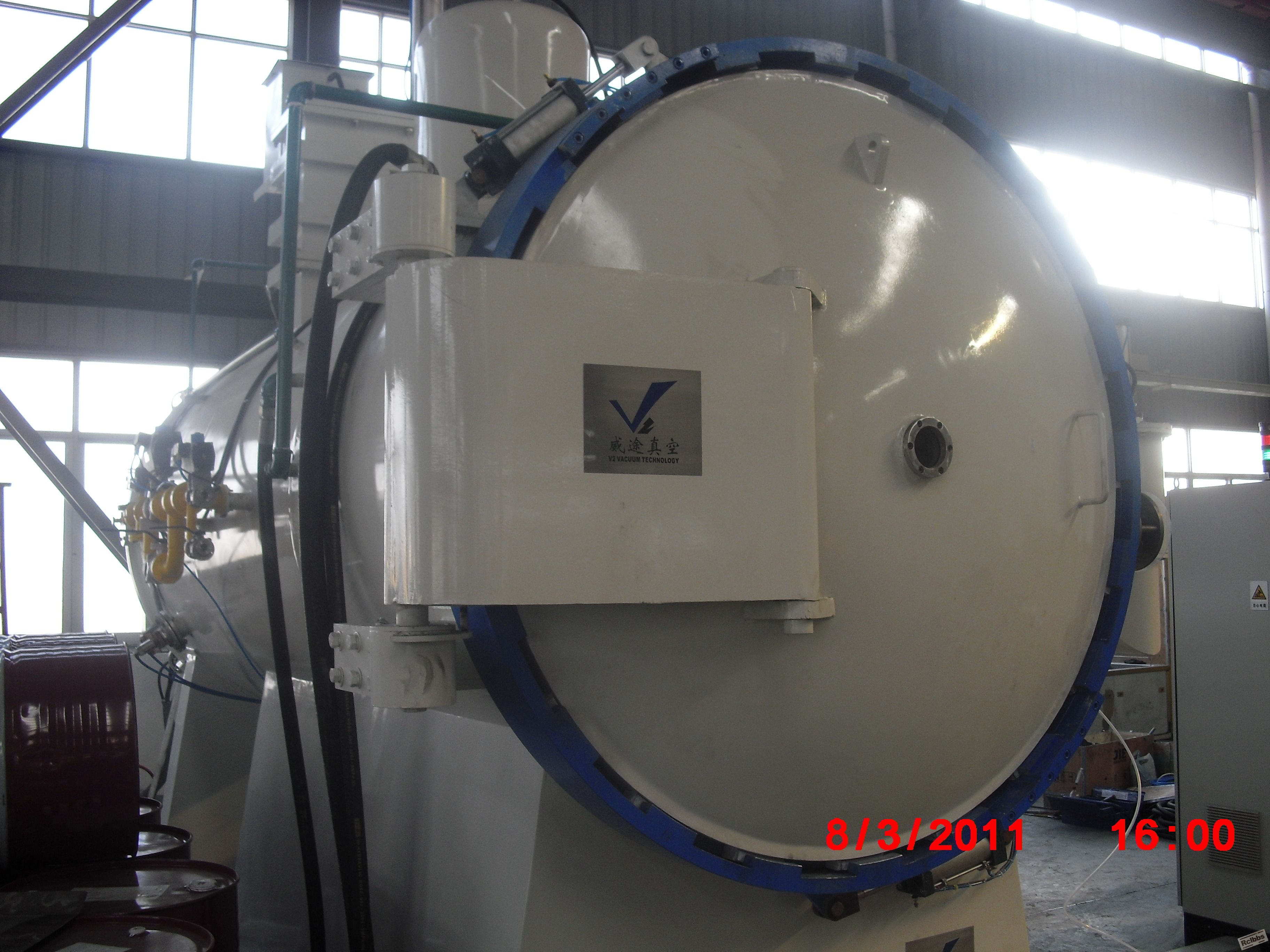

我们的真空淬火炉 500kg
发表于 2011-4-8 21:13:28 | 显示全部楼层 |阅读模式
刚做的炉子

能描述下这台真空炉的冷却方式吗?看结构似乎是个桶状的单向冷却?

传统的冷却方式   能说说压力,尺寸,控制系统的特点吗?

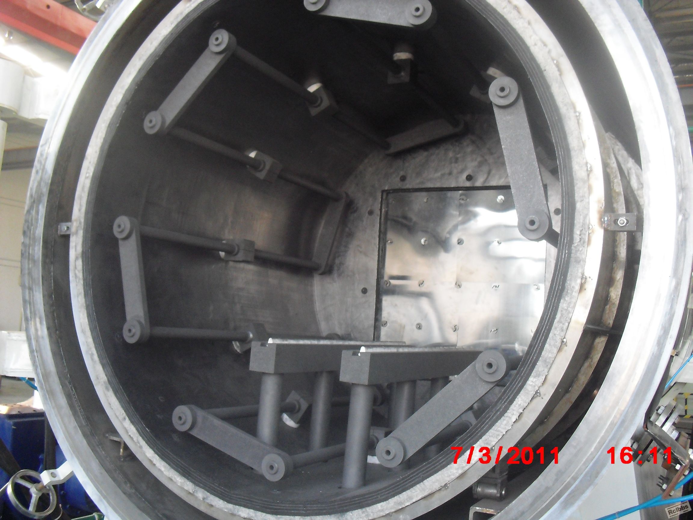

设计者很大胆,请问保温材料用的什么?弧形保温材料如何设计和更换?

    这个炉子应该是双室炉子。压力不会太高,应该在2公斤左右。好像气淬油淬都可以。
发表于 2011-4-19 13:39:17 | 显示全部楼层
只能气冷油淬,对很小的工件可以气淬,不过,这么大炉一般不会做小件,不信你试试,最小的也可以,装个二三百公斤气冷,,,

    这个装炉量在500KG,一般装的工件都是比较大的200KG左右的。

    你说的很正确 ,是油气两用的炉子。

    保温材料采用的是石墨碳粘和硅酸铝结合在一起。保温效果非常好。

    这个是一台600X600X900的真空炉,装炉量500KG。控制才用手动自动相结合。稳定性好 ,送料取料全自动,均在手摸触屏上操作。简单易懂。

    这个只能装0.5吨

    冷却采用油冷和气冷两种方式,根据工艺需要。

再请问炉壁怎么冷却?保温材料怎么装在炉壁上的?

    炉壁采用的是循环式水冷结构,保温材料是和加热室连在一起 ,基本温度到炉壁时候。所以就没有多少度了。谢谢
