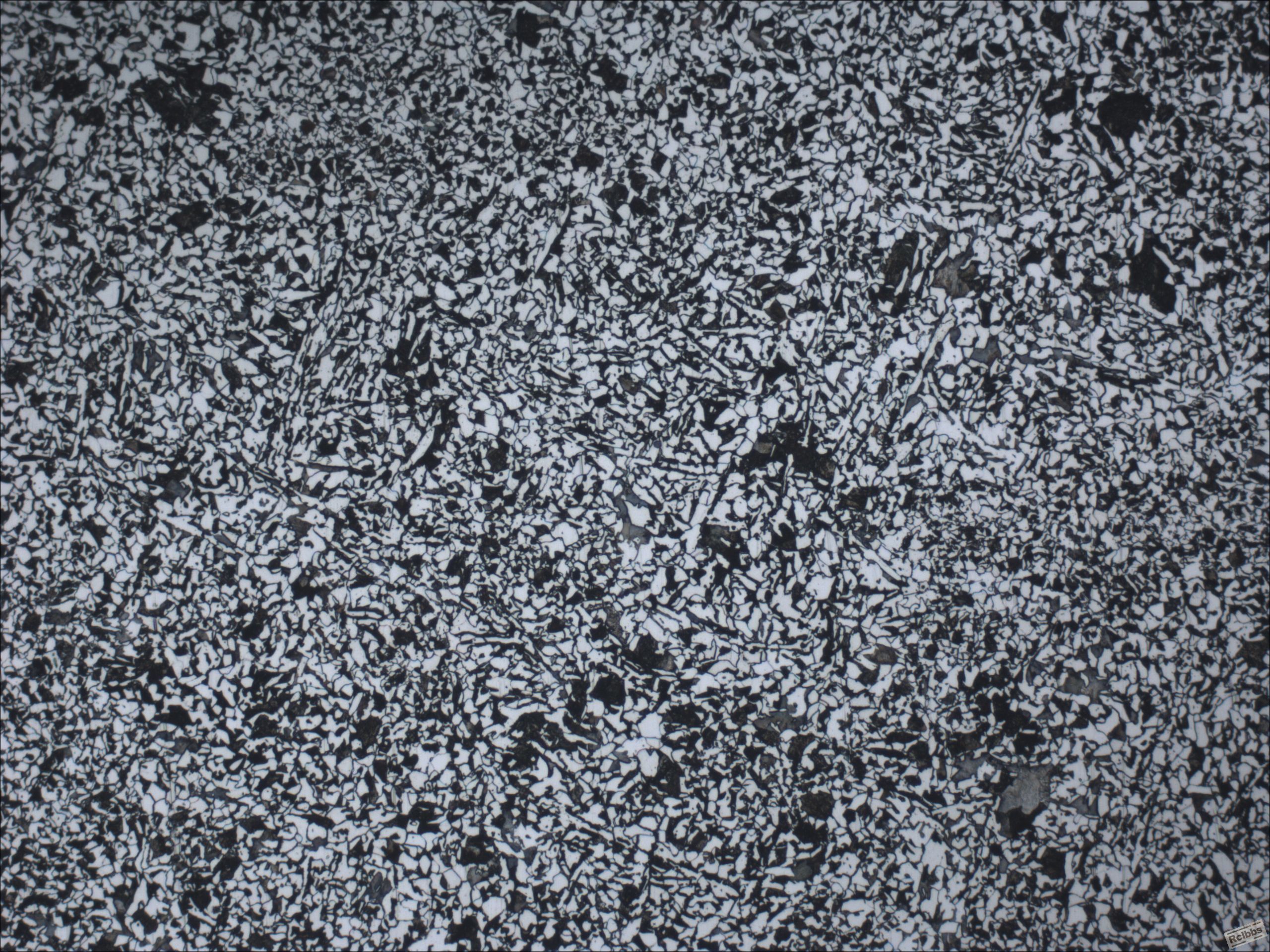

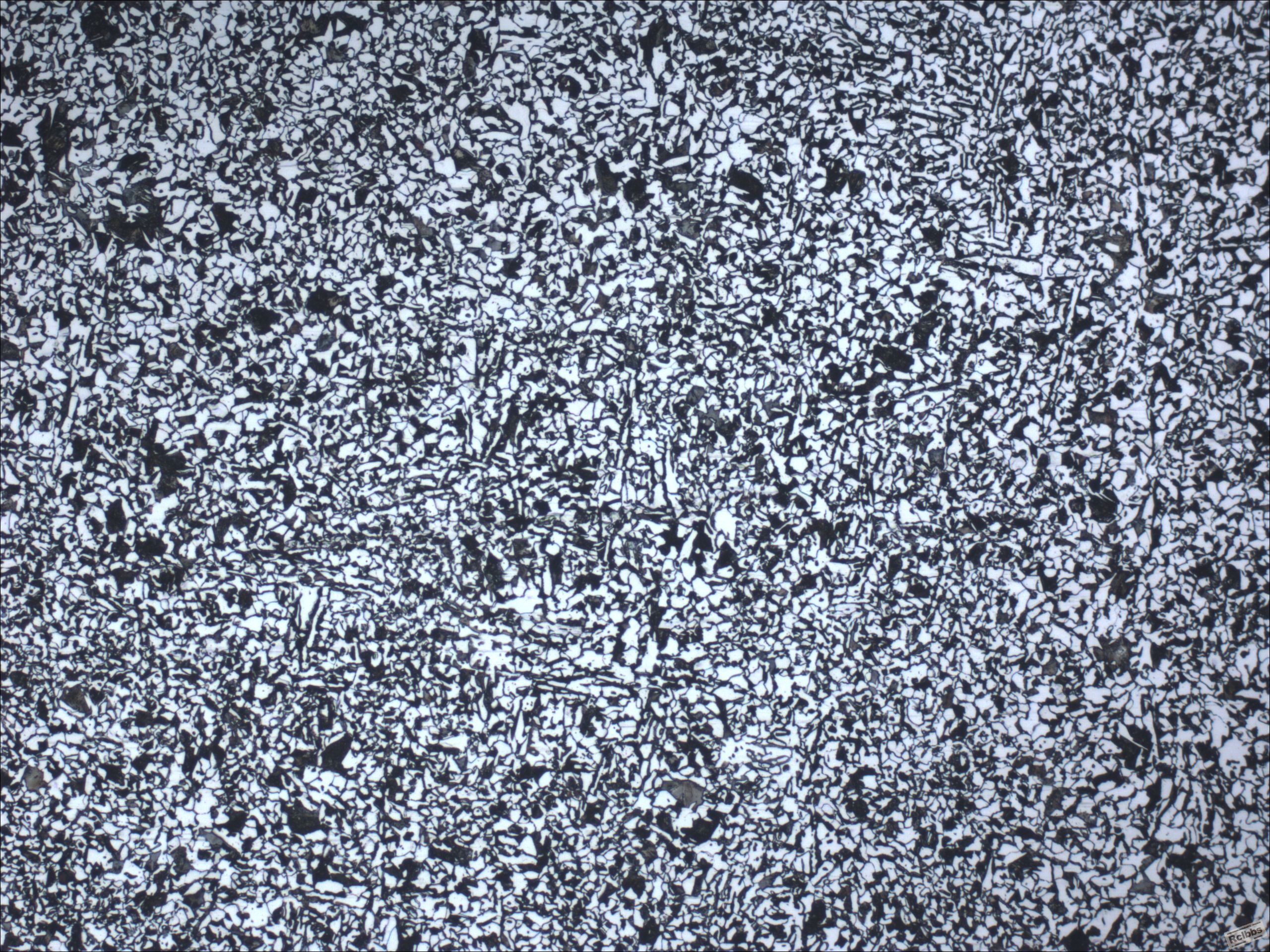

工作中一个铸件,C大约0.18—0.28,Mn 1.20—1.60, 基本没有其他合金。热处理为正火+回火(各处壁厚大约都为30—40mm之间)。正火当初是900,200min,回火560。—45度冲击要求27以上,有30%一次合格,70%不合格的只能复验一两次才能合格。后来更改工艺确定为正火920,220min,回火580,240min。虽然有所提高,但提高不多,大约40%,50%左右。做了很多实验还是没能合格,现在将不合格的夏比冲击断口金相附图,请各位高手支招,谢谢!

冲击断口金相
发表于 2011-4-9 09:48:45 | 显示全部楼层
回复 2# dush10321
    从晶相图片上看,铁素体很不规则,说明冷却速度不够,而且冷却不均匀。具体工艺情况,你们清楚,整改后应该合格。

发表于 2011-4-11 22:43:19 | 显示全部楼层
金相组织图倍数有点低,不好判断。
    冷却速度过快是相对来说的,如果冷速过快,组织中出现贝氏体,会对塑韧性有影响的。
    要想提高韧性,应该从控制珠光体,先共析铁素体的含量、分布和形态方面考虑。组织弥散、均匀、细化。因此冷却速度及冷却均匀性的控制就比较重要了。

发表于 2011-4-11 22:56:49 | 显示全部楼层
Charpy impact test 是用以测定金属材料抗缺口敏感性(韧性)的试验。制备有一定形状和尺寸的金属试样,使其具有U形缺口或V形缺口,在夏比冲击试验机上处于简支梁状态,以试验机举起的摆锤作一次冲击,使试样沿缺口冲断,用折断时摆锤重新升起高度差计算试样的吸收功,即为Aku和Akv。可在不同温度下作冲击试验。吸收功值(焦耳)大,表示材料韧性好,对结构中的缺口或其他的应力集中情况不敏感。对重要结构的材料近年来趋向于采用更能反映缺口效应的V形缺口试样做冲击试验
从你的金相图片上,看好像有MnS夹杂。

 楼主| 发表于 2011-4-11 23:59:55 | 显示全部楼层
回复 17# 千里千寻
    我们也觉得可能Mn的原因可能使冲击功较低,但是没有办法证明~~~
您觉得如果是这个原因的话, 可以用什么办法消除?

发表于 2011-4-13 12:37:17 | 显示全部楼层
回复 18# dush10321
精炼除渣,因为已经不做铸造了.
所以不能很完全的回答你的问题.
由于韧性冲击功是考核抗裂纹扩展能力的指数.
而MnS使得晶界光滑,增加了裂纹的扩展.
所以是有害杂质.
应该有限定标准的.
轴承钢的我知道.35#的我不是清楚.
