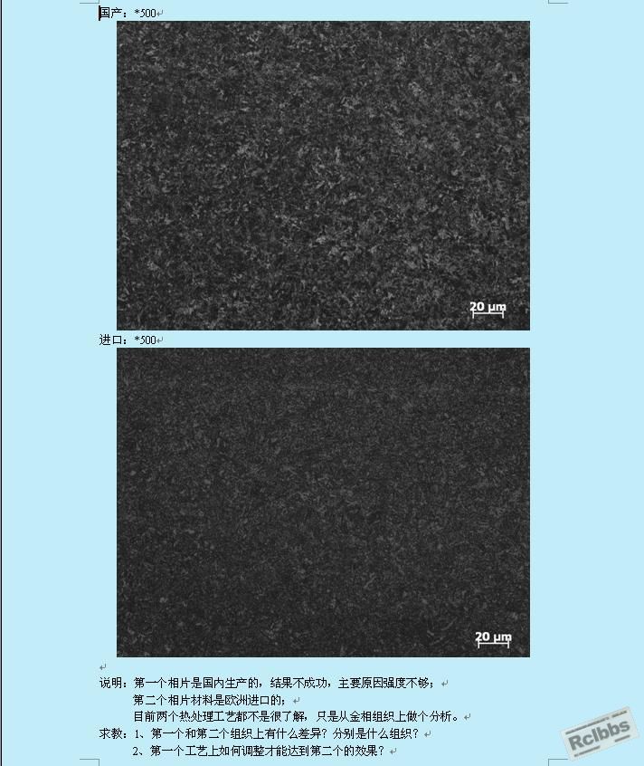

针对国内和进口材料的两个金相照片,求教国内材料如何改进才能达到国外材料的组织状态?谢谢!

1,请楼主把两个图片的材料各自提供硬度值作为参考
2,从两个图片对照看,国内的组织比进口的金相组织粗点,组织没有很好的细化,也是说工艺上有一点缺陷,没有到位,保温时间不足或者冷却不良引起或者是回火不充分;组织形态初步判断都是回火索氏体和未溶铁素体

第一个材料母材是我们按用户要求定做的,后续冷轧加工和热处理用户自己做的。出厂我们母材检测晶粒度8.5级,洁净度也很好,最近了解用户试验不成功,已经放弃了,挺遗憾的。拿来与大家讨论一下。我觉得第一个比第二个回火温度高,但没第二个充分。就针对两个图片金相组织,欢迎大家说说自己的看法,谢谢!

是否可以把国产料和进口料都做个晶粒度分析,看看差别。我感觉可能与轧制工艺有关。

没有弄到老外的母材啊,,我觉得从成品组织上看已近很接近了,调整一下热处理工艺应该能做到的。成品厚度0.5mm.大体工艺是:母材(2.65mm)---酸洗冷轧----退火----冷轧(至0.5mm)----淬火---回火。从对比组织上看我觉得可以从第一次退火的可能球化不理想,淬火冷却有些不足,回火温度偏高,且有些不足。不知道对不对,下次有机会到用户那,了解一下具体工艺数据再拿来大家交流一下。如果要是能把成品组织做到回火S+下B(或M),应该怎么调整淬火工艺呢?

对了成品材要求是穿刺1000N,疲劳100万次。
