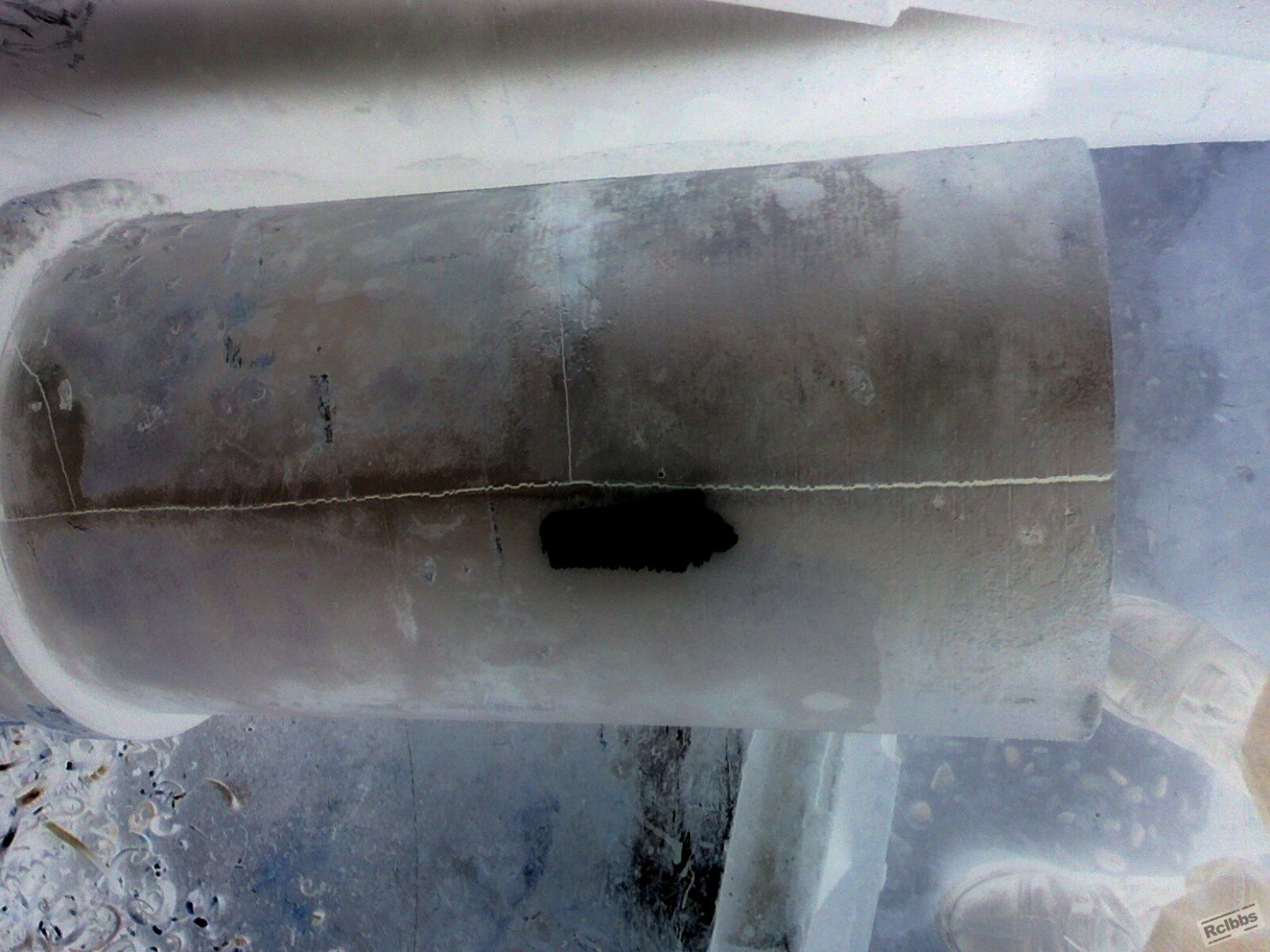

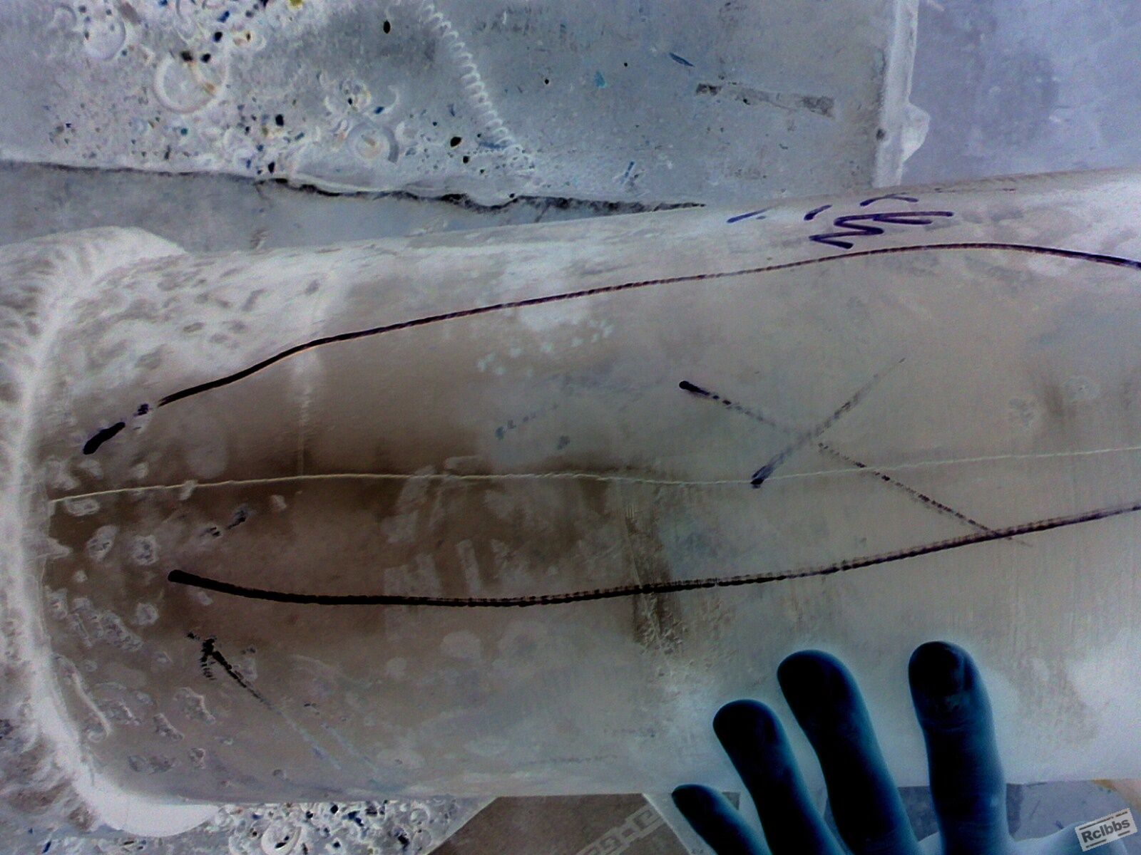

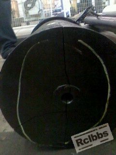

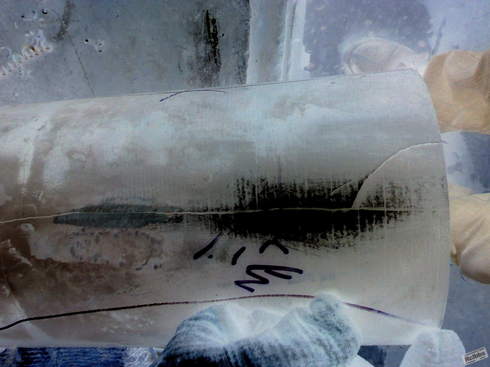

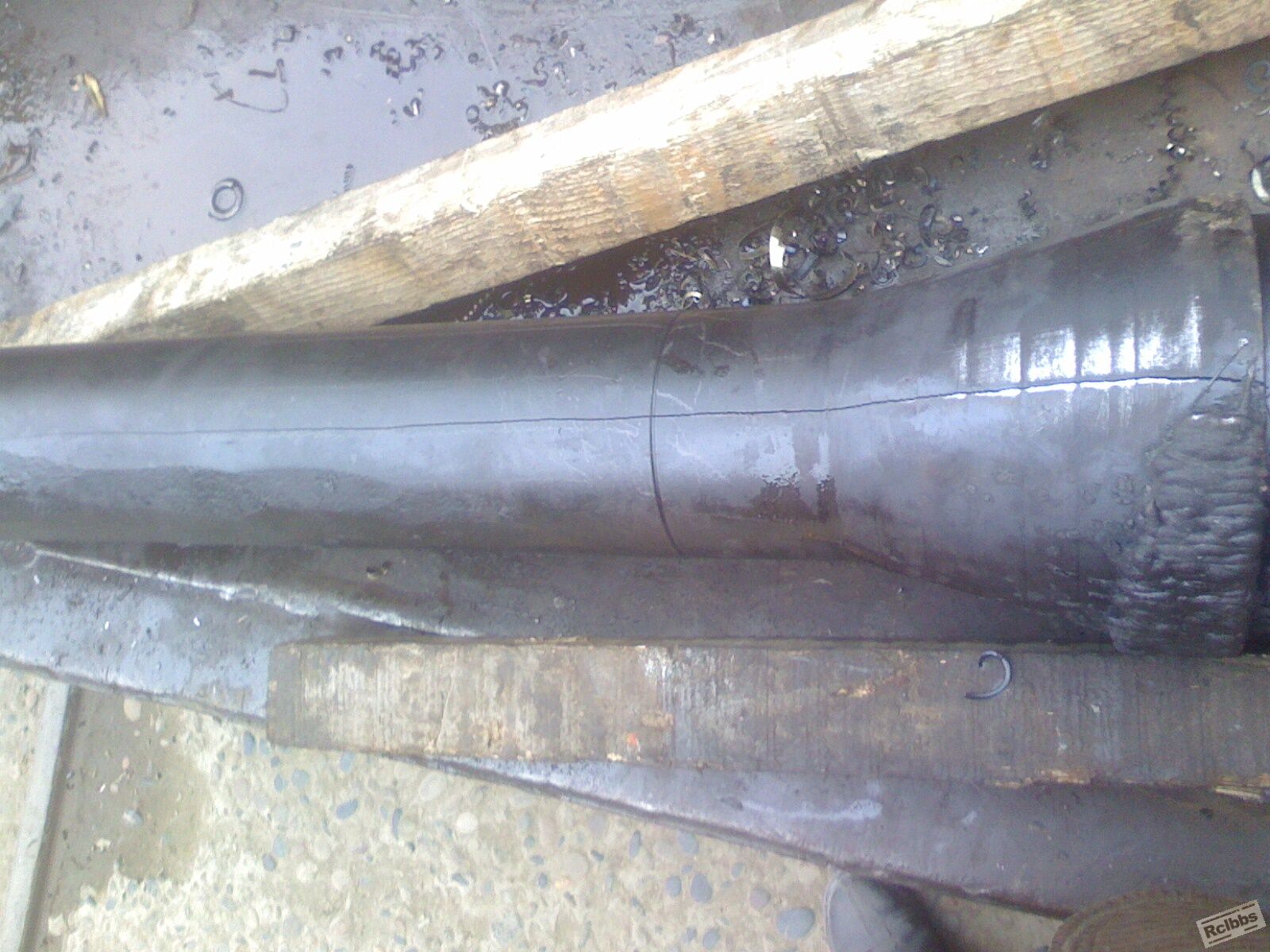

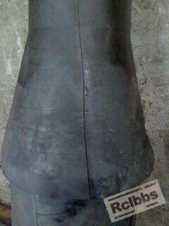

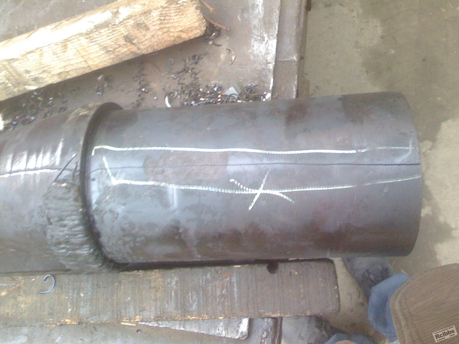

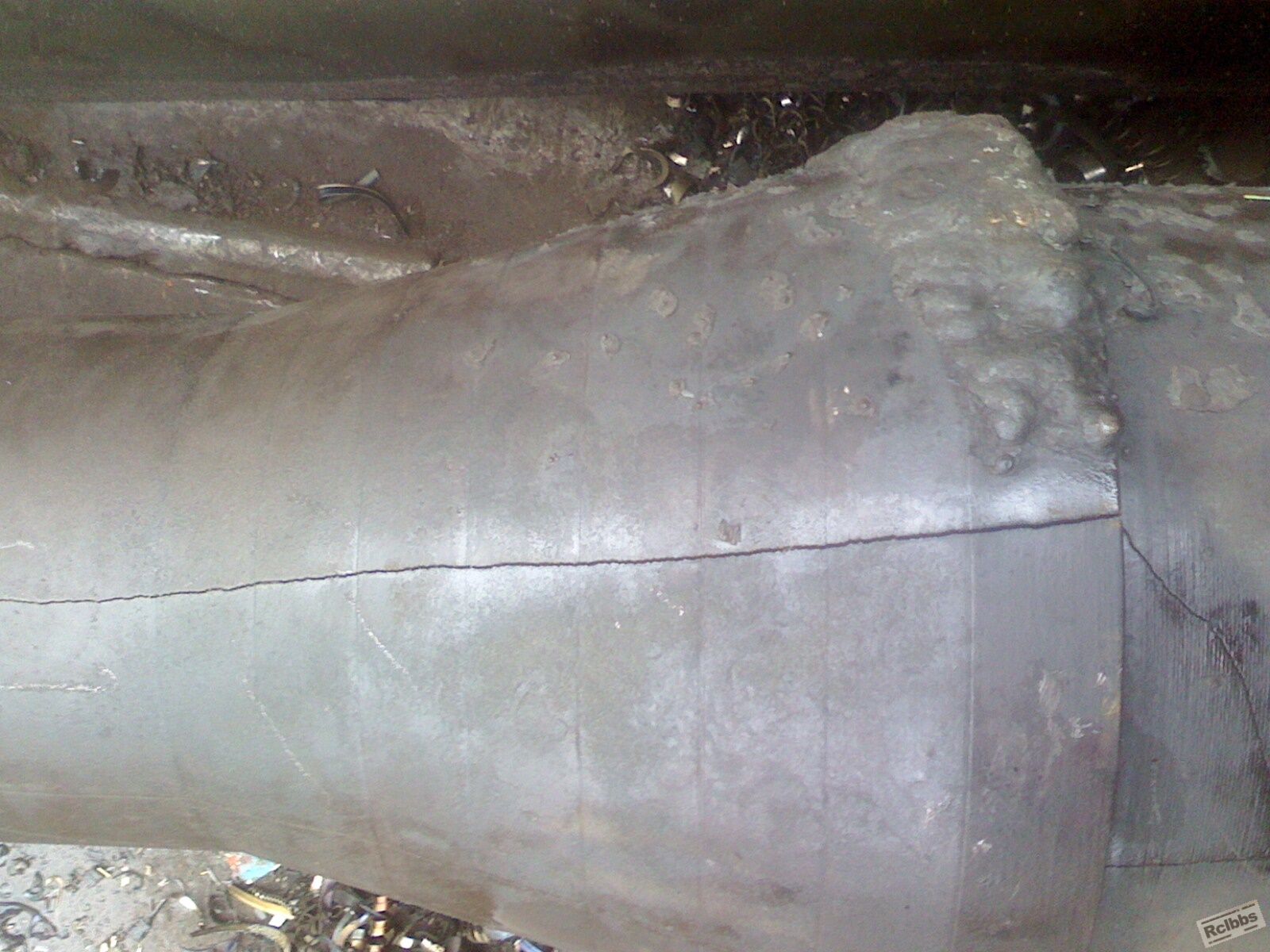

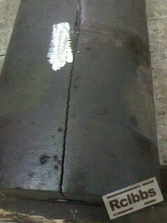

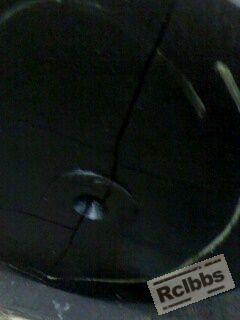

如题 3Cr13不锈钢(锻件)轴淬火后发现严重断裂开裂,   热处理工艺等温810℃ ~3h , 淬火温度1030℃~4h,   大型轴类零件,  直径约为150mm  长约2000mm , 油淬 井式淬火炉  装炉量为五根一炉 , 淬火方法吊起后垂直入淬火油池,  裂纹约有1mm宽 ,  像劈柴样从端部开裂,裂痕很多   如图:   求助各位热处理前辈看看这是属于什么原因引起的 是材料还是违规操作造成?  需不需要分析金相组织和裂纹氧化情况?  先谢过各位了

    从你1楼的描述,似乎是常规淬火炉加热淬火的.如果此工件在锻造时形成裂纹,此裂纹经过锻造时的加热高温,以及后续中退火处理,那么裂纹中可能形成脱碳现象;据此检查是否脱碳.

3Cr13淬透性高,容易开裂。

从裂纹形态看,是典型的淬火裂纹.

    这种材料大型零件淬火很讲究,淬火之前一定要想到各个方面的细节。我给你说说经验。1.锻后应退还或正火处理。
2.热处理工艺考虑到细节,主要是冷却过程:1)预冷,可以预冷到880℃多,估计时间2-4min,再淬火,硬度强度不会有问题。2)油里不能有水。3)停淬火温度要≥300℃,绝不允许冷透,否则就是你看到的现象。

那这么说 导致开裂的原因很可能工艺或者操作时造成的?  那材料会不会有问题,因为是锻件 所以多数人认为是锻造裂纹导致的  不知道这种说法对不对,怎么去验证它?

    多谢指点, 那这类裂纹的产生会不会是材料问题导致的,比如说淬火前就有锻造裂纹没有发现,淬火后发现严重开裂。 还有不知您发现没,在轴的衬部位有些焊补的地方,是热加工前就焊过的,这会不会也是导致淬火后开裂的原因呢?

多谢指点,那这里会不会有材料方面的原因呢,因为是锻件,会不会在淬火前就有锻造裂纹没有发现,淬火后发现严重开裂呢?  还有轴上有焊补的部位,会不会是因为淬火前焊补,影响轴的应力,淬火后导致开裂呢?

从裂纹看 不是淬火裂纹 3Cr13淬火油冷不会出现那么深的裂纹 这么大的轴油冷淬透层很浅,内部不可能淬透,建议做金相分析 过烧几率较大 检测下炉子,还有终锻温度,以及锻造加热次数。

    有可能是材料的因素,甚至锻后冷却不当也会产生内裂纹,所以对中大型零件热处理前要超声波探伤检测,如果是裂纹缺陷及早防范。

我看有可能是在锻后未及时正火或退火也是重要的原因。

纵向裂纹,淬火时引起的
