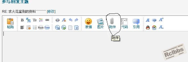

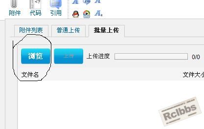

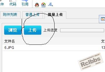

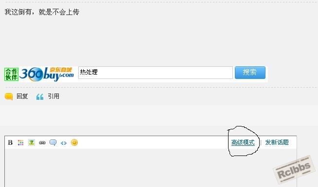

发表于 2011-4-11 08:23:54 | 显示全部楼层
我这倒有,就是不会上传
发表于 2011-4-11 08:53:31 | 显示全部楼层
回复 5# 迎朝
发表于 2011-4-11 08:55:56 | 显示全部楼层
发表于 2011-4-11 09:04:26 | 显示全部楼层
