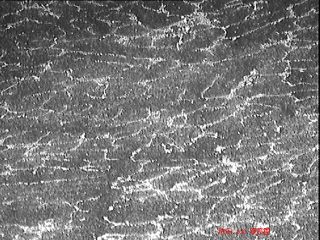

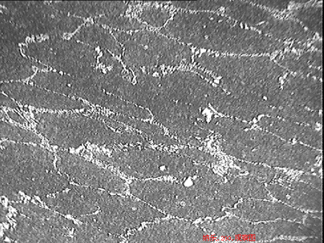

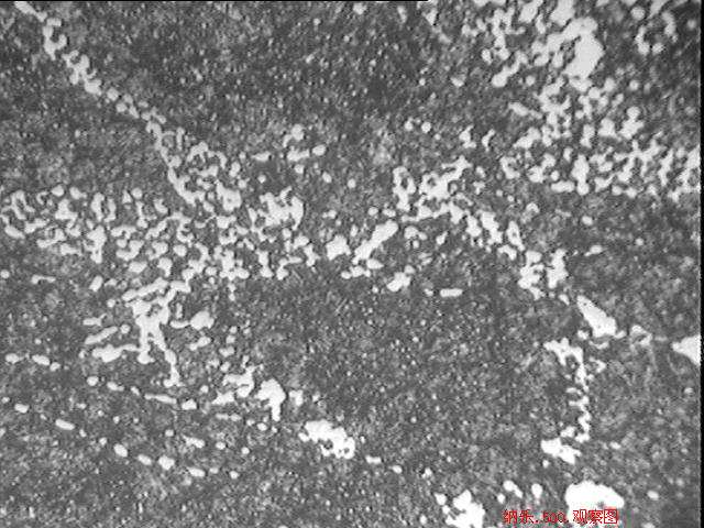

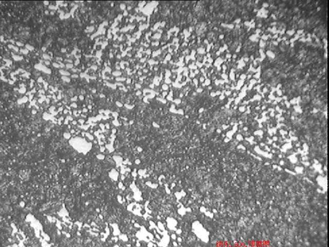

我认为此种材料是原材料缺陷,共晶碳化物级别我认为在5-6级,材料在早期的锻造中压力变形的量太小,因为经过1120的淬火,600度高回后,一次碳化物仍为网状,保温时间因该没问题,请大家分析一下造成次种状况的还有哪些因数,谢谢!

发表于 2011-4-12 13:05:51 | 显示全部楼层
此白色网状物为共晶碳化物,是在钢液凝固时形成;此高速钢的网状共晶碳化物的形态在锻打过程应该有所改善;对于规格较小的高速钢,其共晶碳化物的等级应该在3级以后;较大规格的高速钢,其可以适当放宽.
另外,高速钢或高碳高铬钢中的共晶碳化物在热处理淬火工艺中不能消除,只能靠锻造工艺改善.

发表于 2011-4-13 13:57:26 | 显示全部楼层
如果是大规格的高速钢原材料的话,这种组织很正常,我就是干这个,这是5级的网状,没什么大不了的,合理控制淬火温度,合理控制加热温度和冷却速度,如果这样的大件淬火,旁边要时刻不能离人。这种碳化物,这种工件很容易崩,一定要避免应力集中!希望对你有用。
