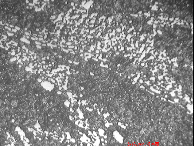

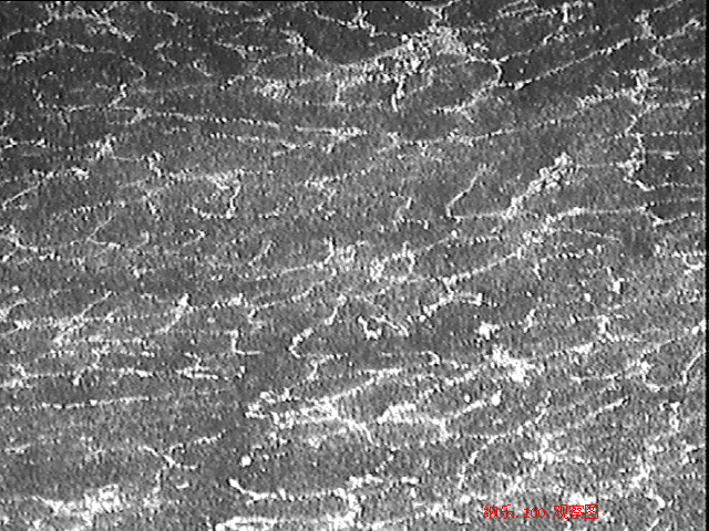

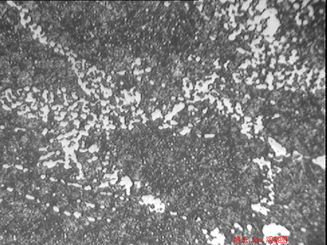

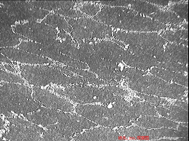

看是材质有没有缺陷
发表于 2011-4-16 19:38:55 | 显示全部楼层
锻造工艺不良,或者锻后冷却速度过慢。
热加工后冷却慢,形成碳化物网。概率很小。
个人意见,不足为凭。
发表于 2011-4-16 20:04:30 | 显示全部楼层
网状渗碳体,是过热了?
发表于 2011-4-18 16:17:14 | 显示全部楼层
很严重的网状渗碳体,热处理时冷却过慢,锻造也不合适,没有把面和开
发表于 2011-4-19 11:29:36 | 显示全部楼层
回复 1# wqt5281
    这个高速钢金相是什么热处理状态的金相?
发表于 2011-4-19 19:05:59 | 显示全部楼层
你是昆山纳乐的?
发表于 2011-4-24 09:23:40 | 显示全部楼层
是淬火前的热加工造成的,锻造造成可能最大,因为淬火形成网状组织,已经有地方过热,有局部角碳化物,网状晶界内有细小晶界线,表示淬火温度没有过高。
